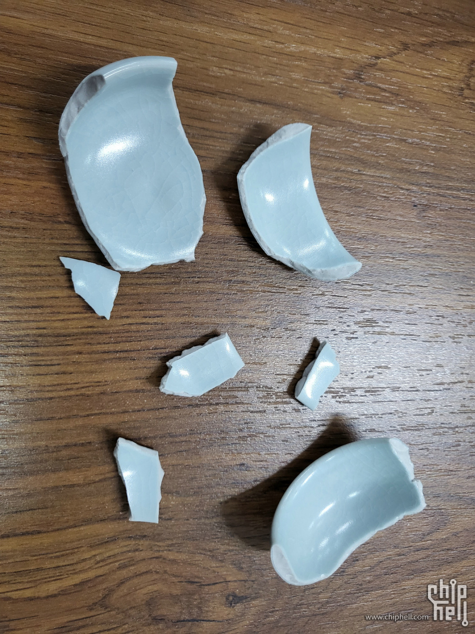

很早以前拍到了一个号称是雨过天晴云破 处(发现这两个字不这样打出来会和谐),这般颜色做将来的茶具,一直没舍得用,最近过年弄了个茶盘开始启用,可是没怎么用就被一兄弟给平安了,不过从内心深处,我还是十分感谢这个兄弟的

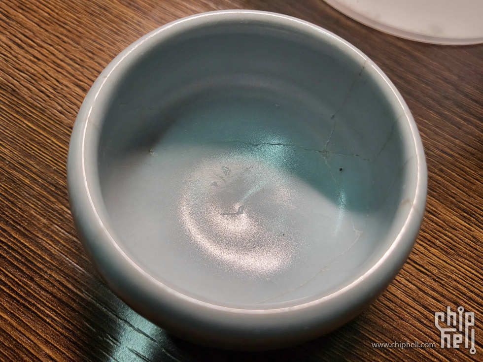

因为我一直都想在这套茶具中有一个自己的专属杯。所以先把杯子给拼起来,人家都说要用鸡蛋清,但是真的没什么卵用,还容易变质,所以还是用了号称食用级透明509胶水,虽然粘力一般,但是的确耐高温,经过实验可以经得起一千多度的烤枪

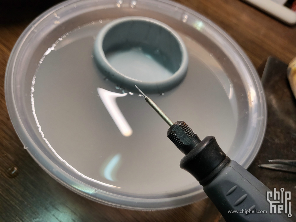

之后开始大工程,也是经过多次实验才成功的,之前有过两天钻四个眼的经历,后来发现必须在水里钻才行,之前粘合的还是不错的,可以在水里飘起来
最先根据裂纹的走向打了36个孔,本打算钉18颗钉,这种孔是不能钻透的,否者茶杯就变成茶漏了。

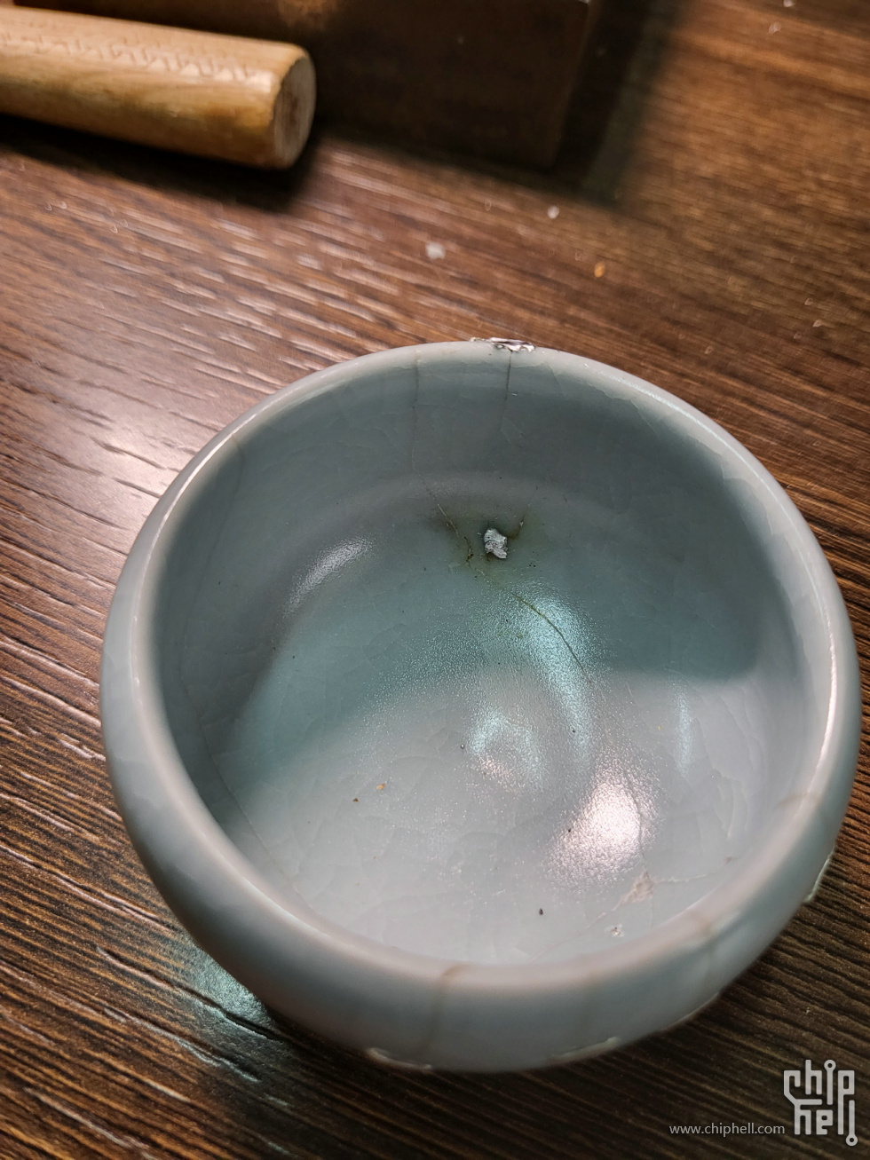

但是毕竟不是专业的,还是给钻透了一个,连同这个孔一起打通的还有我的指头,用钻头钻进去的孔比直接用针扎的孔疼。
过了一会又钻透了一个,开始想办法补救,最先是把锡给熔化掉补孔,后来因为锡分子之间的吸引力、液态锡的表面张力以及大气压力等原因,锡进不去,都堆积到茶杯表面。
直接把银丝打磨后砸进这两个孔内。
从这边看,感觉和补天一样,终于不漏了。

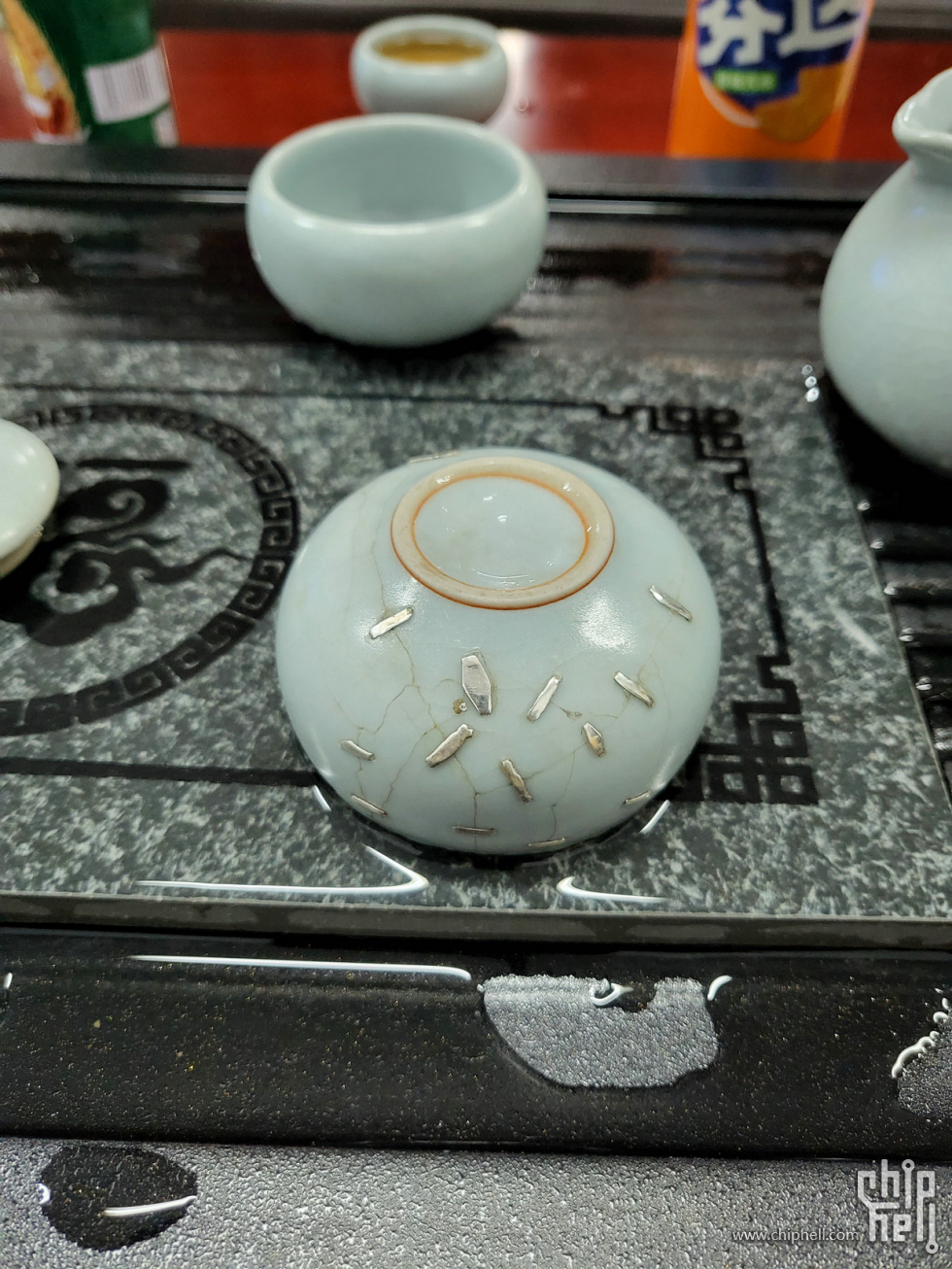

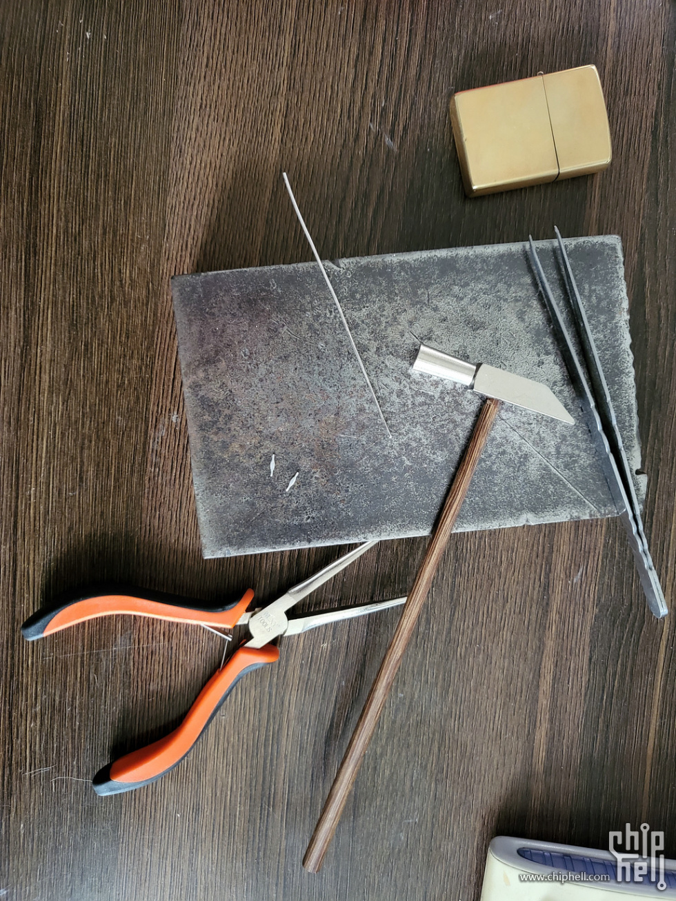

之后就开始用银丝砸制银钉,然后钉到之前开好的孔内,银钉的钉尖长度不能大于孔的深度,孔的深度不能超过杯子的厚度。由于是纯砸的,所以做出来的钉都是大小不一的。

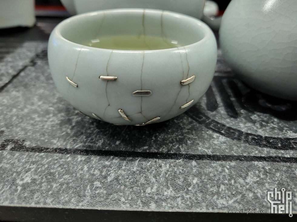

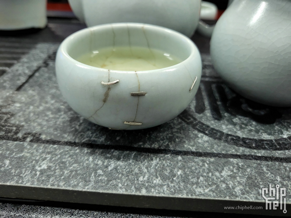

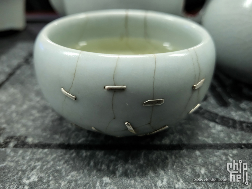

到钉的时候又出现了新问题,因为汝瓷毕竟是开片的,因为用力过猛,又给弄裂了几片,所以又开了8个孔,钉了22颗钉。钉完之后把棱角给打磨圆后的效果

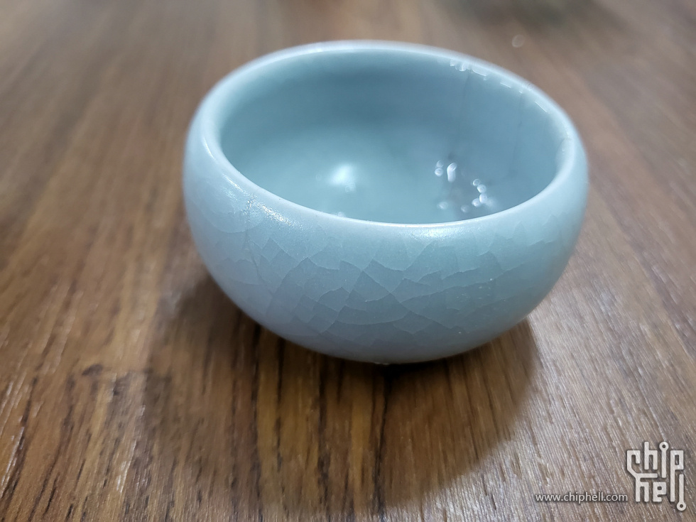

杯子内部的效果

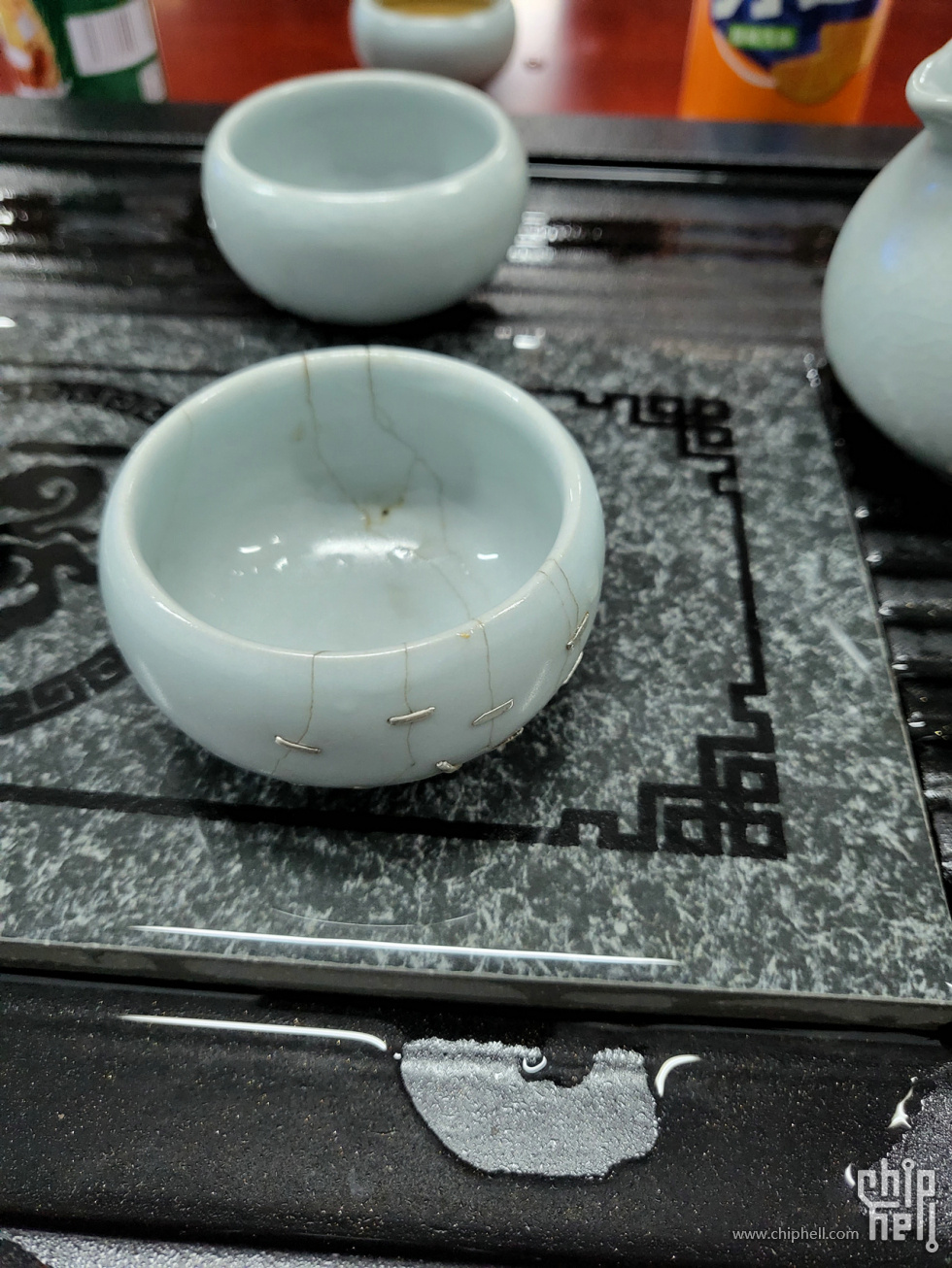

试水
没漏
这边没漏
用冰岛试的水,真正从村里面带回来的
