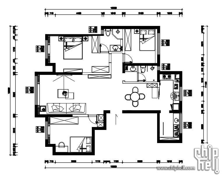

装修总体上遵循实用第一的原则,硬装简单一些,浅色为主吧,用软装补救一下,电器用承受范围内好一些的。入住的时候应该是夫妻两人加一个周岁的宝宝,父母会过来帮忙看娃。
先上一个平面设计图,还在修改中。
3.22开贴------------------------------------------------------------------------------------------------------------------------------------
目前有这几个想法:
1.空调全部使用挂机,不装新风。受限于预算和地区,没钱上高端的机器,也很难找到靠谱的装修队伍,避免机器本身和施工不当产生的噪音问题。
2.沙发下面的卧室小孩上幼儿园前留给帮忙带娃的父母,上幼儿园或独立睡觉之后给小孩作儿童房。
现在的主要问题是入户客厅和餐厅连接的地方空间浪费比较大,客卫干湿分离之后洗脸池的地方采光会很差,考虑是否把客卫洗脸池后的墙砸掉。

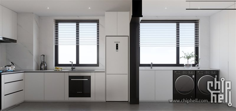

更新一下效果图

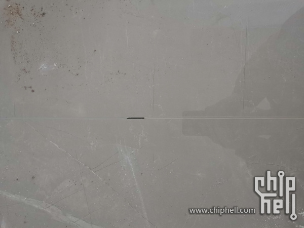

更新一下贴砖图吧,两个卫生间选择的同色,诺贝尔白露60*120
师傅倒了海棠角,在电脑上看才发现对焦没有对好。

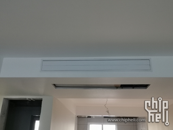

进展缓慢,挑了个太阳好的日子把油漆搞了。芬琳G485,涂了2遍,接下来开始搞卫生。
遮盖这块踩了个坑,图便宜用送的遮盖胶带粘了空调出风口,结果全部没有撕掉,有没有好的清洁剂推荐一下。
12.18更新---------------------------------------------------------------------------------------------------------------------------------------------
空调出风口用3M除胶剂擦干净了,很好用。联系了美的安装,准备把回风口和面板装上。

和我家户型差不多,但是你这个画图,,,一般图纸是北在上,你这西在上,看起来有点别扭,一时半会差点没转过弯来

正在自己搞设计,没想好入户客厅和餐厅连接的地方,还有客卫干湿分离之后洗脸池的地方怎么处理。

入户客厅和餐厅连接的地方:我把客厅沙发和电视相互掉换了,这样进入户门后第一眼看到的是电视墙。我不想第一眼看到沙发,因为我知道我家的沙发一定会比电视墙乱。我在入户门 沙发和餐厅之间计划弄一个可以挂衣服的鞋柜,这户型做的就是没有玄关设计,现在天天鞋子在门口的地上乱糟糟的放着(目前囊中羞涩,还没把这个鞋柜买上)。
大卫生间洗漱区的采光:隔断推拉门我用的可活动百叶的夹层,在卫生间和厨房用的300*300的铝合金集成吊顶,洗脸池上方装了一盏300*300的集成吊顶灯,洗漱台的镜子用带镜箱的,镜子是带灯光的(建议洗手间的镜子买带除雾功能的,我定制的时候要的是带除雾的,结果最后没有给我做,因为和这个卖洗漱台的也稍稍的认识,所以就没抹开面子,我忍了),开关在卫生间门外,这个区域确实是全家最暗的地方,我家现在基本想看的清晰些,也是得开灯,但我家这个地方的墙是称重墙,我不想拆除。(不过我家楼下在这里拆除了一块,我挺烦他的。)这里因为坐在我家沙发上能直接看到,所以用的和卧室同样的门,平时这个门基本是半掩状态的,也基本看不到洗脸盆,关起来后整个空间也比较整齐。我个人的建议是不拆墙。
卫生间里的通风:要想卫生间排风好,不要指望“浴霸”上面自带的那个排风,那个小风扇太小了,我是单独买了个 管道风机(搜索关键词:卫生间抽风换气扇),(一般管道风机的进出风口会比常用的铝箔风管粗,所以我每个风机又加了两个变径管,在某宝有卖的,就是一个宝塔形状,然后自己需要多大的就在多大的上面截断),然后浴霸上的那个排风的小风机被我拆除了,不然 会是管道风机的障碍,影响排风量。

谢谢你的分享,衣柜鞋柜这块的计划是这样。我的楼是一梯一户,在电梯间放鞋柜和换鞋凳,用来放常用的鞋子和换鞋。衣柜是把儿童房的门改一下,弄一个类似厨房高柜的柜子作为换衣柜。位置就是设计图里进门左手那里。

空调口悲剧  不好清理啊
不过你不是挂机吗 怎么还有空调口

客厅用的风管机,卧室都是挂机。胶带痕迹用3M除胶剂擦掉了。我也是想着能省就省,小地方安装也不咋样,挂机便宜好用些,就不追求美观了。
