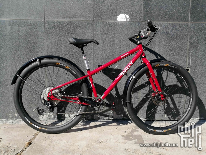

       骑车多年越来越胆小越来越骑不动了,换成越野公路车后曾经下决心再不折腾了,结果还是没有忍住,最终车子定位在老年重装旅行或偶尔穿越,从筹划到车架组、配件全部到位,各种波折各种等待历经三年终于整车落地。
      车架组是Surly2020版的Bridge Club,车架是最小码XS(不好意思个人身高原因),颜色是"奶奶的口红”红色,车架组订购于上海的“金色小提琴”处,由于疫情影响折腾几次最终到手,感谢我的坚持和上海金色小提琴的诚信。整车的基本配置:车架组Surly Bridge Club含车架前叉坐管夹;碗组小提琴给配的FSA  ORBIT34内置;把横速联棒槌哥旅行燕把;把立咸鱼收的FSA老款CNC90mm;坐垫Selle SMP TRK MAN徒步旅行或是E-bike用;传动系统是禧玛诺12速的SLX M7100中套件,飞轮10-51T,牙盘曲柄组32T170mm;中轴Race Face BSA 73/24;刹把禧玛诺m420;刹车Avid BB7+碟片彦豪160;脚踏德国NC-17徒步旅行版;轮组禧玛诺XT M8100花鼓+太阳焊接圈32孔;轮胎德国马牌黑辣椒2.2;挡泥板SKS Bluemels 65mm。
       整车12.7公斤比预想的好一些,最近骑行了几百公里,感觉是车架尺寸特别合适舒服,坐垫卡裆舒服压迫感小,又回到BB7有点回归情怀的感觉,XT轮组的表现比我预期的好的多,总之是比较满意。

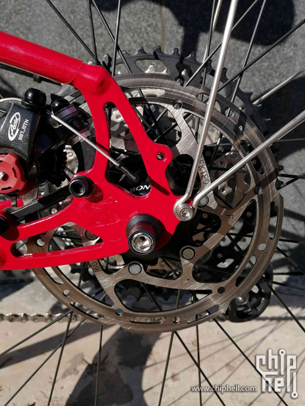

发表于 2022-3-14 11:10 | 显示全部楼层

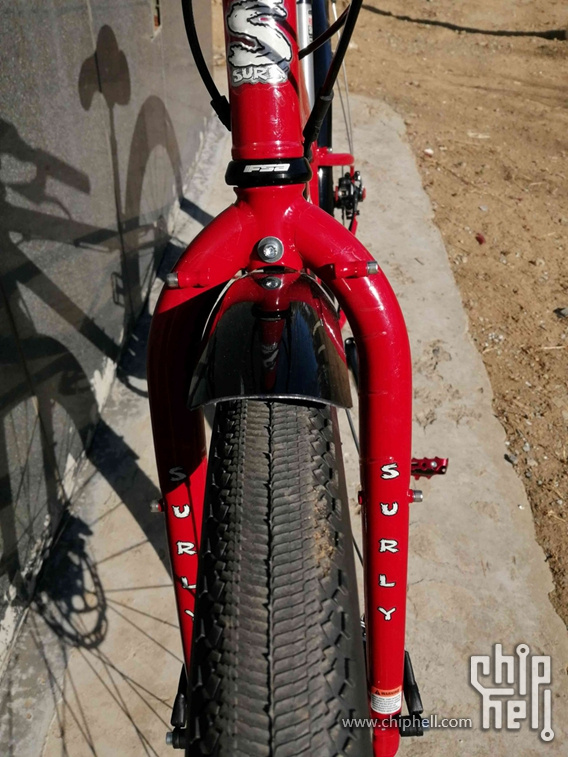

重装穿越车啊,可以可以,到位了,但是挡泥板目前这个状态,可能会变成卡泥板

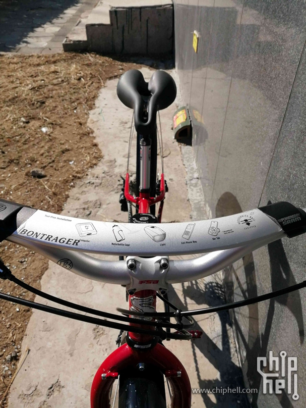

那个鹰勾坐垫……原谅我邪恶了……
发表于 2022-3-14 13:40 | 显示全部楼层
这个坐垫鸟的感觉如何?

这个坐垫鸟的感觉如何?
坐垫比较舒服相当不错,顺便问下我的帖子在单车板块没有显示?在单车版里怎么发帖?谢谢

fuqicool 发表于 2022-3-14 11:10
重装穿越车啊,可以可以,到位了,但是挡泥板目前这个状态,可能会变成卡泥板 ...
轮胎与泥板之间空隙是1公分以上了,已经是最大一般情况应该问题不大。
