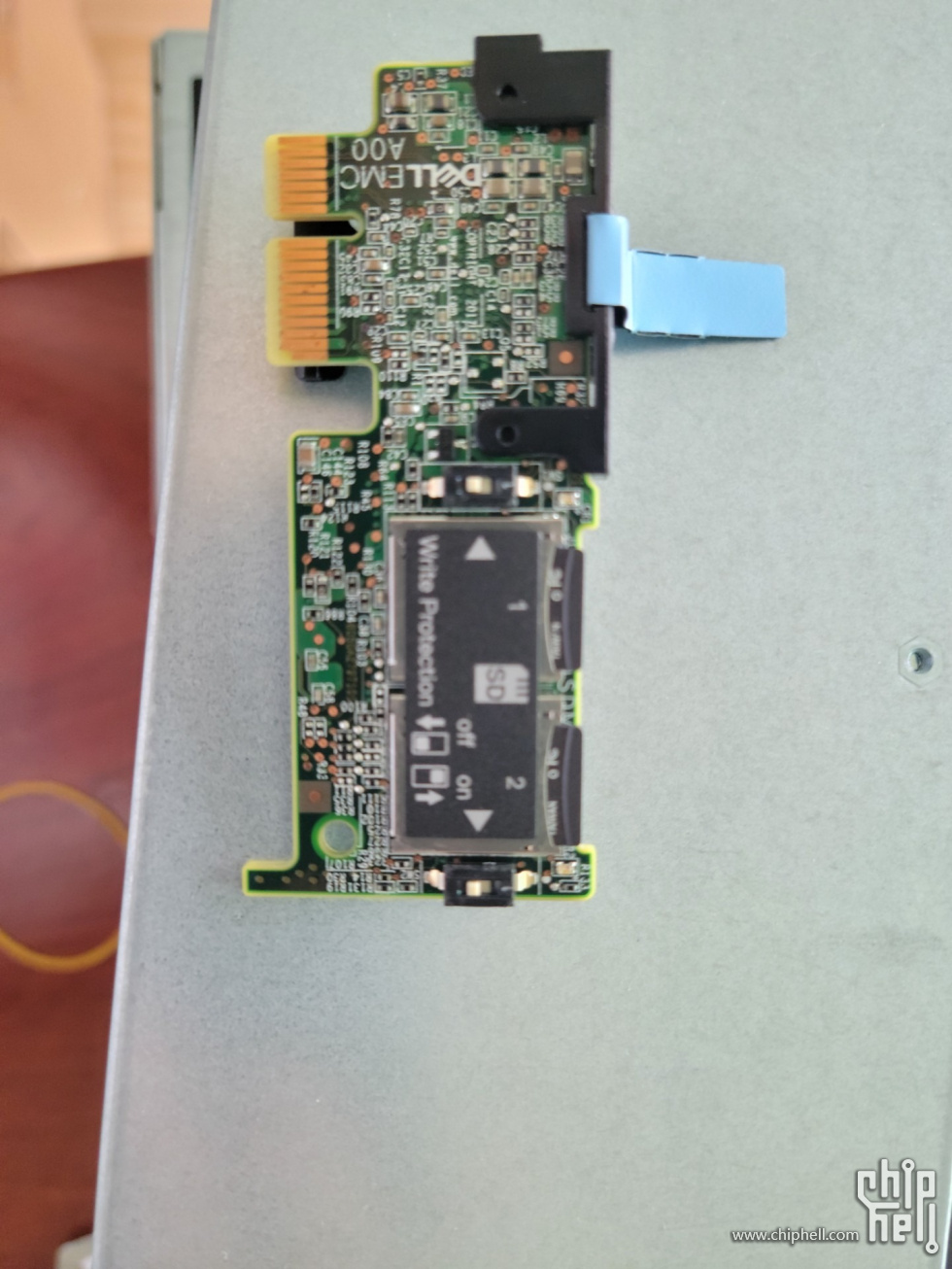

发表于 2022-3-16 14:57 来自手机 | 显示全部楼层
为了节省设备装在sd里,但是这个sd设备应该是自带raid1的
