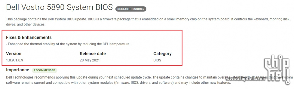

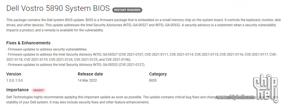

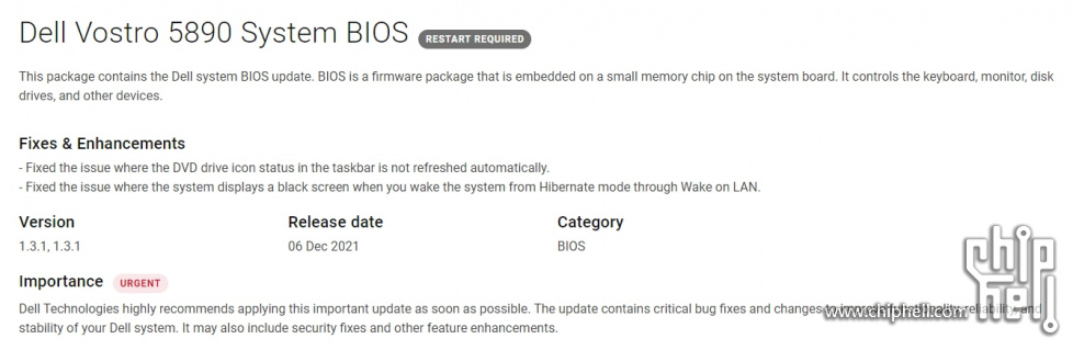

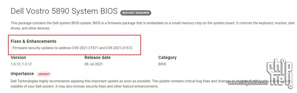

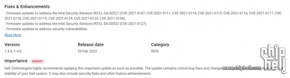

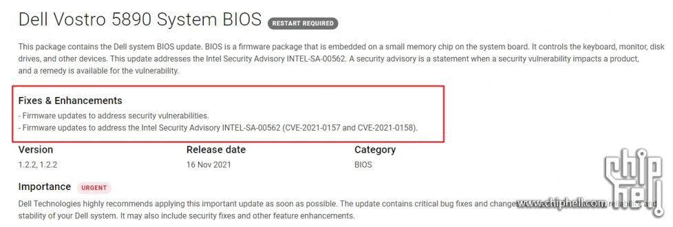

发表于 2022-3-18 20:29 | 显示全部楼层
既然更新BIOS后出现的问题,那么直接看BIOS说明。
1.0.9 内存没问题,先不管
1.0.12 和中间人攻击有关
1.0.14 修复安全漏洞
1.0.20 修复安全漏洞
1.2.2 INTEL-SA-00562提升权限漏洞,影响11代CPU
1.3.1 无大碍
1.4.0 INTEL-SA-00527提升权限漏洞,影响11代CPU
1.5.0 依旧是INTEL-SA-00527提升权限漏洞,影响11代CPU
由于当前在1.5.0版本,只能降级到1.0.15或者更新的版本,刚好1.0.20是目前可以降级的最低版本。而1.2.2版本修复11代CPU漏洞,这有点巧,建议尝试降级到1.0.20
 楼主| 发表于 2022-3-18 20:42 | 显示全部楼层
1.0.9 内存没问题,先不管
每个都试过,无法降至1.0.20和更旧的版本,提示因为涉及安全修正不可降级;1.2.2是可以降级的最低版本,此版本已经无法使用非原厂内存。当前版本甚至不是最新的1.5.0,而是1.4.0
