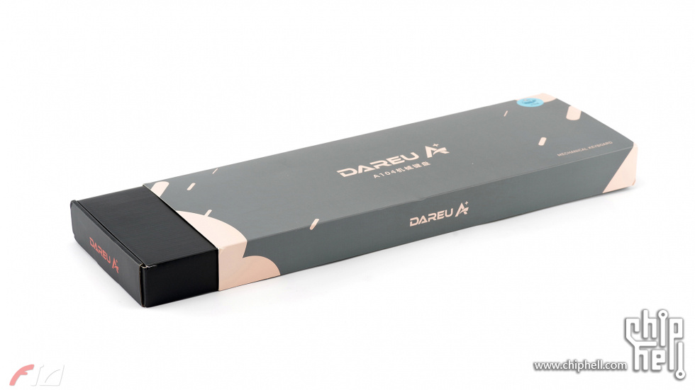

开箱环节。外包装是A系列标配瓦楞纸盒加封套,封套一角贴了“天空轴”的标签,采用的是天空轴V2型,为什么不用V3下文再研究。

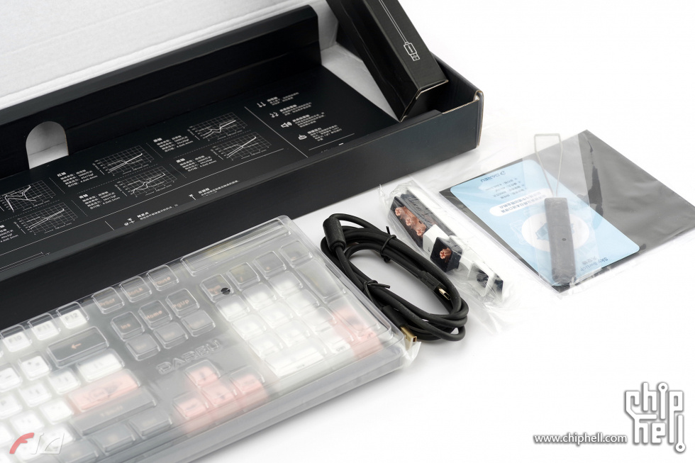

盒子内部双层纸板缓冲,祖传内侧印刷轴型特性介绍和压力曲线图。附件包含标准替换键帽、Type-C键盘线、拔键器、防尘罩和使用手册,蜜汁缺失了拔轴器。

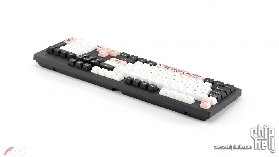

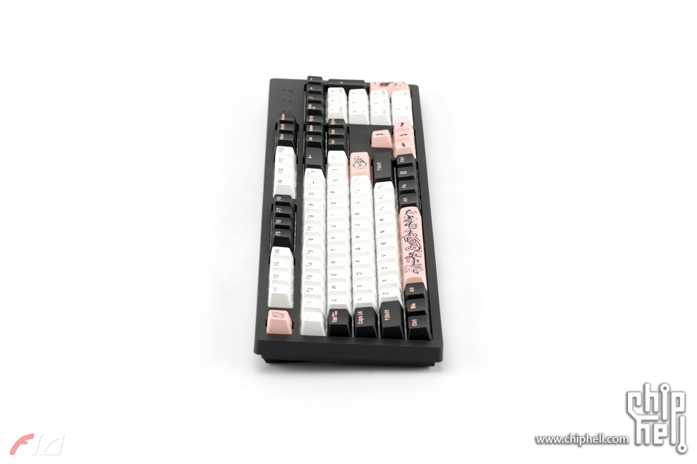

键盘本体。104键标准配列、黑色涂层外壳、白桃粉配色键帽。
复古边框设计,有一定宽度,侧面是直边,外观上以棱线元素为主,整体显得充满刚性,利落的感觉。

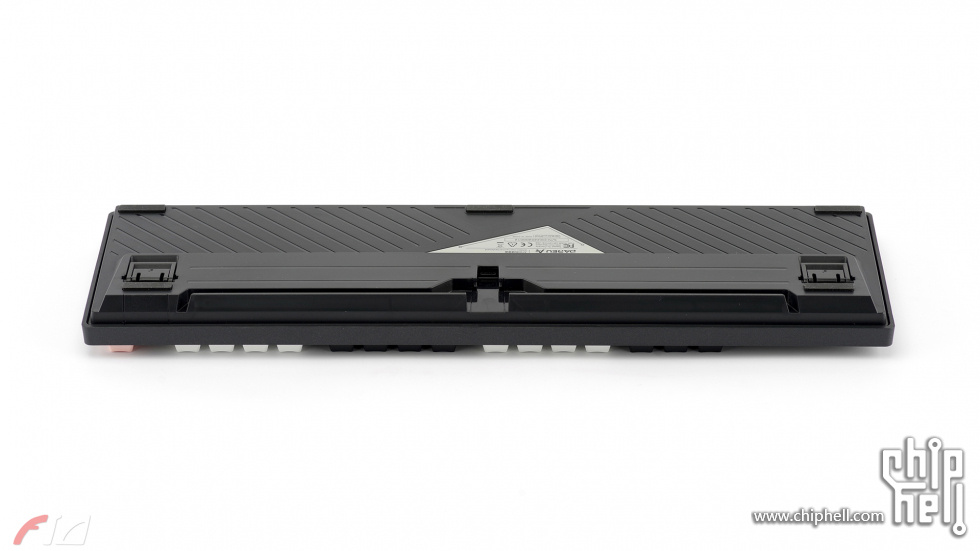

底盘大面积采用A系列特有的条形纹理,搭配上半段的凸起,层次感很强烈,顶边视角看着也非常舒服。

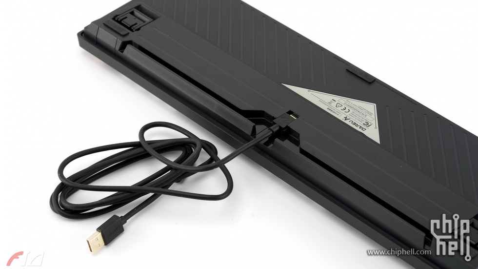

单模连接,键线分离。标配粗胶线,柔软度、弹性都不错,Type-C端有加固设计。

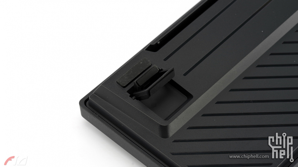

五片防滑、两段撑脚、三向出线。撑脚上也有额外的防滑垫。

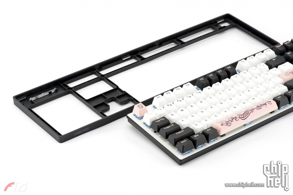

上壳是磁吸的,可拆卸。拆掉后秒变无上盖结构,迎合部分“悬浮”党口味的同时,也更便于清理灰尘,不过白色钢板配黑色底壳看起来总有那么点怪怪der。

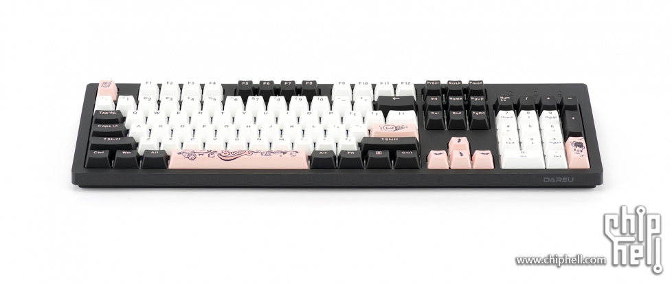

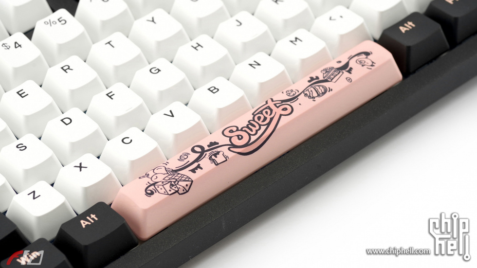

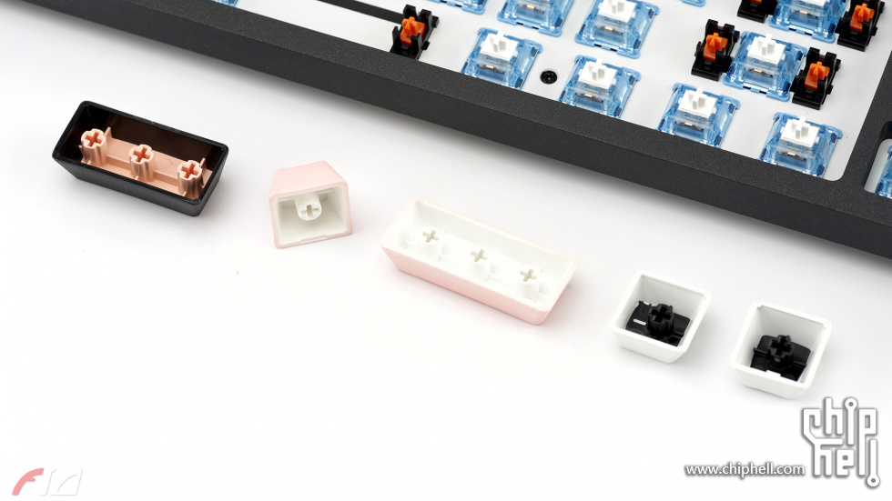

标配PBT二色键帽,闭口字符,表面磨砂非常细腻,顶边比较锐利,手感观感都很不错。其中Esc、Enter、Space、方向键和数字区Enter默认安装了自定义键帽,这几颗与标帽不同,都是五面热升华工艺,包括粉色底色也是印染上去的(基底是白PBT材质),主题疑似甜点冰激淋的线造型图案,有点可爱捏。

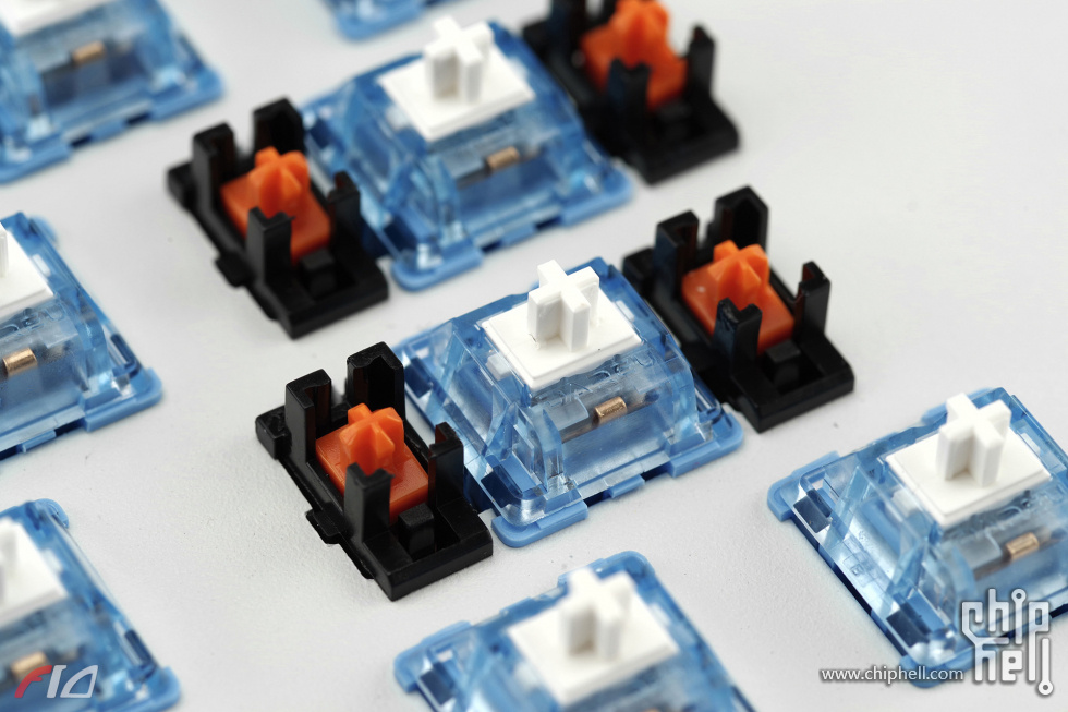

全键支持热插拔轴。原装轴型是天空轴V2,AKA天空轴彩透版,相较于一代,主要采用全透明PC上盖,增加了轴下灯的光通量,顺便提升轴体颜值。基本参数方面,天空轴V2属线性轴,按键触发压力40±3gf,触发行程2±0.3mm,官方标称使用了高强度合金轻压力弹簧,对标C红拥有更稳定的线性性能和更轻盈的按击手感。轴体出厂前都经过了“厂润”,内部是镀金触点弹片,能延缓触点金属硫化,将使用寿命提升至约8000万次。

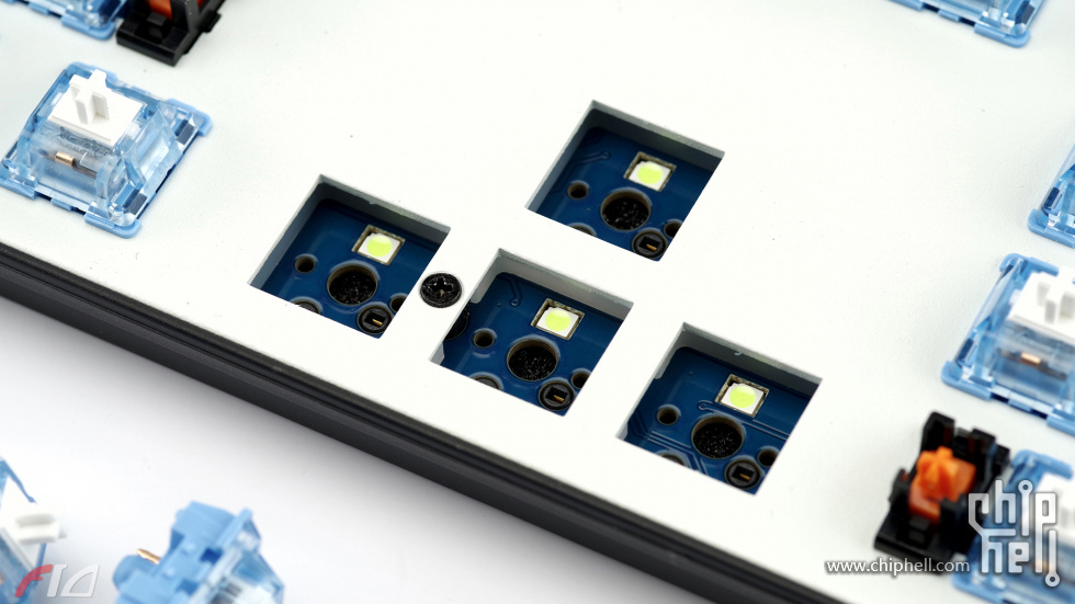

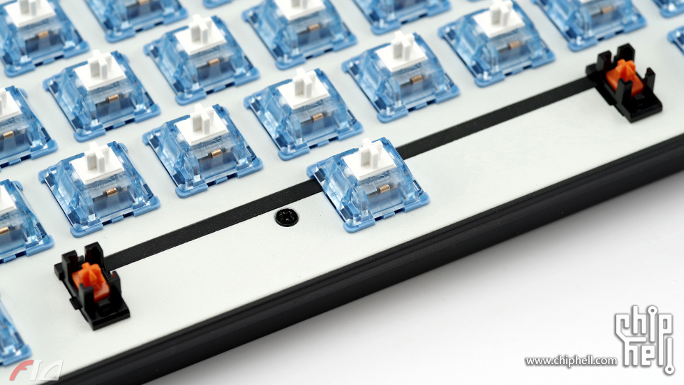

采用佳达隆热插拔轴座,兼容包括五脚轴在内的大多数轴体。
大键位卫星轴结构,橙黑配色很吸眼球。伪轴轴芯较紧致,下层钢丝有肉眼可见的适量润滑脂,保持连动的顺畅性又不至于成为“灰尘吸收器”。空格键的钢板缝隙填上了硅胶条来阻止进灰,细节非常到位。

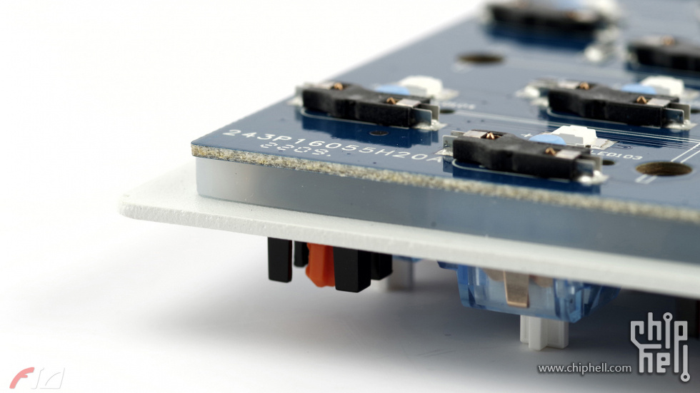

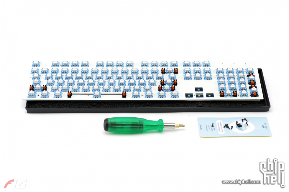

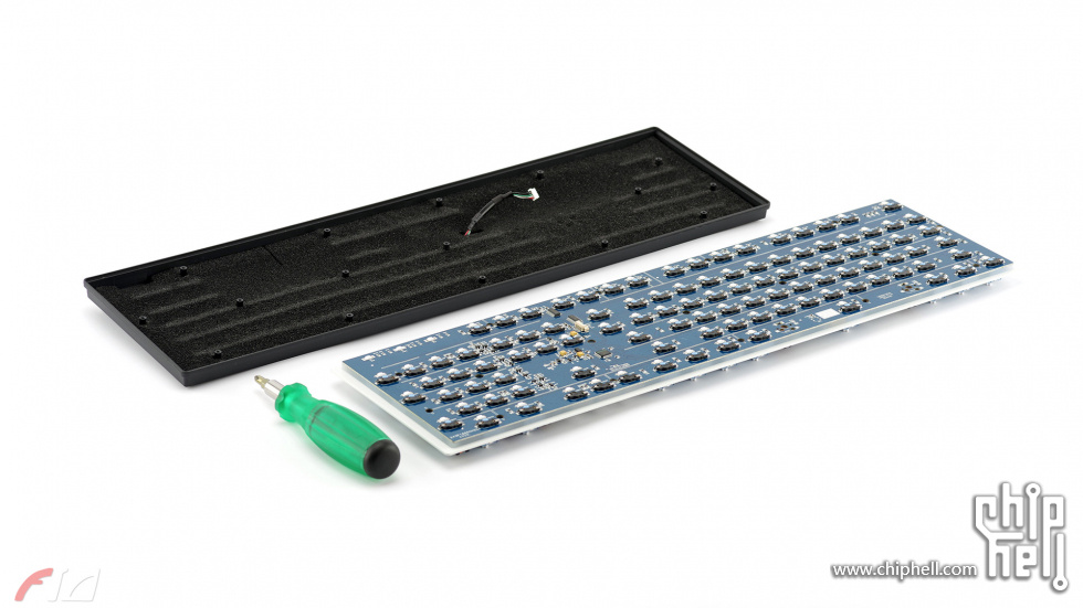

拆解部分。不同于A98的Gasket,A104回归了常规的托盘结构,钢板、轴板通过12颗PH1规格的自攻螺丝固定,卸掉这些螺丝就可以与底盘拆分开来。

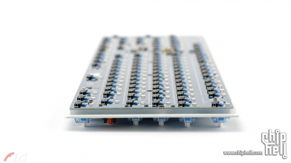

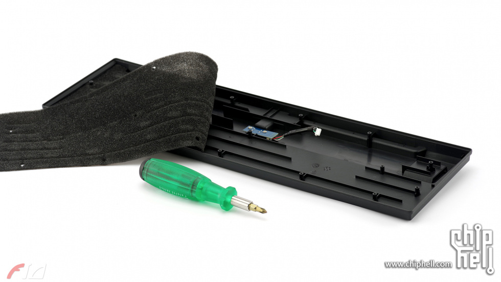

轴板与定位板之间填充了3.5mm厚的半透明消音硅胶垫,能有效消除震动引起的部分腔音,拍打板子的时候也明显感觉到声音很沉闷。
佳达隆的轴座寿命还不错,而且一般玩家单键位估计10次轴都换不满,可以放心使用。

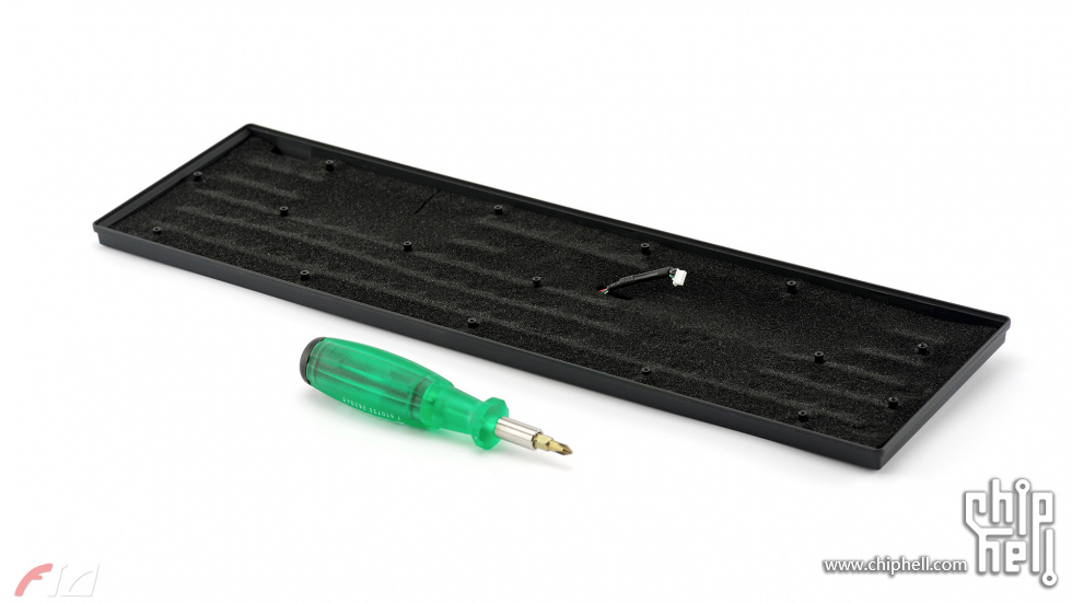

底壳与轴板下面的空间填充的是海绵,耐用度不及硅胶,但也有很强的消音性能,当然如果能再填满一点就更好了

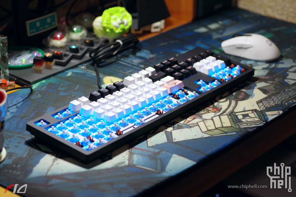

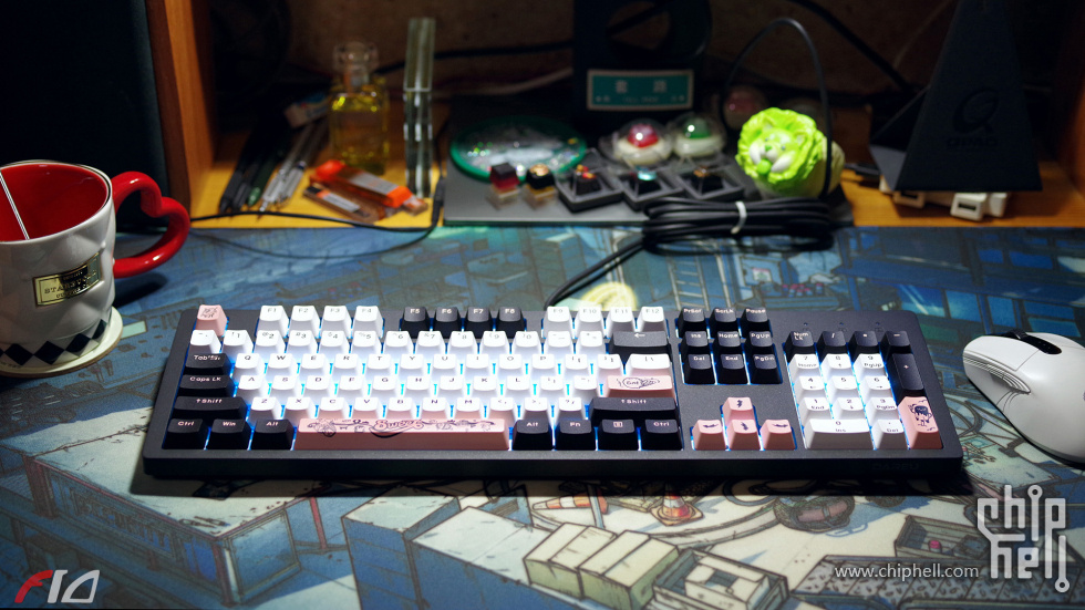

通电使用。全键冰蓝单色光,居然没有上RGB,显得不够排面。亮灯后感觉冰蓝色和白桃粉的主题也略有冲突,毕竟浅粉色灯光buff加成更大才对。不过,得益于白色钢板和白色键帽的漫反射效果,氛围感还是非常出色的。
灯光模式用Fn组合键可无驱调节,F1~F5、F12为自定义录制,F6~F11为预设模式,切换编辑都很方便。

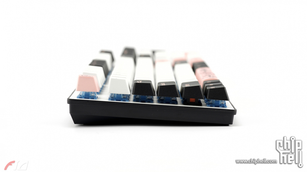

手感点评。A104的手感,楼主先给个赞,大键位就一个字——稳。可以说起按基本没有晃动,直上直下异常顺滑,按压的一致性也很好;触底有一定缓冲感,但并不显肉,更没有丝毫松垮。玩游戏给人一种轻快的感觉,打字更是行云流水任意东西。
