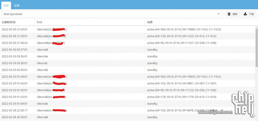

很是奇怪,照理HDD不休眠的话功耗不会这样低的。我的ESXI7主机(Intel 11500 CPU,华硕B660M TUF, 内存64G),安装OMV5虚拟机,直通SATA控制器,5块西数-日立企业盘,小米智能插座测功耗,每休眠1块硬盘,功耗下降10W。也就是说,如果5块硬盘全部上线,光硬盘功耗就会增加50W。
比如说,我刚启动了3块硬盘,小米智能插座测功耗就增加了27W左右
