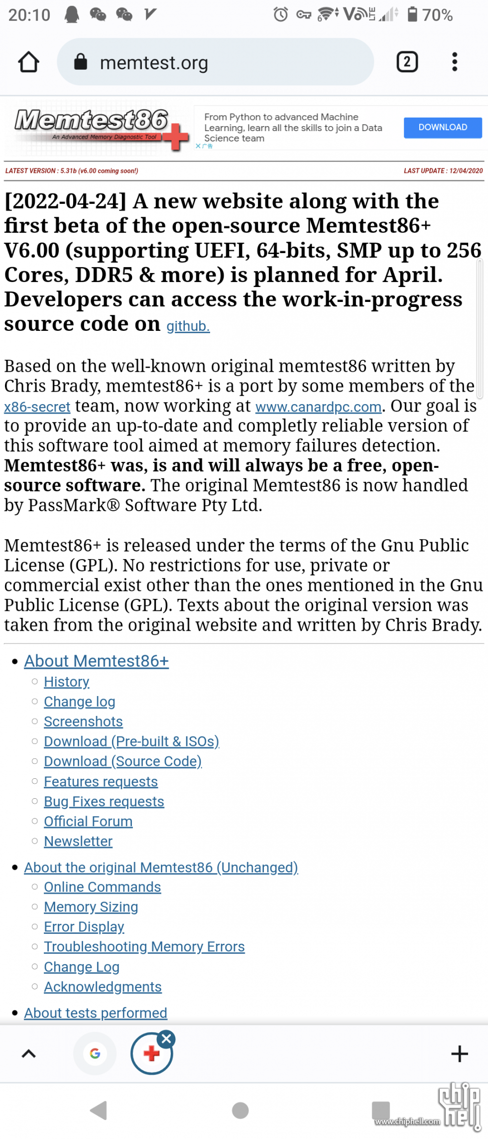

那个4月24日会发布代码重写后的全新版本,毕竟免费啊,一样测
