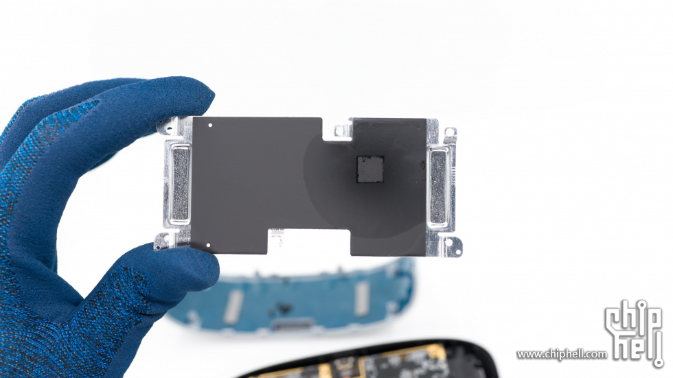

散热片背后有石墨导热贴,右上的印记对应下方主板芯片上的散热贴块
打赤膊上盒子摆个POSE~

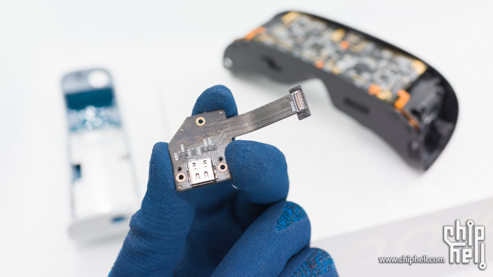

最重要的副板,Typc-C输入模块
给Typc-C模块正面来个特写

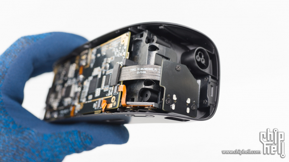

现在我们已经能看到显示模组及其支架了
此时继续拆下右侧的4颗螺丝,左侧同样,共8颗
小心地取出支架。。

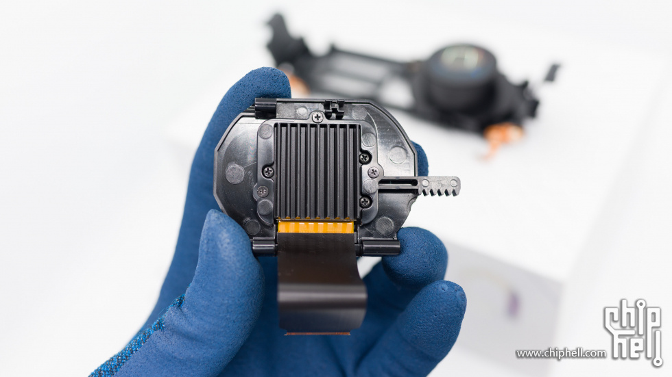

模组的背面,已经能完整看到散热片了,拆下外面一圈的3颗螺丝,即可卸下子托架

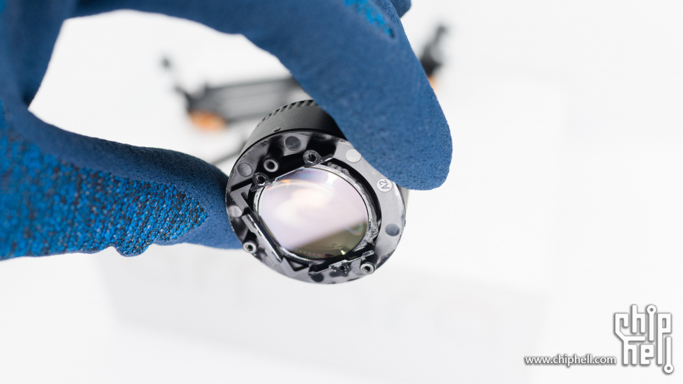

事实上我一直很庆幸自己拆的是arpara,相比Quest2之类传统的菲涅尔透镜、那个包含了巨大空腔的“镜腔”、或者叫“镜箱”,下面这个才堪称货真价实的“镜头/Lens”,一个瞬间勾起我昔日摄影痴魂的词儿
作为一个“镜头”,它甚至可以对焦,咳、我是说“屈光度调节”,在这个状态下可以很方便地测出镜组的可伸出范围约1.7mm,而这1.7mm对应了官方给定的“-100°~500°”的屈光调节量,关于这个镜组的种种将在下一节详述,先按下不表

如果你有注意到这块面板上的残胶的话,是的,其实镜头朝向面板这边的后镜片只有0.9寸,也就是说面板的四个角是没法显示的
再回头看一下显示模组,实际上面板只在最上一层,中间为高粘性的导热膏,下面贴着一块体积不小的散热片

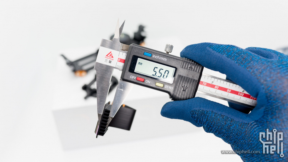

这个散热片的意义我们同样在下一节详述,实测该散热片厚度约有5.5mm,几乎占去整个镜头&显示模组的四分之一

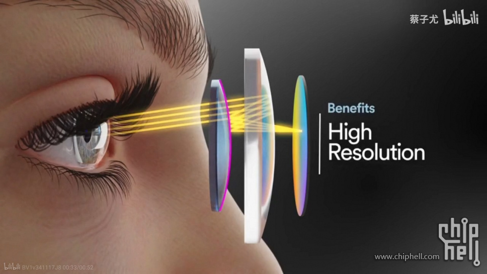

在拆解篇的总结中,我提到了一个词——“折叠光学”,事实上,这正是arpara头显相比目前许多同类产品轻薄如此之多的最关键原因,当我们检索该关键词会发现Facebook(现Meta,亦Quest2的发行公司)在去年已经在相关稿件中做了某种解释:
“为了将光线聚焦到显示屏上从而使用户看到显示成像,目前的VR头显中的光学镜头必须与显示屏之间保留几英寸的设计距离,而Facebook提出折叠式光学元件的概念是将这一距离路径被折叠到更紧凑的区域。
..........使用偏振器,光线可以沿着光路来回多次反射,最终在用户眼里显示成像。该方法也称为‘pancake optics’,其可以让光学镜头和显示屏之间的距离缩短,从而使头显体积更小。”
为了便于理解,我们看图说话,下图左边是arpara所用的Pancake模组、和Quest2这些传统VR设备所用的菲涅尔透镜模组之对比,两者厚度差了一倍
关键在于左边的Pancake模组在内部将光路进行了“折叠”,从而实现了和菲涅尔模组接近等效的光路长度
或者我们可以打个比方,原先在菲涅尔模组中、光线从显示屏以一直线传播到透镜的距离是60mm,而在Pancake模组中、光路分为前30mm和后10mm,这后10mm的前后我们放置了两块特殊透镜导致中间产生了2次反射(可称之为“折叠”),使得原先10mm的距离增加2倍变成了30cm,最终30+10x3=60mm,即变成了和菲涅尔模组相同的60mm(非严谨推导,仅举例)
另一张可能更直观的Pancake光路示意图
上述截图主要出自3M官方视频,里面有不少干货

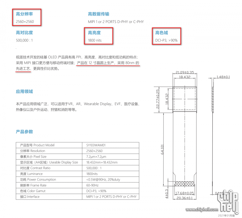

从拆解中,我们可以看到arpara这款头显所使用的面板型号为“SY103WAM01
该型号为国内合肥视涯技术(SeeYA Technology)的OLEDoS产品中最大的一块,我们可以先看一下官网上的简易规格书
几个关键参数,尤其是色域这一项,值得划个重点
在这份规格书中,视涯给了“OLEDoS”这个名称最大的字号,啥叫OLEDoS,我第一次看到时也是懵逼的,这里不得不提一下arpara最初的介绍中自称头显使用的是“Micro-LED”,完全是混淆概念甚至虚假宣传,其实际使用的是“硅基OLED”这种近两年开始大规模普及、专门用于AR/VR头显乃至EVF的微尺寸OLED面板
OLEDoS,全称OLED on CMOS(也有称OLED on Silicon),中文名“硅基OLED”,是一种“结合CMOS工艺和OLED技术,以单晶硅作为有源驱动背板而制作的主动式有机发光二极管显示器件”,不同于目前中小尺寸的OLED(如三星AMOLED面板)多使用低温多晶硅薄膜晶体管(LTPS TFT),大尺寸的OLED(如LG电视机)多使用氧化物薄膜晶体管(Oxide TFT),OLEDoS则用了互补金属氧化物半导体(CMOS)来驱动其像素,因此在功耗、耐温等工作性能上有一定的提高,最重要的是可以更简单地制作出这类3K-PPI级别的超精细微型OLED面板
但无论哪种,上方的显像单元仍然是有机发光二极管(OLED)材料,不是无机的,所以它不能被归为“Micro-LED”,依旧是OLED的一个子类,现在厂家更喜欢使用的一个词叫“Micro-OLED”,从单像素尺寸的方面来说倒也没错,只是以技术实现的角度来看,它就是OLEDoS

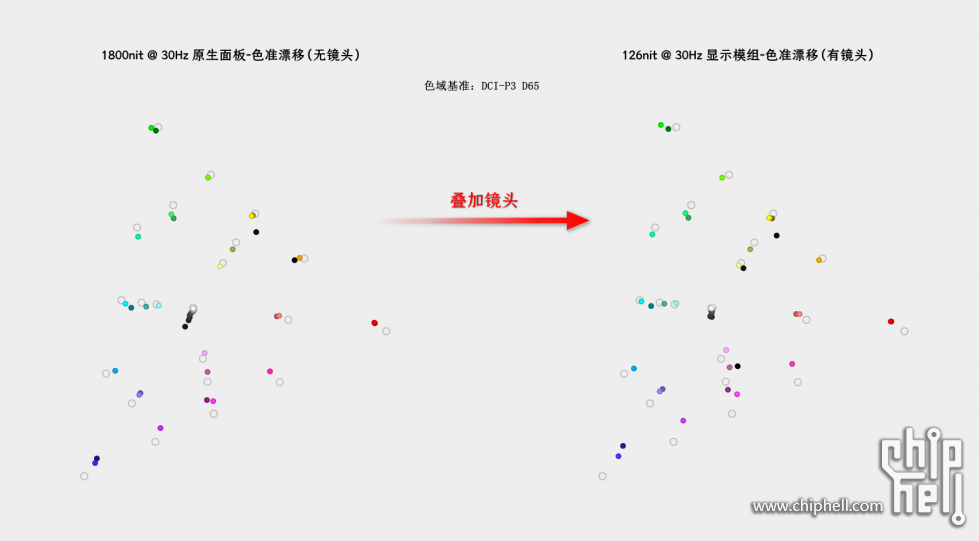

以目前多次测量获取的数据来看,这块面板原生色温高达8000K左右,而叠加镜头后会降低1000-1800K,达到一个更为舒适的暖调,又因OLED的特性,黑位不发光,所以对比度为无限
色准方面,我按DCI-P3的标准对面板进行了一个简单测试,平均2.5、最高5.3的成绩只能说普普通通,而在叠加镜头后,平均色差至少会增加1个单位左右,就比较糟糕了
从基于上述色差数据生成的二维色域/测量点图上,我们能更好地看到这种漂移,事实上颜色整体变得更加偏绿了
这里同样需要指出的是,这款arpara头显没有提供“色彩管理”或“色域缩限”一类的设置,意味着对于目前仍占主流的使用了sRGB色域的数字内容来说,它所呈现的色彩都是错误的,相较之下镜头带来的这点色准偏移算不上什么了,不过从色温和色准这两个方面我们也可以看到,类似于arpara这种内置Pancake镜头的VR设备,出厂色彩管理(如果有)必须基于面板加上镜头的整个模组、而非单纯的面板部分

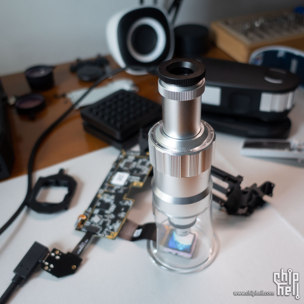

这个部分比较随意了,我会放点幕后流程和一拆时的照片,可能对一些看官会有用处,先是摄影灯箱,淘宝五百块,除了占空间真心没毛病,对这种小型拆解作业来说堪称神器~
在3514的PPI面前百倍镜也是浮云。。

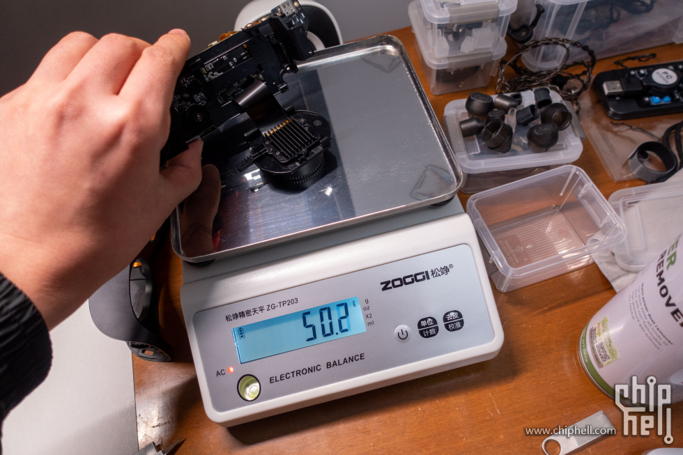

整个显示模组的重量,两个加一起基本占了这个头显自重的一半
