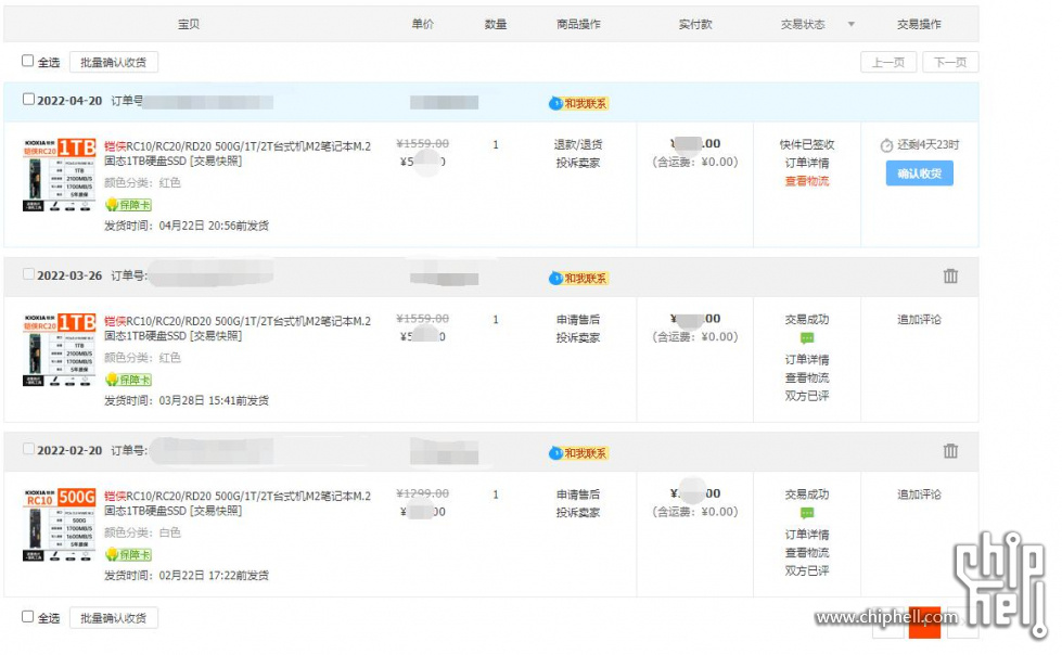

介于以上,蘑菇最近买了好几块铠侠的固态,这里有部分订单截图。至于为啥是部分,因为平时都是哪个平台便宜买哪个的,铠侠的售后我记得是官方负责来着,不知道是不是记错了,毕竟没保修过,也不知道。

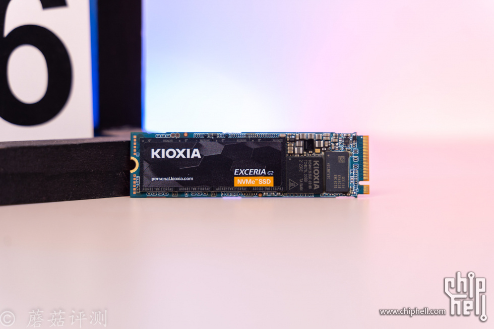

▼固态硬盘的外观挺漂亮,PCB是蓝色的,颗粒是黑色的,正面的贴纸是黑黄撞色的。

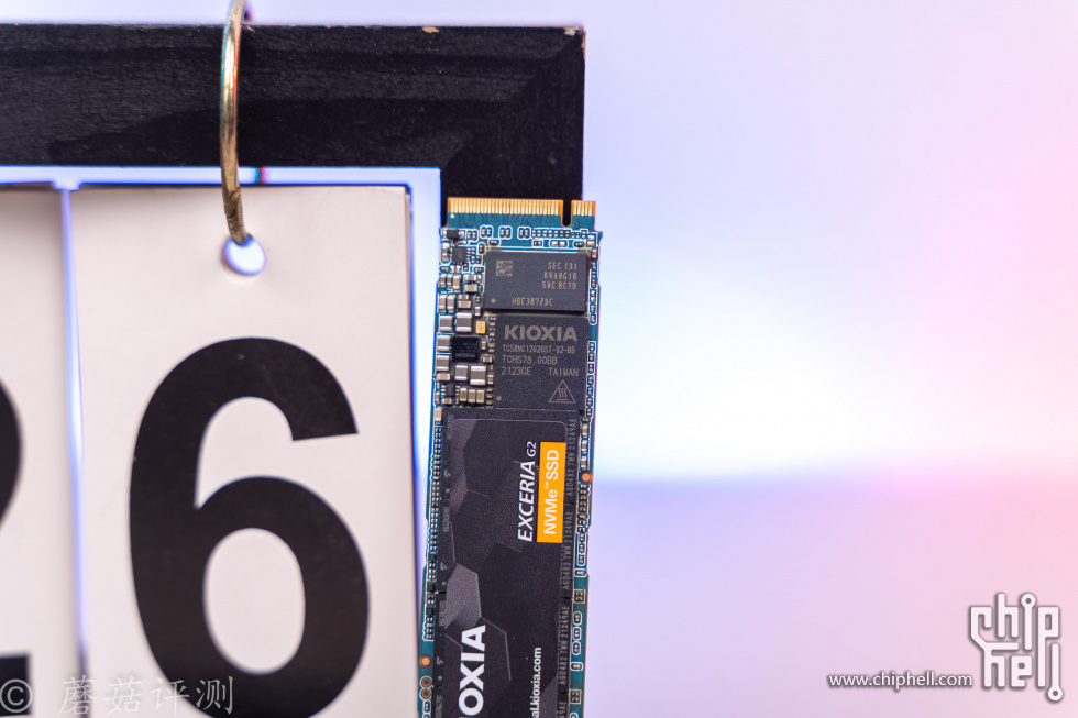

▼靠近看看,缓存是三星的,主控颗粒打着铠侠的LOGO,上面还有一个小小的发热标志,很有意思。另外,主控、缓存和旁边的电源管理芯片,都能看到非常明显的封胶处理,这种可以有效的辅助固定芯片,在面对冲击、震动、跌落的时候可以有效的固定芯片,防止虚焊、空焊,是做工优秀的表现。

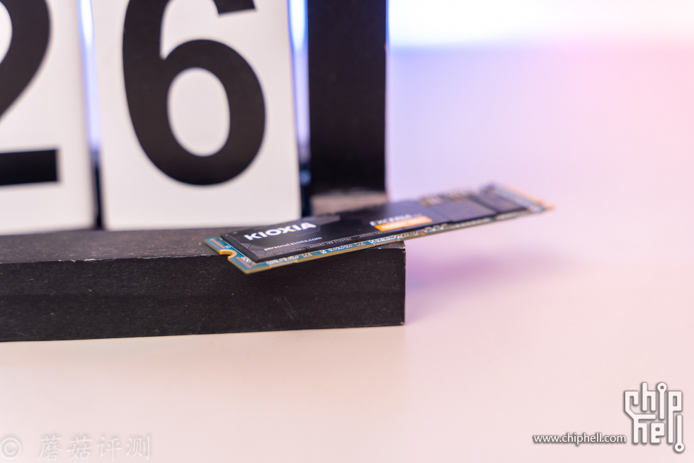

▼接着是四颗存储颗粒一字排开,排放的非常紧密,间隙目测1mm左右。

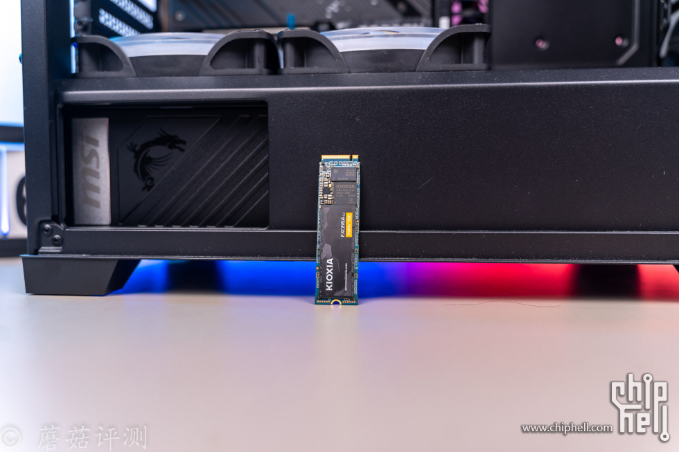

▼既然要测试固态,这里就装在最上面的M2接口上,这个M2接口上下均有导热垫覆盖,辅助固态散热。
▼最上面的M2接口最大支持22110规格的,铠侠的RC20是2280规格的,装上之后感觉稍微有些小巧。

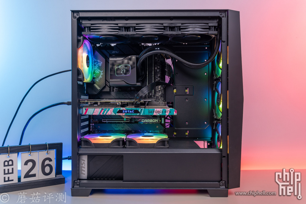

▼开机,一次点亮,整机效果还是很不错的。

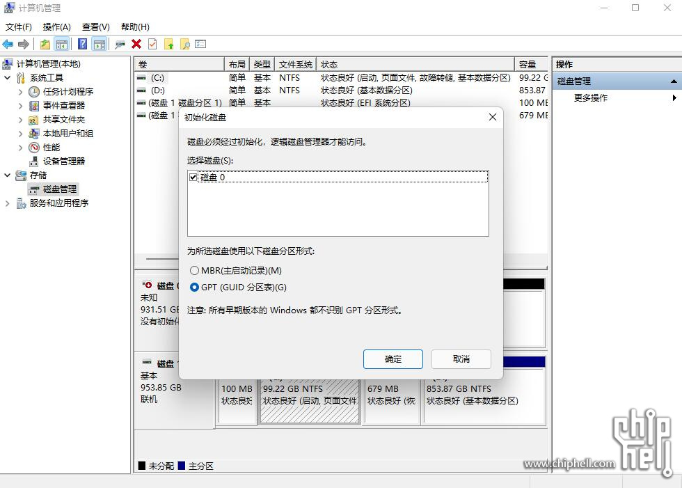

▼全新的固态硬盘,第一次上机需要初始化一下。
▼初始化之后,就可以在我的电脑里面看到了。铠侠RC20固态,标称容量1TB,实际可用容量在931GB左右。

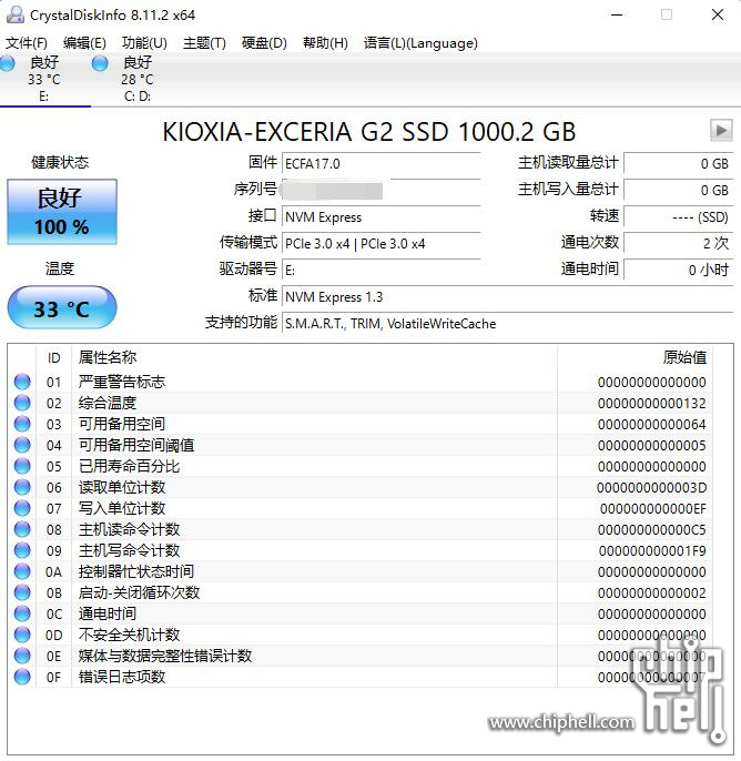

▼简单看下信息,通电次数2次,第一次应该是检测。接口部分为PCIe3.0 x 4,没啥问题。另外,待机温度表现还不错,室温26℃左右,待机33℃。

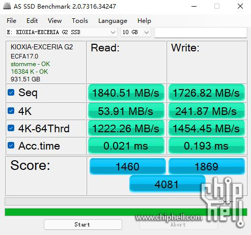

▼简单跑个AS SSD测试,测试文件大小1GB,顺序读取、写入为1847MB/s、1723MB/s,表现一般。4K读取、写入为69MB/s、223MB/s,4K写入性能很亮眼。多线程4K读取、写入速度表现也不错,在1700MB/s以上,不过这个个人用户用不到。颗粒响应时间在0.1ms以下,颗粒素质还不错。
▼将测试文件从1GB提升到10GB,整体的数据表现还不错,略有波动,但波动范围很小。

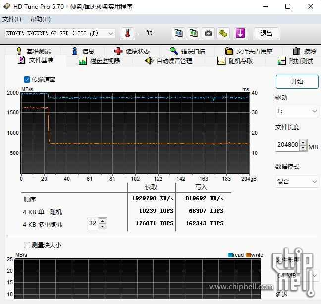

▼接着持续写入读取200GB,测出铠侠RC20固态1TB容量的SLC Cache容量在23GB左右,算是挺小的,比较保守。缓外速度稳定在750MB/s,缓外速度表现不错。之前也有一个
缓外速度表现不错的选手,但是它换料了,尴尬。
