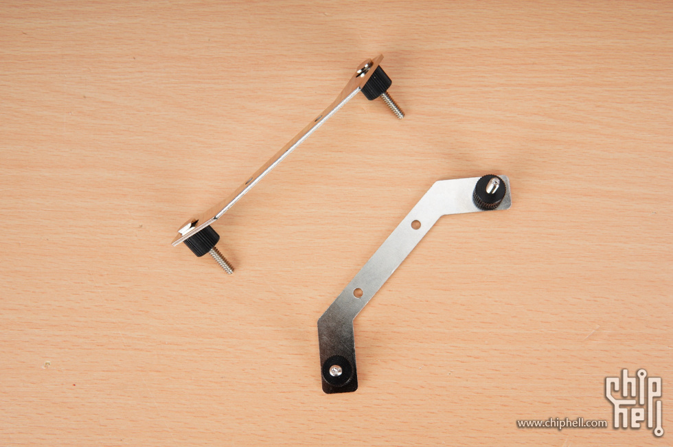

HX4170D的扣具为全金属材质,总体的零件也算比较多。

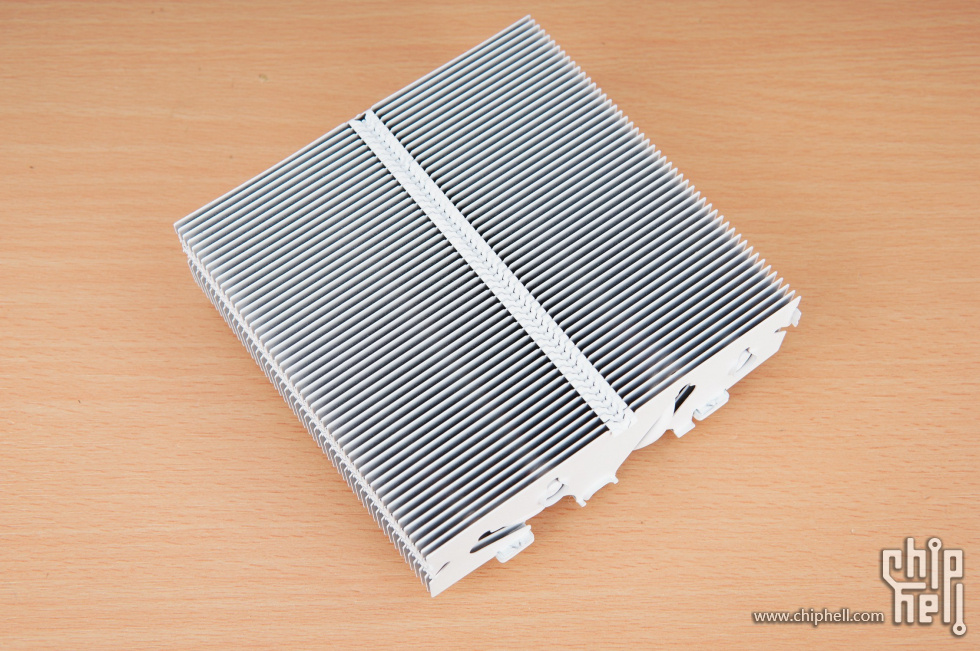

从侧面可以看到它的鳍片数量和排布非常密集,共计有50层鳍片,散热面积达到2300CM²。风扇的侧面也采用了网格状设计,这也是目前乔思伯高端风扇的标志性设计之一。

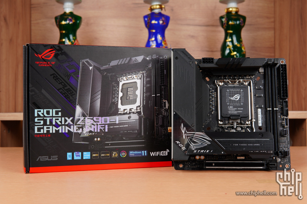

对于ITX散热器来说,最重要的是安装是否简单、兼容性是否足够好。因此本次拿目前最有代表性的华硕ROG STRIX Z690-I GAMING主板作为兼容性测试。
这块主板虽然各项堆料都非常足,但是其“四合院”的设计让目前不少ITX散热器都束手无策。
在安装HX4170D的第一步骤是需要先把LGA1700平台的螺丝先固定到扣具上。
紧接着把扣具再固定到散热器底座上。

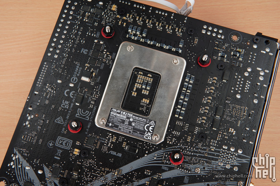

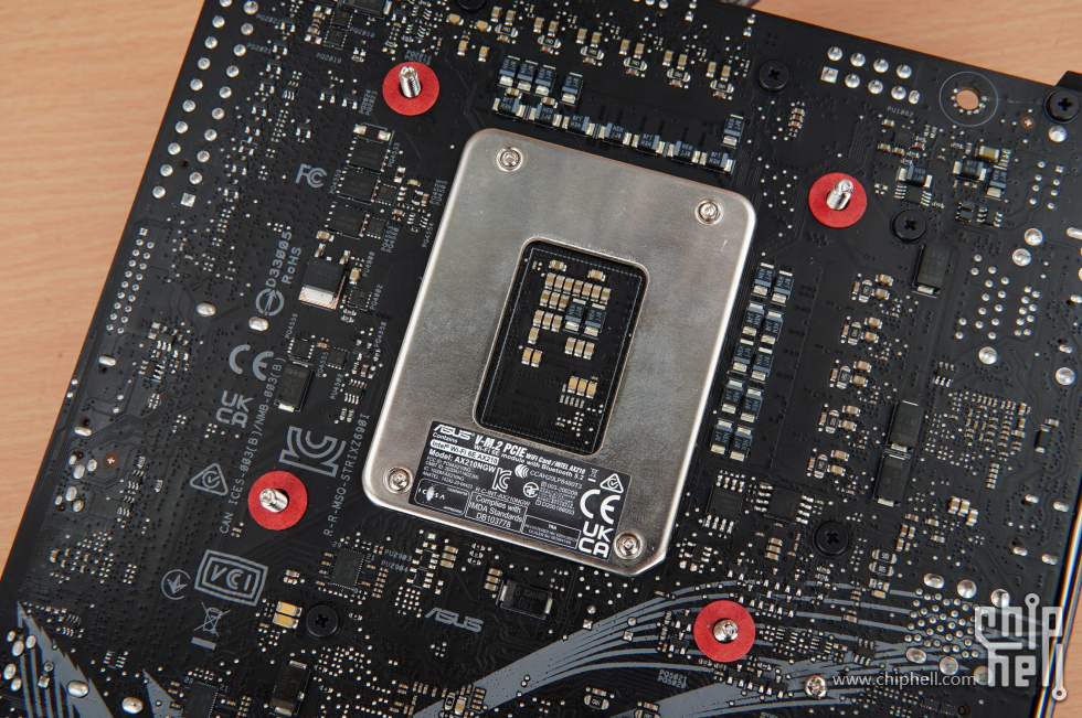

紧接着对应着主板的孔位放入散热器并翻转至主板背部,在四颗螺丝上垫上随散热器附赠的垫片,以防后面的螺母刮花主板。

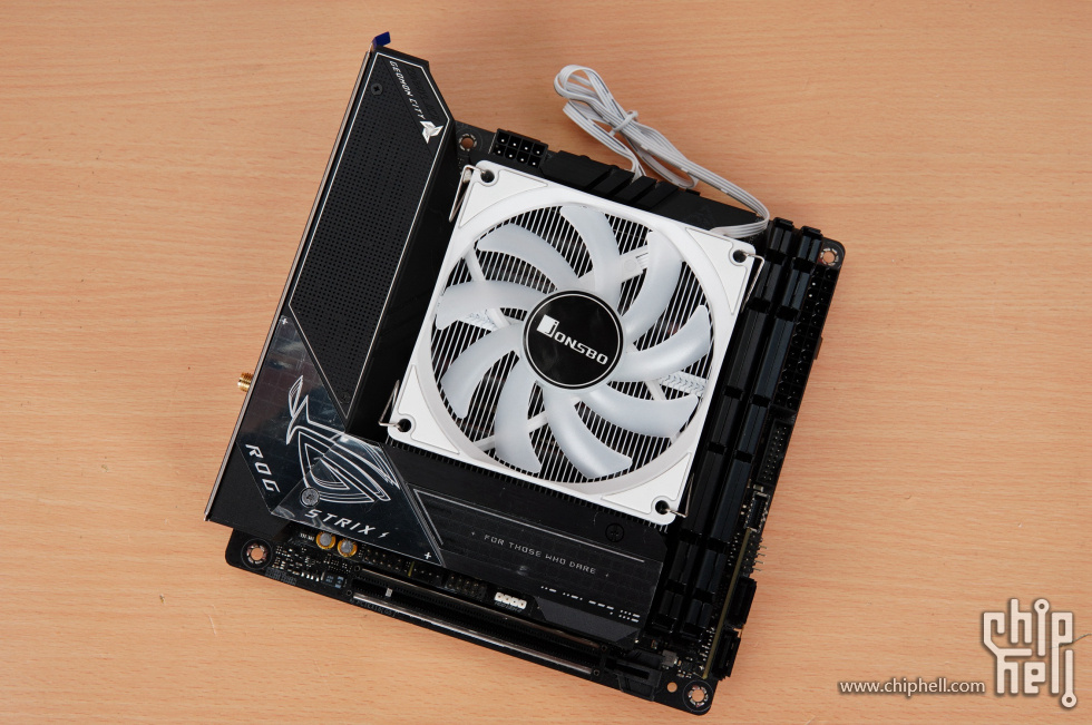

紧接着用螺母拧紧固定好散热器,这一步则需要大家靠感觉来完成了,拧到差不多松紧程度即可,到这里散热器就安装完毕了,整体过程不算复杂,就是步骤要比一般的散热器多上一点。

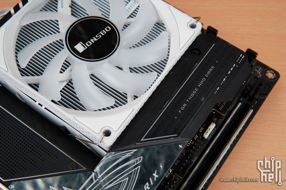

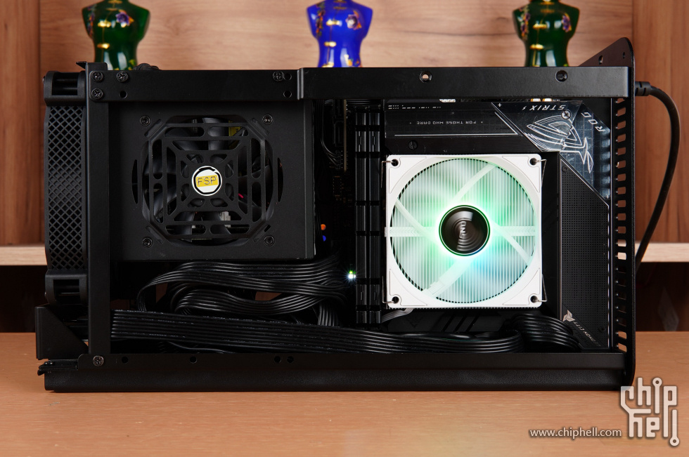

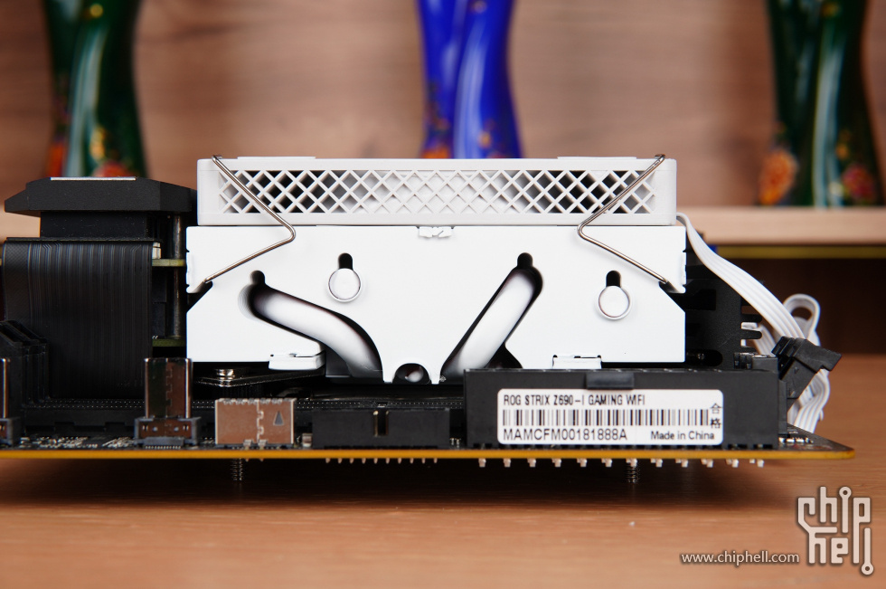

安装完毕后的整体效果,可以看到HX4170D是刚刚好能够放入ROG STRXI Z690-I GAMING主板中的,各边的缝隙可谓是掐得死死的,与内存也并没有发生冲突,因此市面上其余的ITX主板HX4170D是完全可以兼容的。

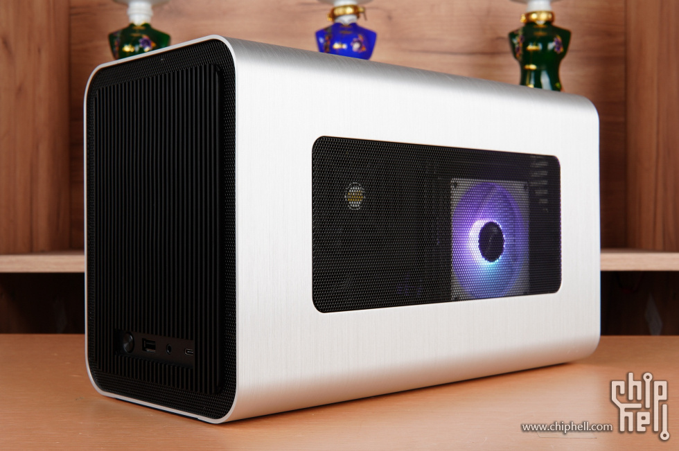

测试平台方面选择了更加符合ITX装机环境的Intel酷睿i5-12400处理器、ROG STRIX Z690-I GAMING以及乔思伯V11 ITX机箱。实际测试过程中分为机箱外测试以及机箱内测试两部分,箱外测试是为了探究这款散热器在理想环境中的实际散热效果;在机箱内的测试是为了探究实际ITX装机中的散热效果如何。

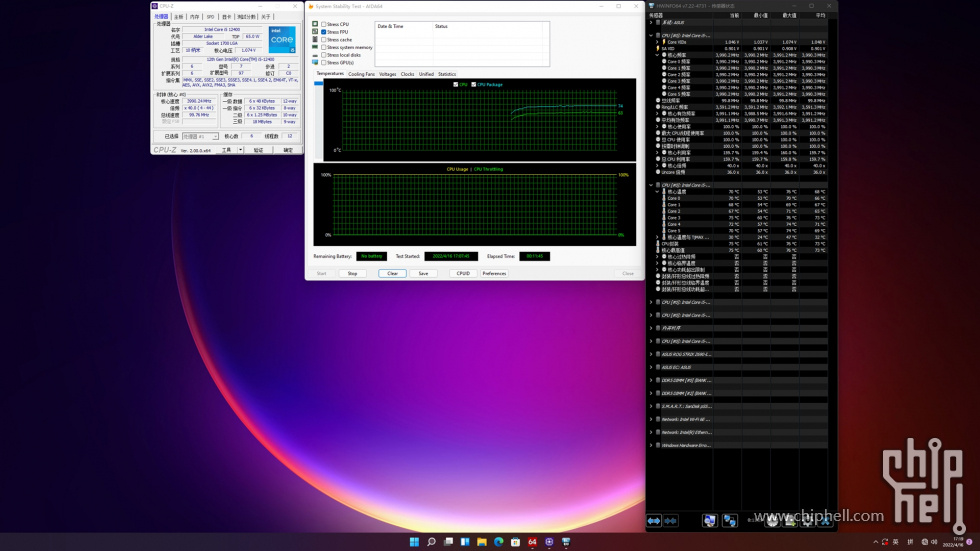

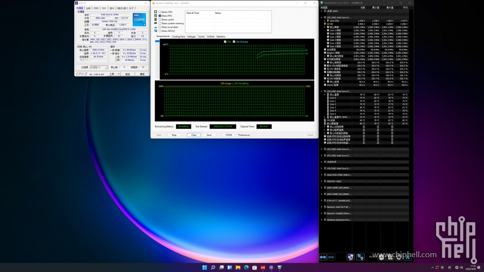

先来看看机箱外的测试成绩,在经过大约10分钟的烤机测试后,CPU温度稳定在63°C,其中核心温度为74°C,全核心频率维持在4.0Ghz,没有发生降频情况,温度方面表现只能说是意料之中,数值上偏高。
接下来看看箱内温度测试,同样单烤10分钟时间,CPU温度稳定在70°C,其中核心温度为81°C,全核心频率维持在4.0Ghz,没有发生降频情况,比较箱外情况可以发现温度是有大幅上升的,但最后都刚刚好稳定在了可压制的边缘范围,这也可以得知由于ITX散热器的体积问题,这类高度的散热器目前能压制的就是i5-12400、R5 5600X这种级别的CPU了,对于一般的ITX用户来说是刚刚好足够的,要是压制i3或者R3级别的在温度表现方面可能会好点。

烤机图根本看不清楚啊
