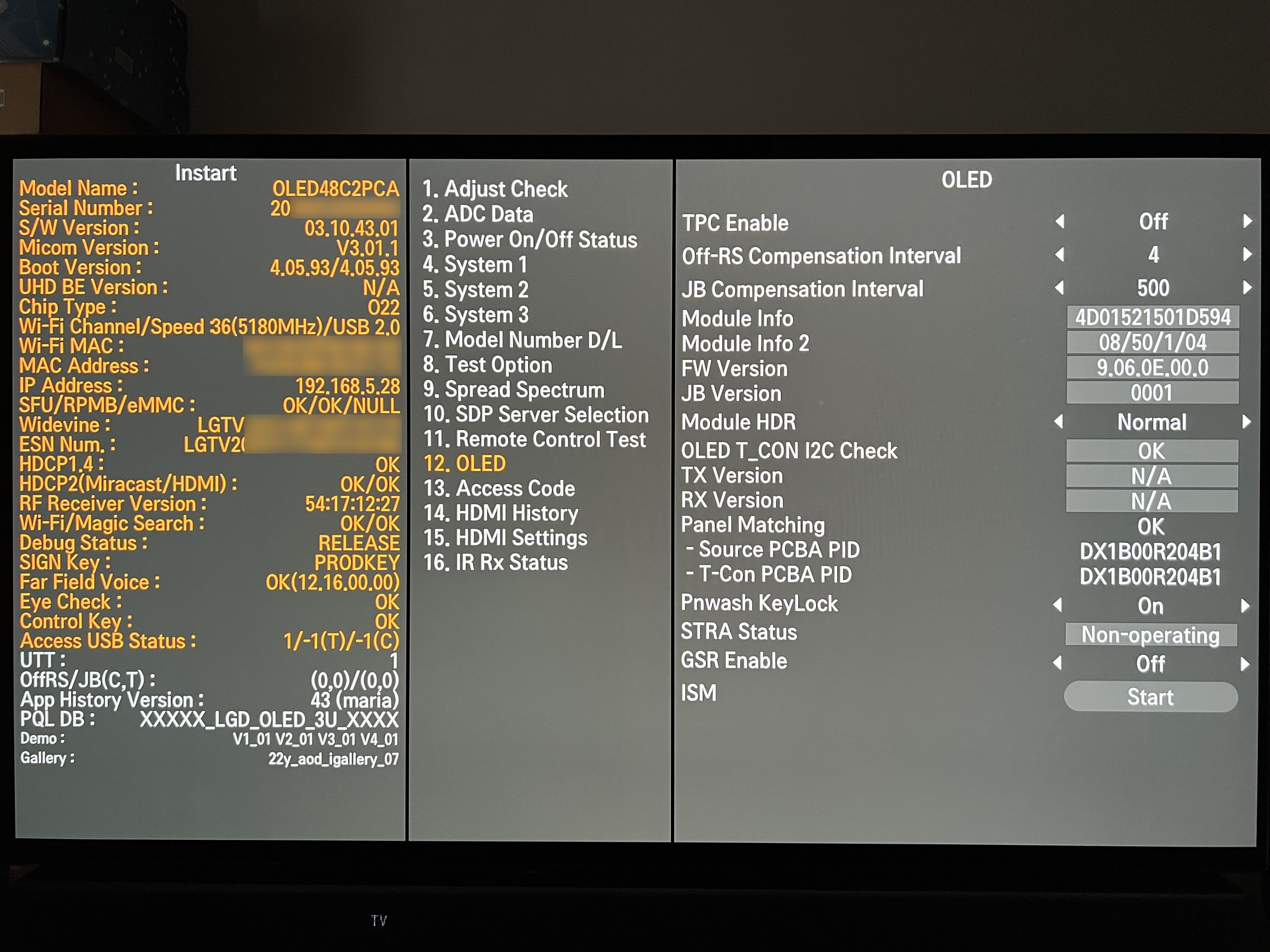

2022年款LG OLED电视SM菜单里去掉了OLED Cell Info, 并添加了一行叫Module Info 2, 不像以前可以清晰的显示面板类型/工艺/产地

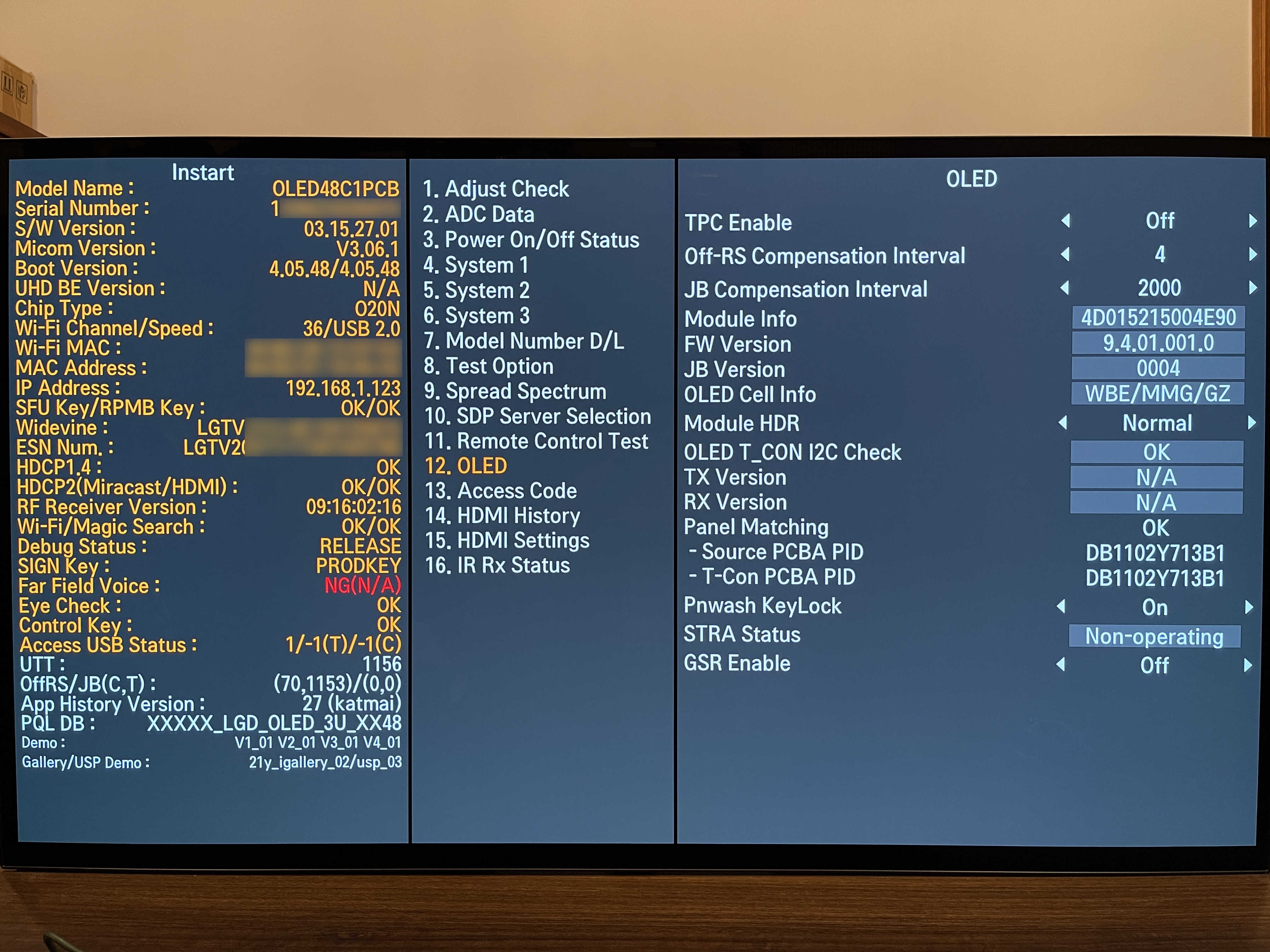

2021年款C1 48"

今年LG OLED在亮度上有明显的区分, C2 42/48"没有Brightness Booster, C2 55/65/77/83"叫Brightness Booster, G2为Brightness Booster Max
2022年新的OLED.EX面板主要通过加大像素孔径比(Aperture Ratio)来提升亮度, 而C2和G2的亮度差异主要通过固件/软件来限制
G2另有散热模组使得热量散发更快, 可以减少Image Retention时间
此外, 不同尺寸的面板类型也比原来想象中的要复杂, 因此特开此贴汇总, 目前已知的有
C2 42" 00/00/1/03, JB Version 0003, 老的WBC
08/00/1/03, JB Version 0005, WBE, 5月出货的C2 42"中已经出现这个型号的面板, 目测面板Stack是早期WBE
C2 48" 08/50/1/04和08/50/1/03(国行均有出现), JB Version 0001, 最新WBE, LGD称之为OLED.EX面板
C2/G2 55" 08/50/1/04和08/50/1/03(国行均有出现), JB Version 0005, 最新WBE, LGD称之为OLED.EX面板
C2/G2 65" 08/50/1/04和08/50/1/03, JB Version 0004, 最新WBE, LGD称之为OLED.EX面板
C2/G2 77" 08/50/1/04, 08/50/1/03和08/50/1/00, JB Version 0001, 最新WBE, LGD称之为OLED.EX面板
C2/G2 83" 08/50/0/00, JB Version 0002, WBE, 非最新OLED.EX面板, 同去年C1 83", LG电子称之为OLED EVO
图中JB Compensation Cycle并非500而是2000, 也可以证明并非最新OLED.EX面板
G2 97" TBD, 等海外用户到货更新数据
2022-05-28 Update
Classy的G2 83"测试显示, 由于83"并没有使用最新的OLED.EX面板, 在均匀性和亮度上相比G1 83"没有任何改进
LGD>77"尺寸的面板上一直有均匀性欠佳的问题, 同时由于并未使用最新面板, 83"亮度调校上相比55"/65"/77"能差出15%之多
2022-05-30 Update
在看过最新C2 42" WBE面板号之后, 可以初步总结Module Info 2的命名规则
1) 第1串数字: 00 = WBC, 08 = WBE
2) 第2串数字: OLED堆栈世代(Stack Generations), 00 = 老堆栈, 50 = 新堆栈
3) 第3串数字: 堆栈是否有OLED.EX最新优化(看JB Compensation为500或2000), 0代表非最新OLED.EX优化面板, 1就是最新OLED.EX优化面板
4) 第4串数字: 03/04分别对应C2低亮面板模式和G2高亮面板模式(仅适用于55/65/77"), 工程菜单里可自行调节
2022-06-01 Update
昨日改成C2模式测试时突然看到面板末两位数字变了, 一时以为眼花, 进一步研究终于搞清楚LG的操作
OLED.EX面板(也就是08/50/1/XX)都可以通过在系统里调整亮度上限, 同时Module Info 2的最后两位数字会发生变化
C2 48/55/65/77"默认面板为08/50/1/03
G2 55/65/77"默认面板为08/50/1/04
将C2切换到G2模式的方法: 工程遥控器"ADJ"按钮, 首个子菜单ToolOPT1_Product下改Tool, 重启两次后面板就会从/03变成/04
欧洲C2 77" OLED77C26LD型号出现了罕见的08/50/1/00面板, 暂不清楚是否也为一样的变化
初步测试OOTB出厂准确HDR10 Cinema在10%窗口下的亮度差异相当之大
C2 55" C2模式 872 Nits
C2 55" G2模式 1029 Nits
接下来会做更完整的亮度对比

请问下03,04有啥区别,是WBC和WBE的区别吗
 楼主| 发表于 2022-5-25 15:48 | 显示全部楼层
5jwoj 发表于 2022-5-24 23:45
今天刚到的,东哥家买的,48C2
我擦, 国行48"也有03....这下彻底混了, 我去修改一下
 楼主| 发表于 2022-5-25 15:52 | 显示全部楼层
00/00/1/03是WBC, 08/50/1/03和08/50/1/04都是WBE
04和77"一样的面板, 通常77"的子像素Aperture Ratio更大 -> 更亮, 不过只适用于55"和65", 48"及以下是没有亮度加持的(G2没有的尺寸)
我这边实际测试过08/50/1/04的C2 55"和08/50/1/04的C2 48", C2 55"开启G2模式之后亮度直逼G2, 秒杀开启G2模式的C2 48"太多

08/50/1/04肯定是满血, 但不敢肯定说08/50/1/03不是满血, 我只能推测和77"一样的面板理论亮度极限更高
