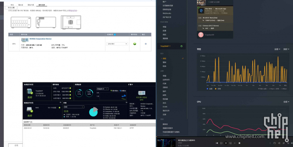

发表于 2022-5-27 13:13 | 显示全部楼层
zvcs 发表于 2022-5-27 13:02
1 .Intel DG1只支持Intel 平台,
2. BTW: 873A的Plex和Jellyfin 不支持独显转码(至少目前不行),Emby可 ...
https://static.chiphell.com/foru ... xliqqsyeexeszx9.jpg
发表于 2022-5-27 13:17 | 显示全部楼层
检查下nvidia-smi。我之前都测试过了,我也在plex论坛问了,也检查过官方的兼容性表。能播放,没问题,但是转码不能调用独显。
发表于 2022-5-27 13:29 | 显示全部楼层
zvcs 发表于 2022-5-27 13:17
检查下nvidia-smi。我之前都测试过了,我也在plex论坛问了,也检查过官方的兼容性表。能播放,没问题,但 ...
不能调用独显我就不明白了,那图上调用的是啥,cpu占用一直最低位,转码显示hw
你可能得到假答案,亲测t400成功转码,nvidia-smi显示plex占用显存。。。
