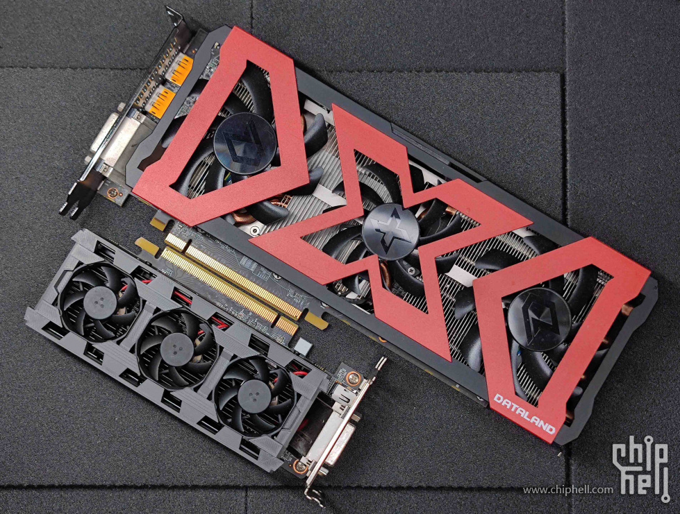

之前我见过最过分的正经三风扇显卡是GTX750TI名人堂
(正经相对来说是那些用小尺寸风扇凑数的状况)
前几天突发奇想,就有了这个改装,会不会成为最离谱三风扇显卡?
另外会不会以后显卡性能过剩了,三风扇量产显卡也会是这样?
上盖是3d打印的,风扇用了4010风扇,其他没啥好说的,简单分享下

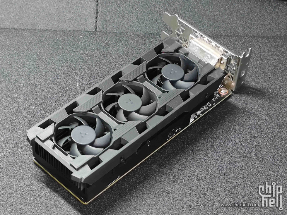

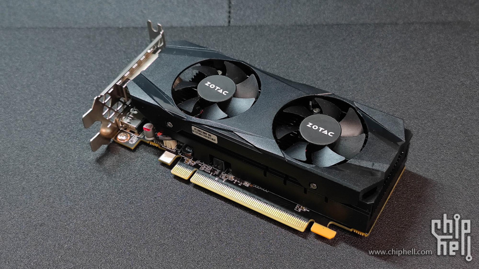

原来是这样

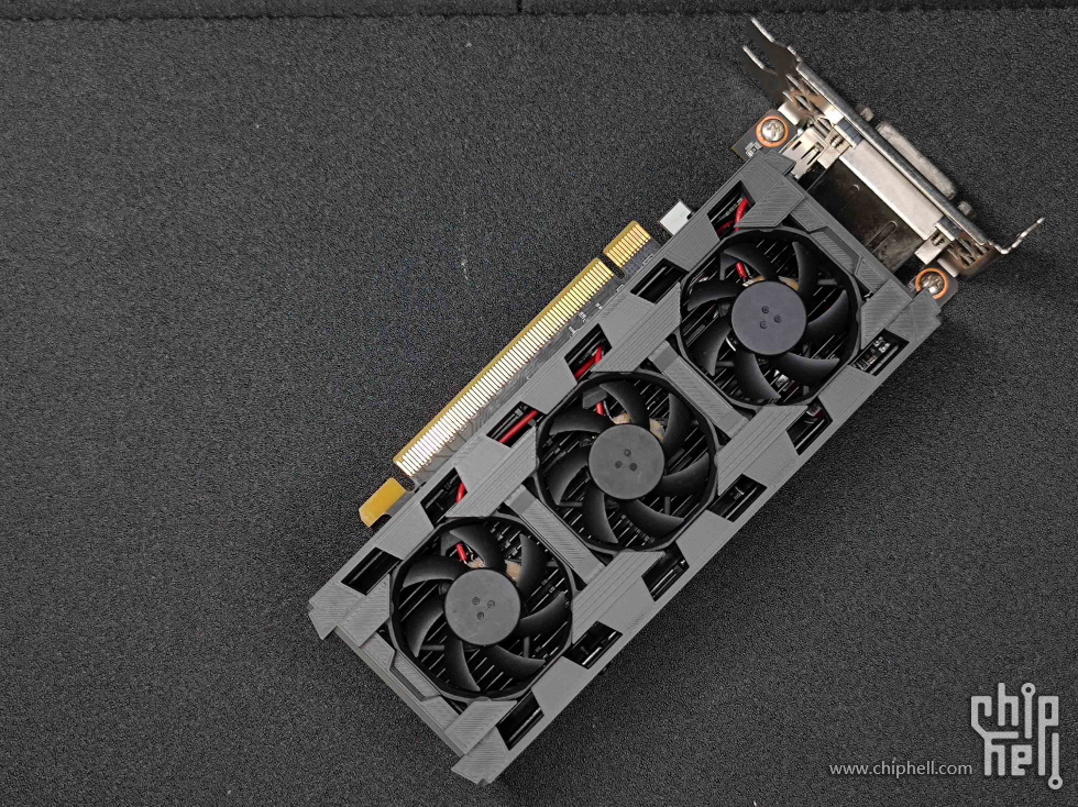

简单设计一个上盖,打印一下,将三个风扇连起来,就行了
刚从打印机上下来
去掉支撑
层纹明显,很难相信设定0.1层高会成这样

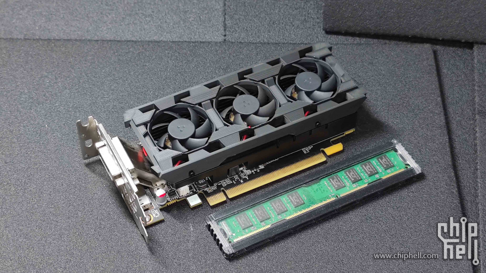

简单组装一下
与我设计的三风扇对比一下

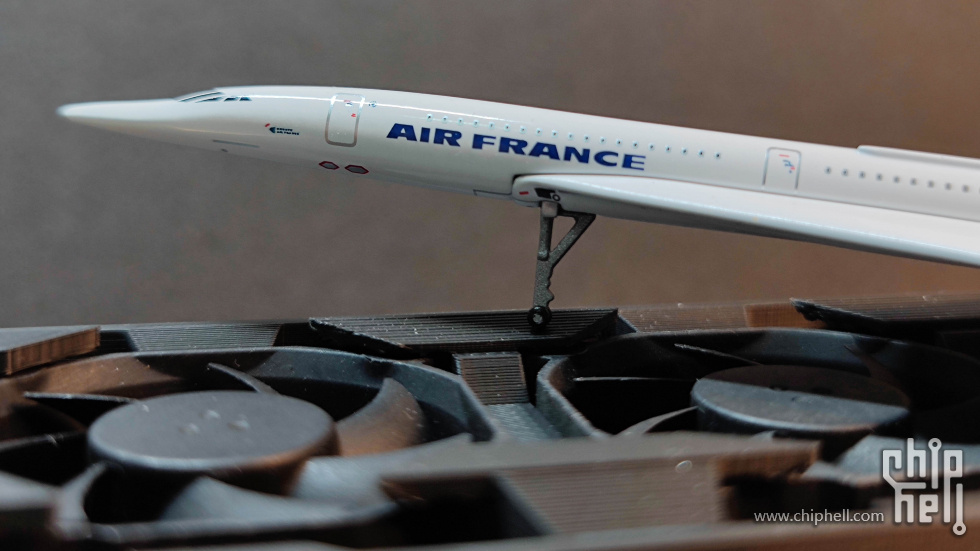

对比一下1:400协和

用那种材料打印?pla恐怕高温扛不住
 楼主| 发表于 2022-5-31 12:11 | 显示全部楼层
haoyumena 发表于 2022-5-31 12:00
用那种材料打印?pla恐怕高温扛不住
用的卖家号称可以耐90℃的PLA,如果真可以的话,那其实不要紧
