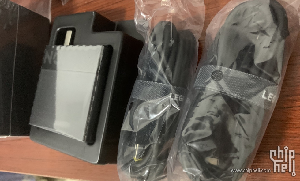

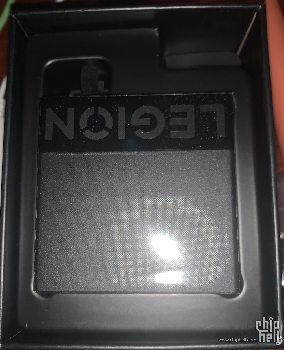

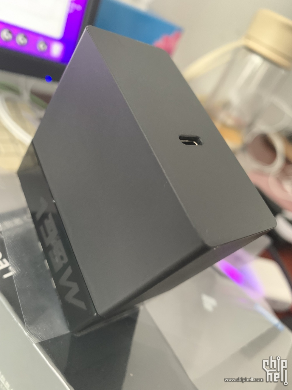

二、开箱
第一印象,包装精致,好大
拆开,看到本体:
本体取出下方是印有内置线材的隔层:
隔层打开,躺着1根C-C通用PD线、1根C-联想方头专用线材:
全家福:
