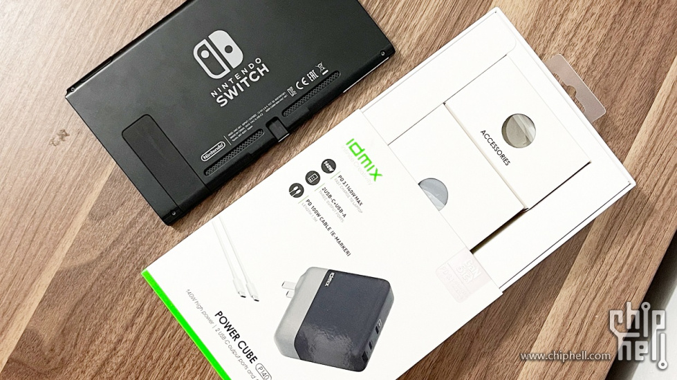

一、充电器开箱 颜值不俗的能量方块
▲充电器外包装盒采用白色为底色,由上至下分别印刷的是绿色的IDMIX的名称、充电器的实物预览图、使用新材质的名称(GaN氮化镓+SiC碳化硅)、PD3.1的新协议声明,以及三大卖点:
1、高达140W的PD3.1快充协议;
2、2个USB-C接口+1个USB-A接口;
3、赠送1条100W的高功率快充线(双C口,带e-maker芯片)。
▲背面则是多口快充的使用场景演示,充电器的输出输入功率以及三维尺寸等参数列表。
▲内外包装开启为抽拉式设计。

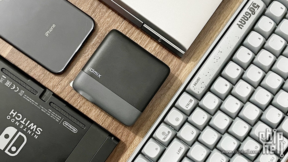

▲别出心裁的撞色设计,带来不俗的颜值观感,让能量方块也能变成酷潮单品。
▲侧面印刷的是“IDMIX”白色logo,彰显品牌。除此之外,整体没有其他标识,简洁简约。

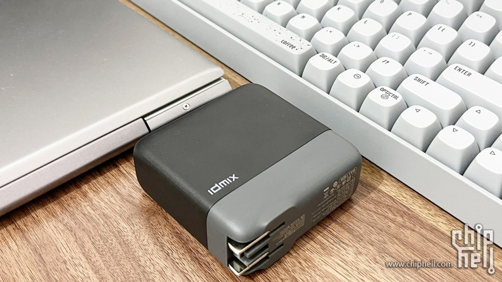

▲这款充电器边角的打磨圆润,采用亲肤的哑光材质拥有微微的磨砂感,不易粘染指纹的同时握持手感细腻。
▲充电器设计有两个USB-C接口和一个USB-A接口,除了第一个USB-C接口标注了最高功率和支持PD3.1的特性外外,另外两个接口没有图标提示,方便消费者盲插使用。
不管是差旅外出还是居家使用,三个输出口都可以让用户同时为多个设备(包括笔记本电脑、平板电脑、手机、相机等)充电,无需中途干预插拔替换,晚上睡觉插上起床全部满电出门,实际使用起来体感还是非常方便的。
▲为方便用户携带出门使用,充电器采用了可折叠插脚设计,外出时可将插脚收纳进壳体内,避免刮蹭其他物品。

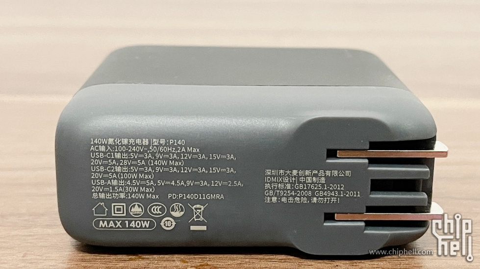

▲插脚面的具体参数,摘录如下:
140W GaN氮化镓充电器
型号:P140
AC输入:100-240V~, 50/60Hz,2A Max
USB-C1输出:5V3A,9V3A,12V3A,15V3A,20V5A,28V5A(140W Max)
USB-C2输出:5V3A,9V3A,12V3A,15V3A,20V5A(100W Max)
USB-A输出:4.5V5A,5V4.5A,9V3A,12V2.5A,20V1.5A(30W Max)
总输出功率:140W Max
深圳市大麦创新产品有限公司
IDMIX设计

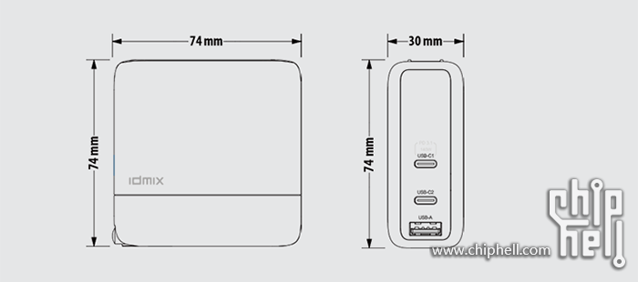

▲IDMIX P140的尺寸为74x74x30(长宽厚),可以计算出体积为164.28cm³,按最高输出140W计算,功率密度约为0.852W/cm³。
▲单看数据各位小伙伴可能感知不强,将1元硬币放在充电器侧面进行对比,便能知道充电器厚度控制其实相当优秀。
▲充电器净重约为268g。
▲拥有以一敌多的高性能,再加上如此纤薄轻盈的身材控制,作为减负对象无疑是满分选手。

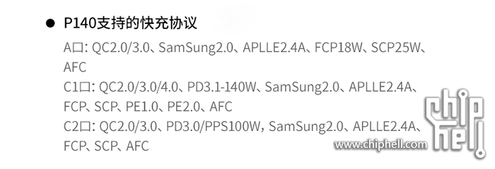

▲根据官方资料显示,IDMIX P140对主流的快充协议几乎全部支持。
需要注意的细节则是
USB-C2口的华为SCP协议比C1口提高了1W,不支持MTK-PE协议。
USB-A口仅不支持C口特有的QC4和PD协议,其他主流A口协议同样是全部支持。

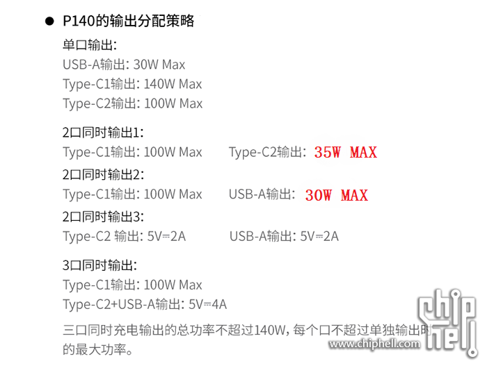

▲功率输出分配策略则是三口同时充电输出的总功率不超过140W,单口不超过单独输出的最高功率(C1口/140W、C2口/100W、A口/30W)。
同样需要注意的细节则是,只有单C1口单独使用IDMIX P140才能激活获得最大输出功率140W;双C口、C1/A口以及三口同时使用最高功率输出分别是135W/130W/120W;效率最低的是C2口和A口同时使用,两口均只能输出5V2A10W的功率。

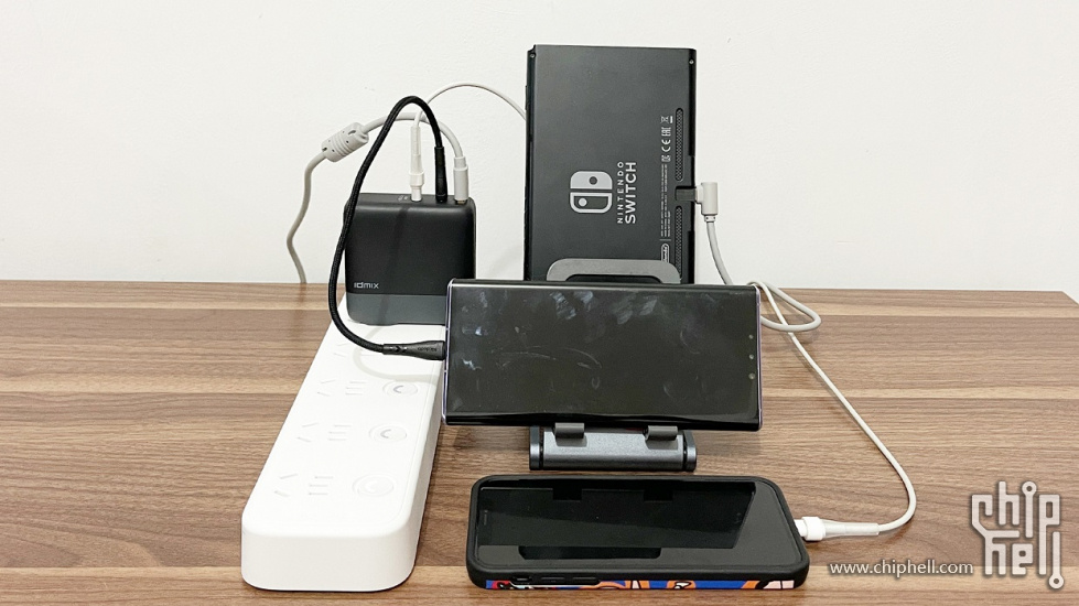

▲目前笔者手上需要每天补能的设备有iPhone12PM、真我GT2Pro、华为Mate30Pro、iPhoneX和switch。
▲由于iPhone最高只支持PD20W的快充,不管是笔者手上的iPhone12PM还是iPhoneX单独使用任意插口0到50%的电量基本只要30分钟左右,补能效果笔者觉得还是挺理想的。
▲使用C2口对华为Mate30Pro进行补能充电,0到100%的电量耗时大概为90到100分钟,华为开放的SCP协议最高只能去到25W的功率,这个充电速度体感其实还行。

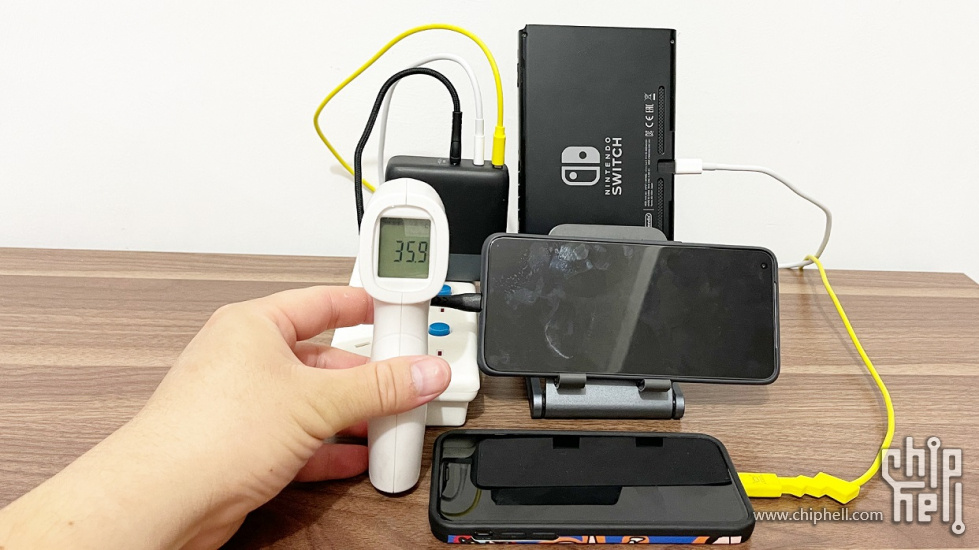

▲如果同时使用三口给iPhoneX(C1口)、华为Mate30Pro(C2口)和switch(A口)进行补能充电,30分钟过后iPhoneX能增加35%左右的电量,华为Mate30Pro则是30%左右,switch只能补充18%的电量。过多60分钟,iPhoneX和华为Mate30Pro的电量会变为90%/94%左右处于涓流充电状态,switch可以补充到70%左右的电量状态。
▲而IDMIX P140工作时的温升和温控状态,实测三设备同时充电25分钟后,充电器外表稍显温热状态,测温枪检测为36度左右。
使用这种多口充电器要留意的是,只要充电器接口插入了数据线,不管数据线有没有接入设备,都算触发接口使用。
