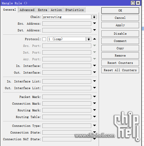

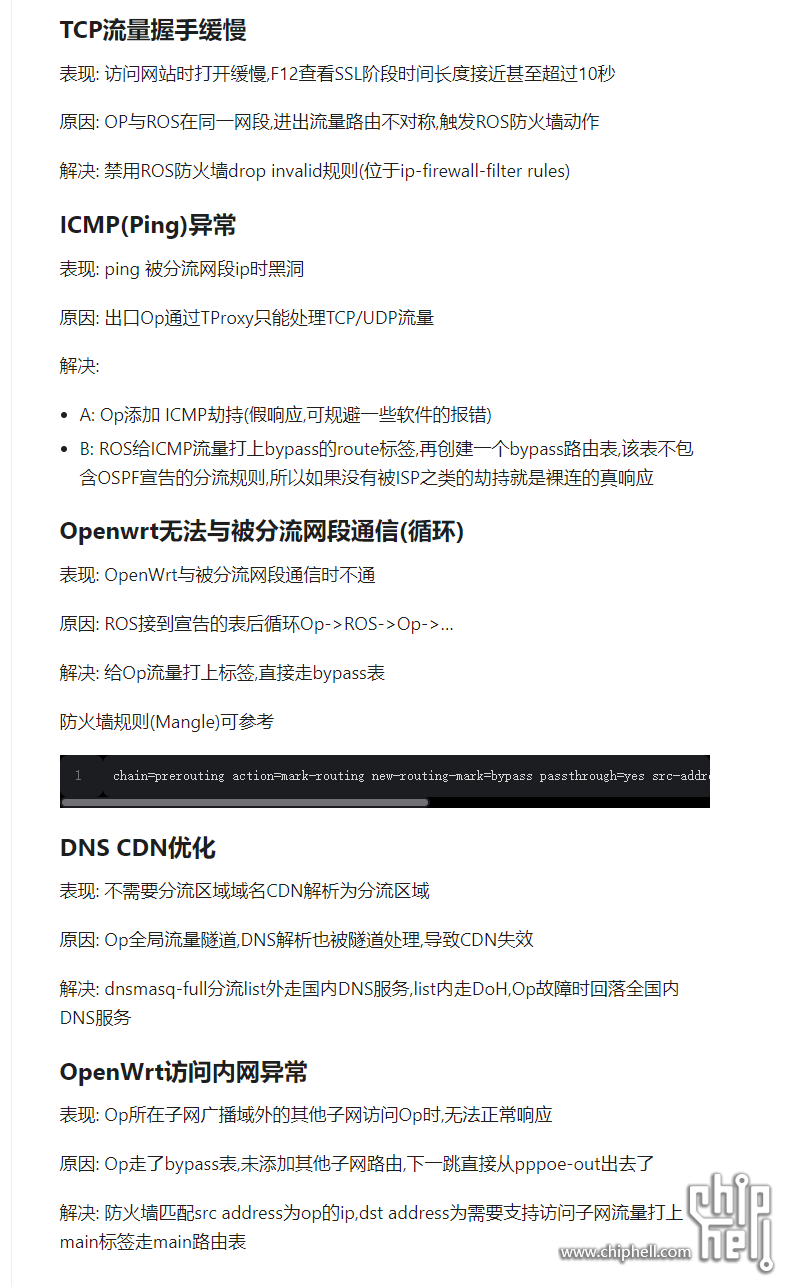

 楼主| 发表于 2022-6-17 15:55 | 显示全部楼层
https://blog.xn--7ovq92diups1e.com/post/homelab-ros-ospf/
这篇文章说,也说到了这些问题
其中icmp的问题,在mangle中标记后已经解决

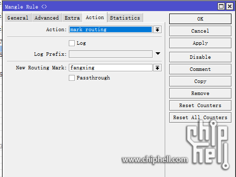

 楼主| 发表于 2022-6-17 17:05 来自手机 | 显示全部楼层
smallfount 发表于 2022-6-17 16:23
另外还有个问题、、
你就写了针对OP IP的打标。。
那么打标以后你针对这个标记的动作是什么呢? ...
这条是因为ros中ospf添加进来的路由是main的才会转发,icmp那边也是那么操作 就能ping通外网节点了 不然ping都ping不通
发表于 2022-6-17 17:07 | 显示全部楼层
guitengyue 发表于 2022-6-17 17:05
这条是因为ros中ospf添加进来的路由是main的才会转发,icmp那边也是那么操作 就能ping通外网节点了 不然p ...
main是vrf表吧...
你打标完不操作的话他不还是按照原来的策略运行。打标不就毫无意义

你看下14#第一张图,以及33#楼
发表于 2022-6-17 17:23 | 显示全部楼层
guitengyue 发表于 2022-6-17 17:09
你看下14#第一张图,以及33#楼
说实话没看懂。。
本质上还是只有打标而已吧。
简单的说吧。。
你从OP的wan口出来以后的流量你现在除了打标外做了什么特殊的处理吗?
本质上你现在问题不就是从wan口出来的流量再次被路由了呗。
所以你不应该做个策略路由,把WAN口这个src过来的直接action accept?
打标也只是为了后面的PBR处理提供条件啊。。并不会对包做什么动作的。
所以如果你打完标记的包没有对应的路由动作那不是白打了。
