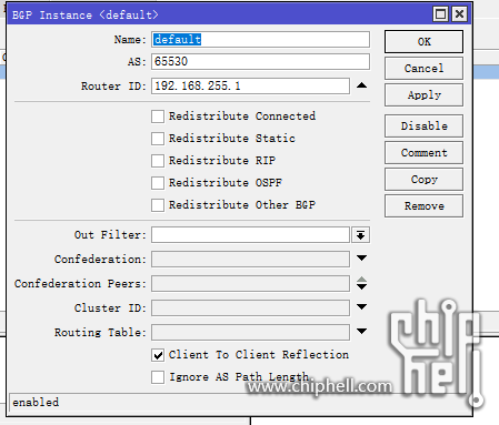

发表于 2022-8-18 00:21 | 显示全部楼层
博客最近没更新,其实已经换成BGP来做了,不过区别不大,而且ospf收敛速度还更快
我用BGP主要是不用和组播那些麻烦的东西打交道,防火墙规则可以简单一些(ospf的点对点模式应该也差不多)
现在这个配法没有mangle,也就是可以享受完整的硬件加速
bridge lan删掉ether5,这个口单独连跑BGP(或者ospf)的第二个路由,然后给划上网段配上ip,做通/隔离靠路由
bird的配置和博客里的区别只有换成BGP,原来的ospf去掉,如果嫌BGP收敛慢可以自己调整超时之类的小参
  1. protocol bgp {
  2.         local as 65531;
  3.         neighbor 192.168.255.1 as 65530;
  4.         source address 192.168.255.254;
  5.         ipv4 {
  6.                 import none;
  7.                 export all;
  8.         };
  9. }
复制代码
去掉了smartdns,直接用clash来跑,然后在线检查的脚本稍微调整了一下,带有重试次数和停止icmp响应(用于触发ros在线检查切换dns的那个脚本)
