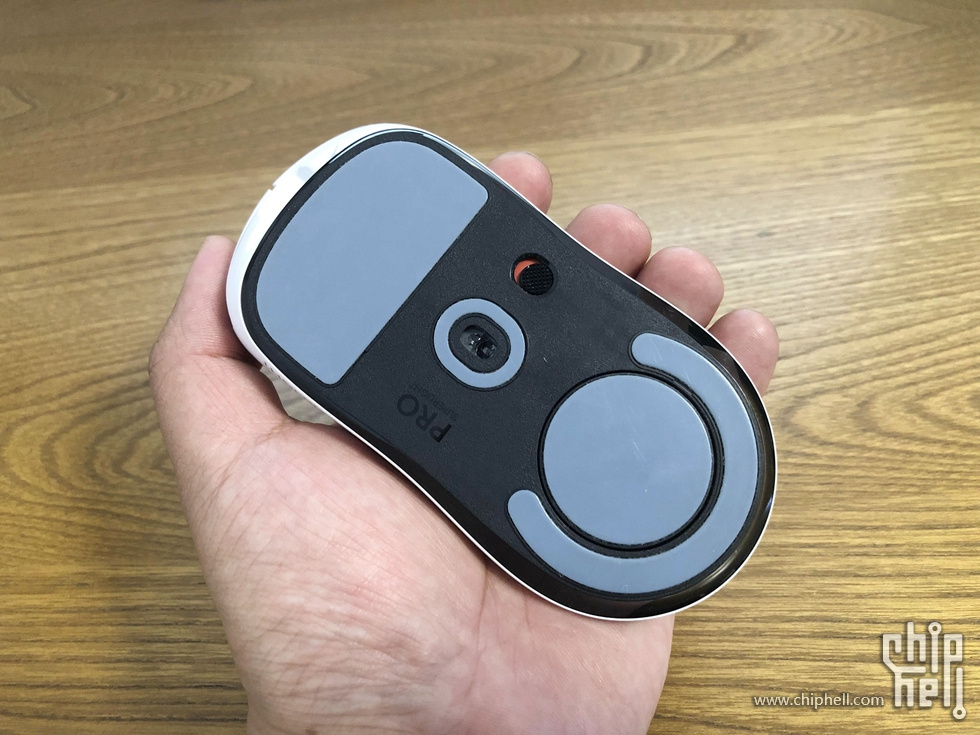

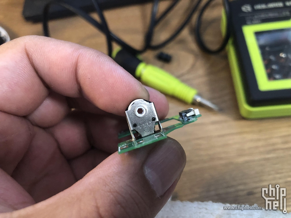

罗技 SUPER LIGHT PRO 无线鼠标是网友发给我的,让我给他把微动换掉,新鼠标都没怎么用就要换微动,看来这网友对鼠标按键的手感非常挑剔。
撕掉前端大脚贴和半圆圈的脚贴。

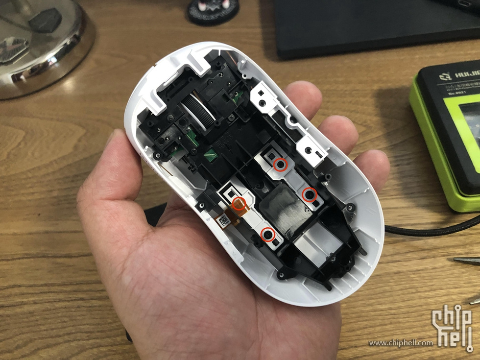

拆掉底部6颗螺丝

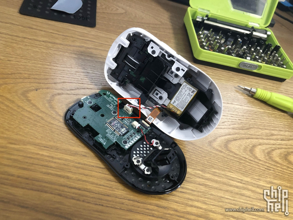

拆开上下壳注意标记的连接线缆
鼠标下半部分特写
此时把上壳内的电池拆掉,电池通过双面胶跟上壳固定,撕掉就行,一般这里固定的比较牢固。
拆掉标记的4颗螺丝,就能把按键部分拆卸掉。

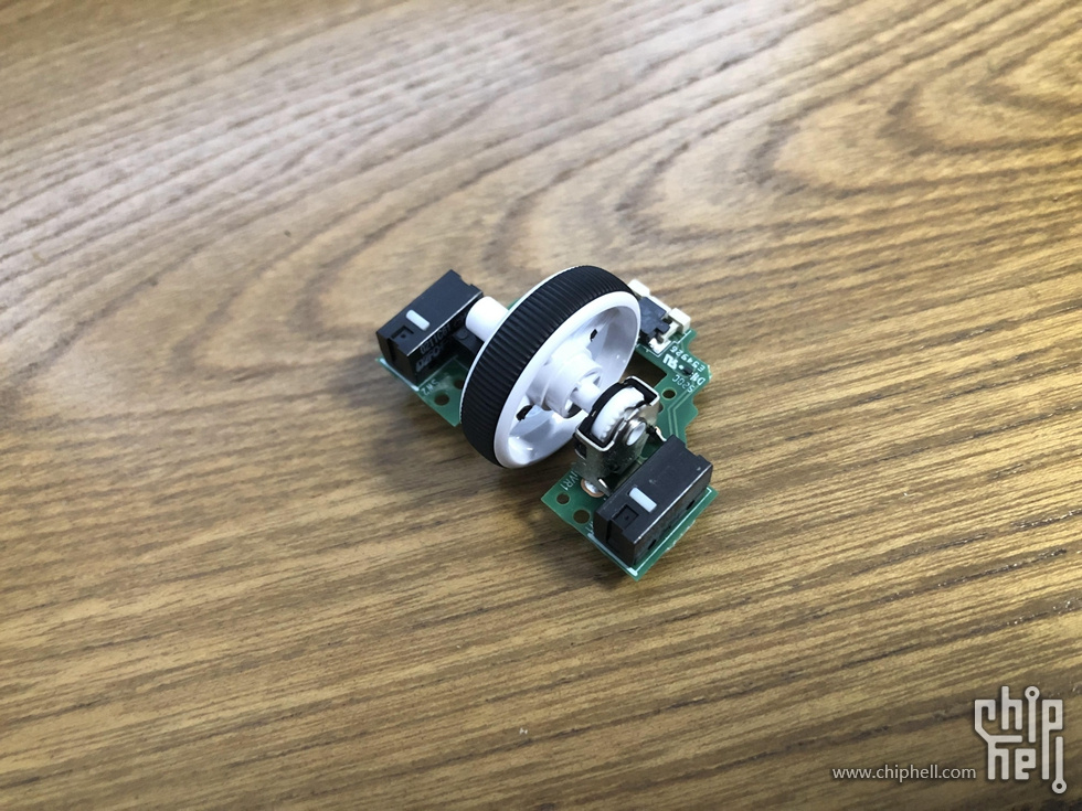

首先把固定前端PCB的4颗螺丝拆掉。

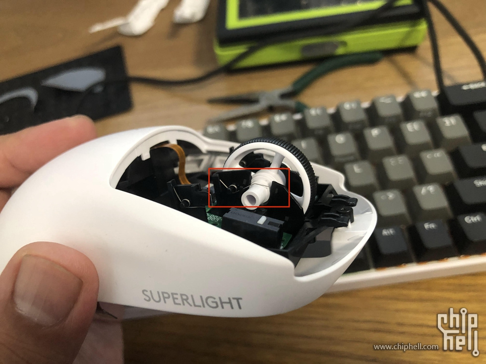

拆掉滚轮上的扭簧,千万别丢了。
拆掉连接的排线
按键及滚轮部分的PCB就拆出来了。

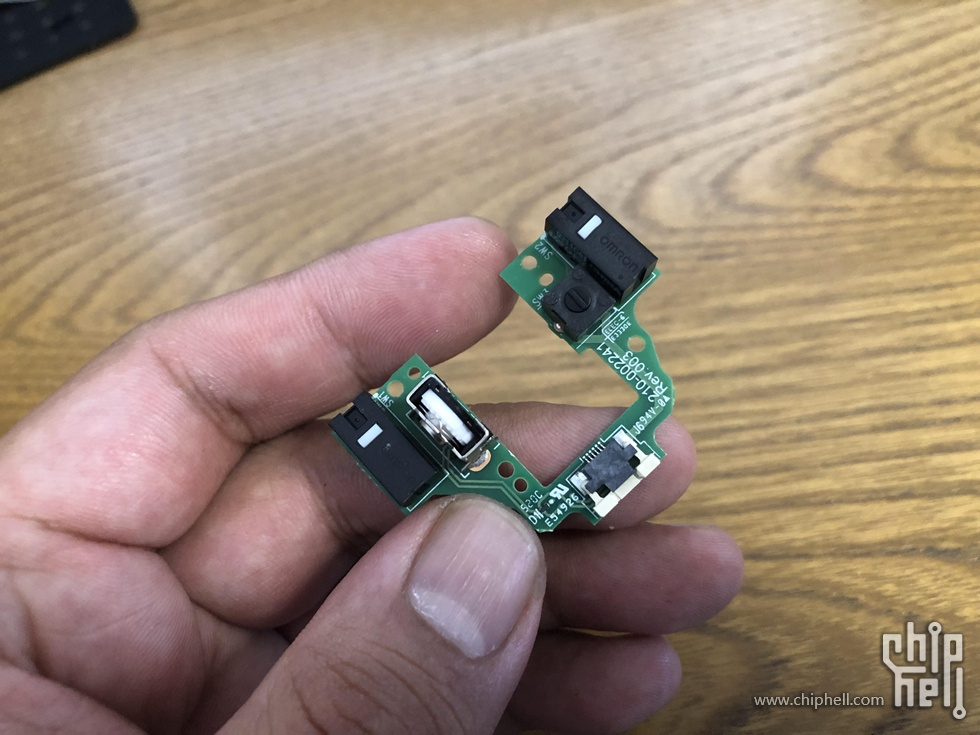

罗技定制的7N(G1)微动开关,估计也就是10M(1000万次)的寿命。
前端PCB特写
前端PCB特写
仔细看会发现这里的PCB非常的薄,跟当年G9X的PCB有一拼,所以拆微动的时候要格外小心。
这是要更换上鼠标的日产欧姆龙D2F-F-3-7微动开关。
白点触点
PCB不仅薄而且焊孔较小,先用堆锡法给焊点上一些新的焊锡,再在焊点上刷上一些助焊膏,然后用烙铁和吸锡器清理焊点,如果清理不干净的话,我都是用一个很薄的小刀插到微动底部慢慢翘微动,翘的同时需要用烙铁给微动引脚不停的加热,一点一点慢慢来千万不要用蛮力。刀刃的部分用来翘微动,这样刀刃不会刮伤PCB板子,别弄反了。最后看一下焊孔,清理的十分干净。
PCB正面焊孔特写
拆掉微动以后就能看到编码器是TTC的,应该也是罗技定制款的产品。
把微动压紧后再焊接在主板上。
换新后的微动开关
最后记录一下凌乱的桌面,上机测试鼠标左右键功能一切正常,这次换微动还算比较顺利。
