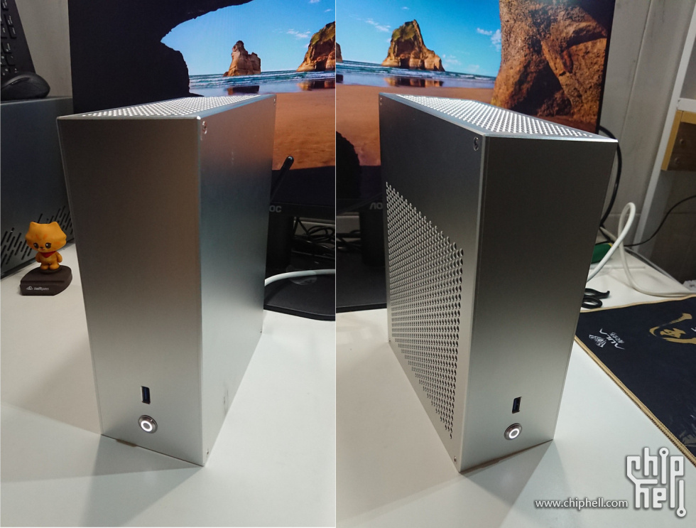

上面两个图是网友晒单的图,这里的细节解读一下:
  • 机箱除了两侧边可以看到4个内六角的螺丝之外其他的几个面都看不到螺丝。
  • 内六角螺丝隐藏在面板里,不突兀
  • 面板间拼接处齐平,远处看浑然一体没割裂感,这一点 Mao机箱就更明显一些。
  • 机箱开孔较大,顶部面板可以装两个4010风扇,大开孔能避免风燥
  • 每个开孔都做了倒角处理
  • 每一块儿面板的厚度都达到了3mm
  • 保留2.5寸硬盘位,如果是7mm硬盘可以装两块
另外还有一个隐藏的小彩蛋,不知道是不是作者的有心设计。原装电源按键的灯光投射在内部固定的螺柱上之后会有红白光投射,很优雅。

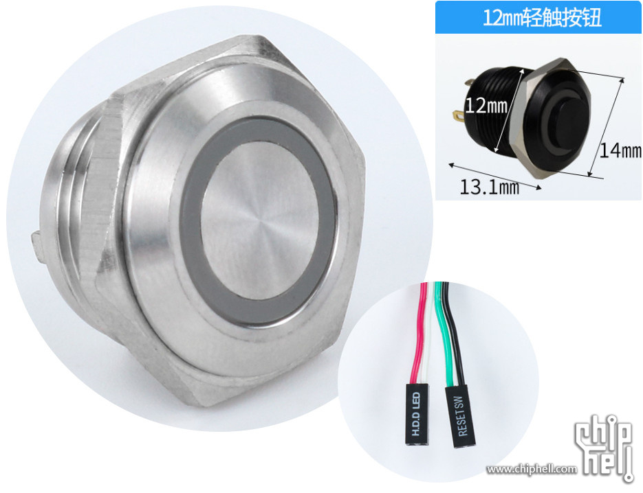

不过我最终决定还是将电源按钮放在下面,而且改一个圆圈的灯光电源按键。

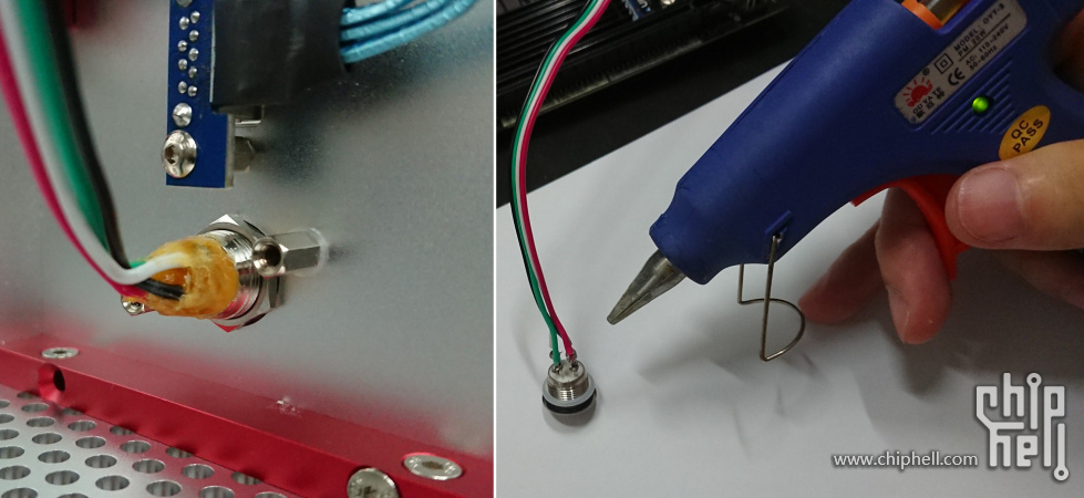

这里有个小曲折,因为这个机箱电源按键开口是14mm,而一般的电脑按键都是 12、16、18、22开口,对于14mm的开口不太好找,不过好在我们工业体系完整,各种型号的五金件都能买到
这两个配件买上就可以装上了。原装的线太长了,就剪短自己焊接一下。
电源按键触角对焊锡不粘连,为了避免松动,又用热熔胶填充一下。

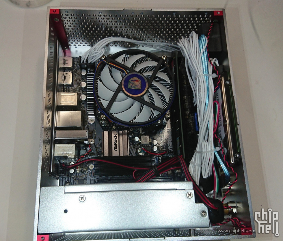

后来安装  机械硬盘、主板、电源、整理线材。

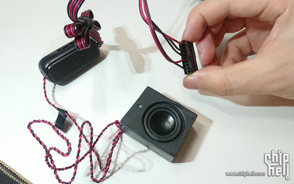

补充一下,为了这个主机能够发声,内置装了一个小音箱,使用主板的usb2.0的扩展做供电,audio扩展做信号。

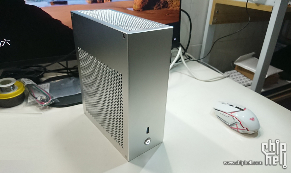

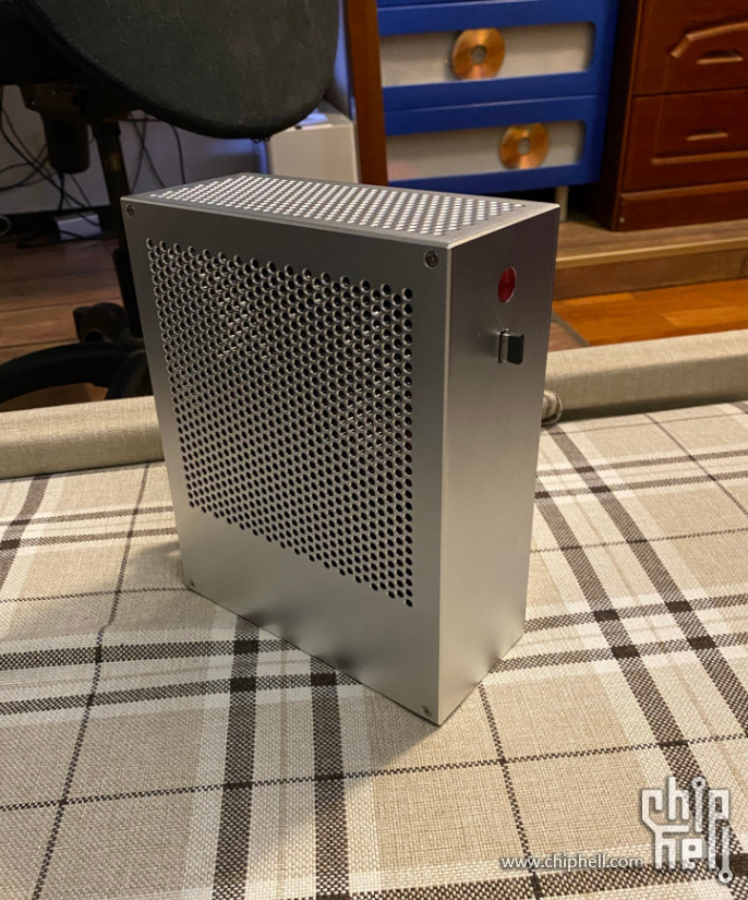

最后再贴一下完成最终的照片

有个内置的小音响还是挺方便的,听个响。 不过这里也踩过坑:便宜的5V芯片中也就8403芯片没有电流声。
