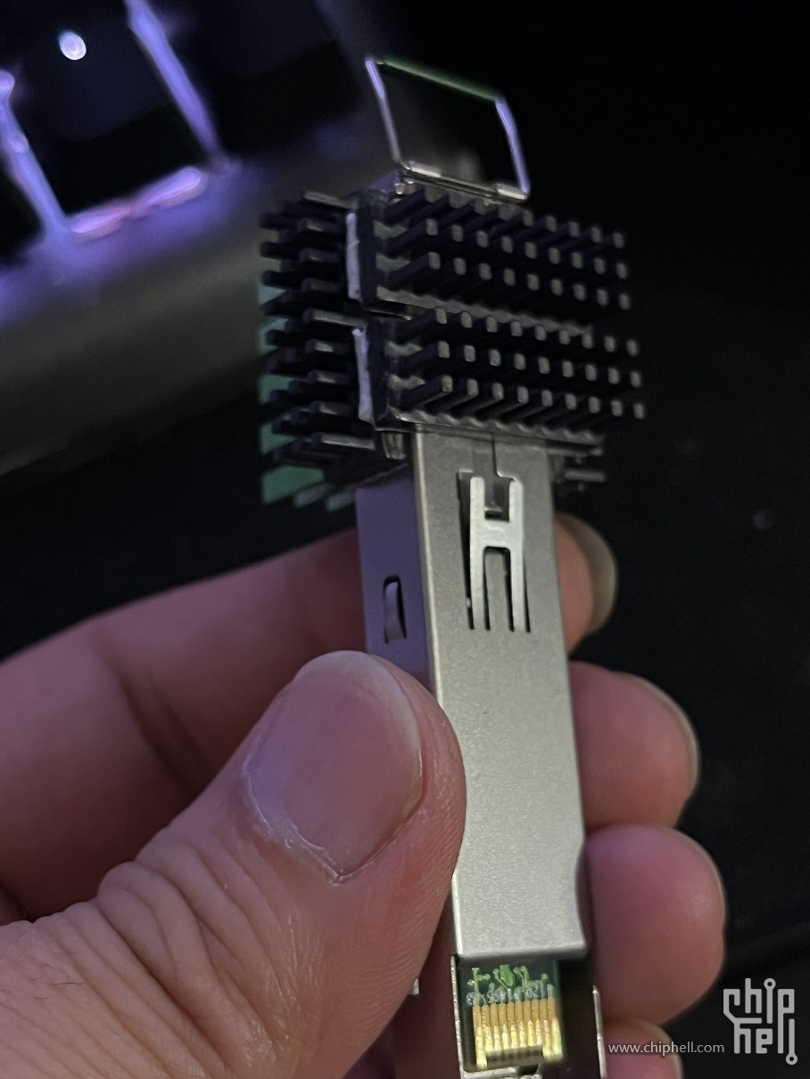

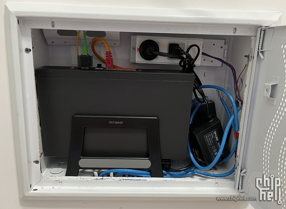

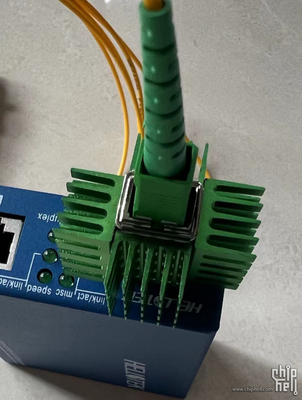

塞进弱电箱,2260t实在是大,这破弱电箱也确实小,竖着进不去,也影响散热,没办法只能横着,买了个支架,再换个拐角电源线。猫+路由器+交换机全部塞进弱电箱,家里负载很低,温度还行

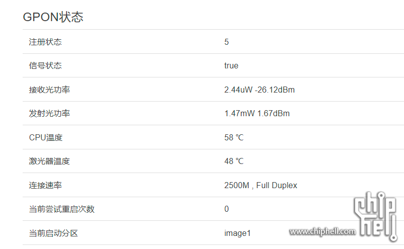

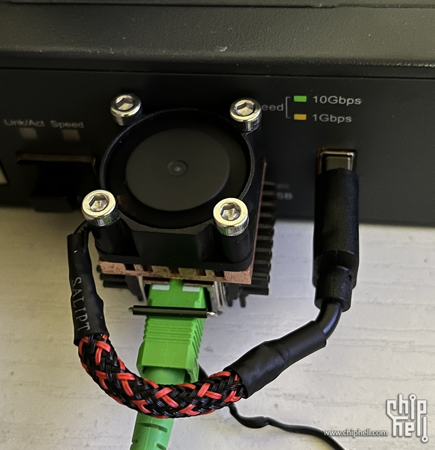

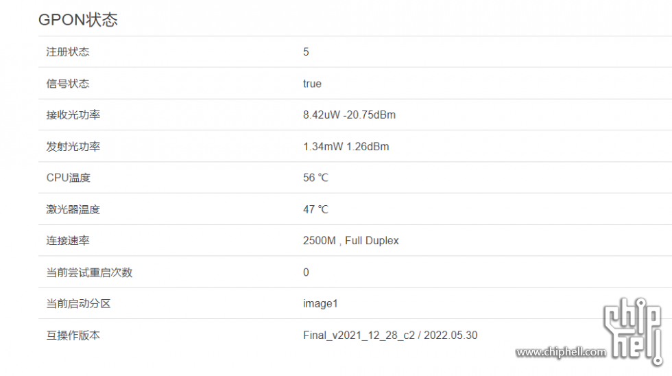

终于能访问猫棒查看温度了,感谢坛友指导,待机温度如图,空调25度房间,2260T放在桌面,打开两个B站4K超清视频,开speedtest连续测速3分钟,猫棒温度提升不到3度。没继续用小风扇是因为放在桌面上有点吵,以后塞进弱电箱再说

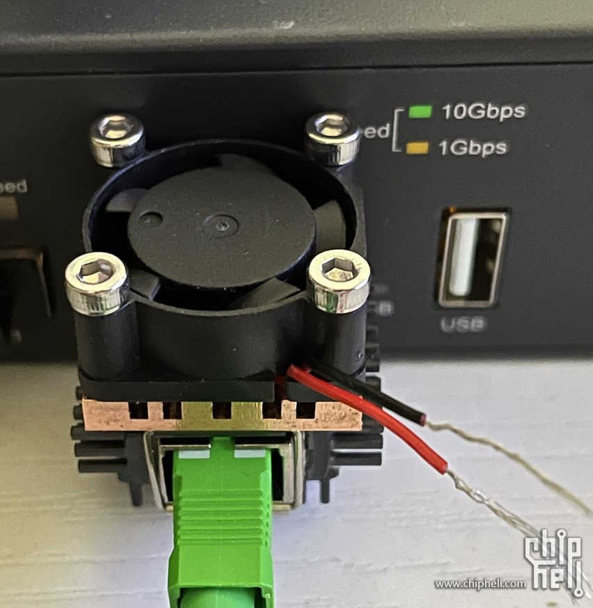

这不是完全体,还有个纯铜散热片上装2.5*2.5*10的USB小风扇没到,如果有断流掉线啥的,可以替换上,刚好旁边USB接口没啥用
小风扇到了,对比下尺寸刚好,就是没法查看猫棒温度很蛋疼

 楼主| 发表于 2022-6-23 14:33 | 显示全部楼层
duoduoluo7 发表于 2022-6-23 08:44
ER2260T哈哈,这套方案用了2个月了
啥都没加,搞了个小风扇对着吹,50度左右 ...
2260T的好处就是旁边有个废材USB2.0接口,传数据做共享很捉急,拿来接个USB小风扇还是可以的
发表于 2022-6-24 00:52 来自手机 | 显示全部楼层

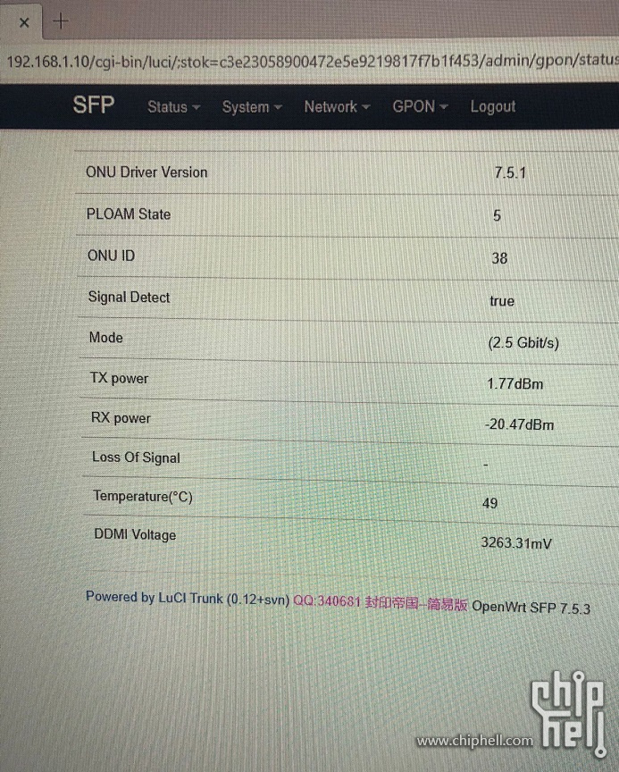

我的狼牙棒,贴再多不如加风扇
 楼主| 发表于 2022-6-24 00:58 | 显示全部楼层
garland 发表于 2022-6-24 00:52
我的狼牙棒,贴再多不如加风扇
这个UPC转APC的转接头是光纤衰减器吧,对信号没影响么?
发表于 2022-6-24 01:00 来自手机 | 显示全部楼层
没啥影响的
 楼主| 发表于 2022-6-24 01:10 | 显示全部楼层
都这样了还74度啊
你这访问猫棒很方便啊,我插在2260T上都不好访问猫棒看不到温度
发表于 2022-6-24 01:19 来自手机 | 显示全部楼层
frenzy 发表于 2022-6-24 01:10
都这样了还74度啊
你这访问猫棒很方便啊,我插在2260T上都不好访问猫棒看不到温度 ...
这个风扇的问题风力太小,换一个就完事了,我物理机op
发表于 2022-6-24 08:27 | 显示全部楼层
frenzy 发表于 2022-6-23 14:33
2260T的好处就是旁边有个废材USB2.0接口,传数据做共享很捉急,拿来接个USB小风扇还是可以的 ...
哈哈哈,我就是这么干的,对着猫棒吹
发表于 2022-6-24 08:30 | 显示全部楼层
都这样了还74度啊
很好访问吧,按这个设置一下就行了。
我lan口0段,猫棒1段,0段的地址都能正常访问猫棒的
https://post.**.com/p/aevx9opz/
