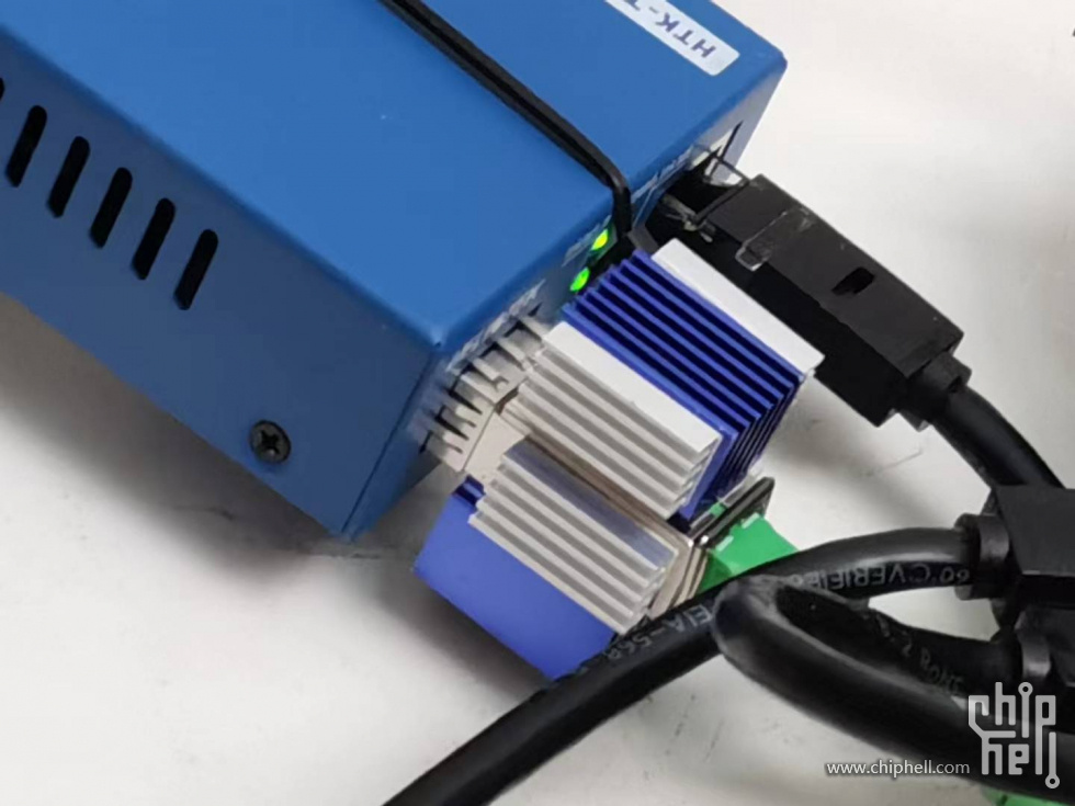

发表于 2022-6-24 12:09 | 显示全部楼层
狼牙棒+12cm的小风扇,放在密闭的鞋柜里,温度没超过50过,还是蛮稳定的
 楼主| 发表于 2022-6-24 12:12 | 显示全部楼层
12cm还叫小风扇啊

发表于 2022-6-24 13:24 | 显示全部楼层
同狼牙棒,室温30度的环境下。稳定使用一个月了。
发表于 2022-6-24 13:59 | 显示全部楼层
frenzy 发表于 2022-6-24 12:12
12cm还叫小风扇啊
那大风扇,放在底部,2个2.5G光电转换器放上去吹

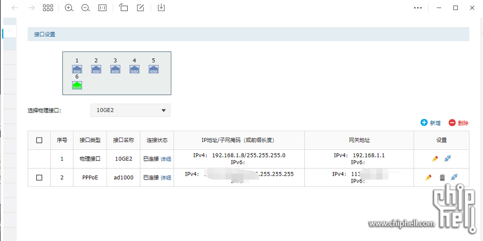

 楼主| 发表于 2022-6-25 03:07 | 显示全部楼层
duoduoluo7 发表于 2022-6-24 14:07
我也是按上面链接设置的,zdm被吞了,你把*换成值得买的拼音或者百度看看就行了。 ...
这里是教怎么设置啊,设置之后lan和光猫不在同一网段,连不上啊

发表于 2022-6-25 16:30 | 显示全部楼层
这里设置下NAT就可以了吧
我猫棒是1段,lan口是0段,正常访问的

 楼主| 发表于 2022-6-25 16:42 | 显示全部楼层
duoduoluo7 发表于 2022-6-25 16:30
这里设置下NAT就可以了吧
设置个nat成功了,感谢感谢
没有相关知识搞起来真是纯粹靠蒙,卖猫棒的搞不懂,TP客服也不行,还得是坛友给力

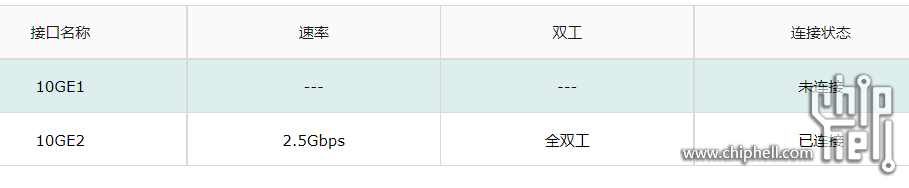

请问lz 你得接口显示是黄灯,是1.25g?
是不是我千兆sfp 也能跑满速度?
 楼主| 发表于 2022-8-24 13:37 | 显示全部楼层
hslchn 发表于 2022-8-24 12:24
看着蛋疼
是不是我千兆sfp 也能跑满速度? ...
2.5G
