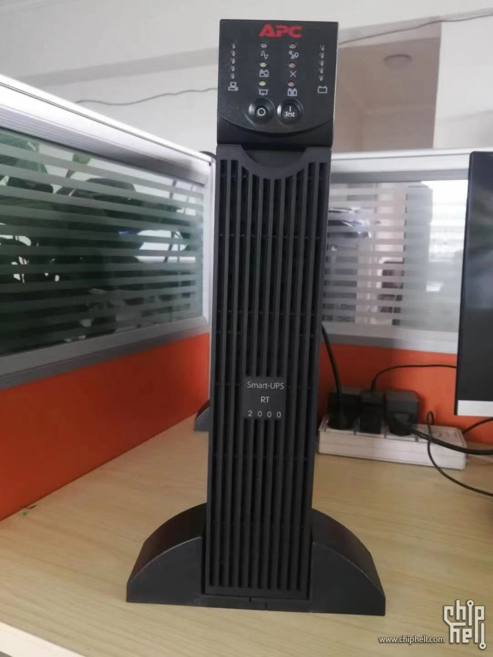

抱歉回复晚了,我接触的APC产地只有厦门和菲律宾,20年以后几乎都是菲律宾产。19年以前大多都是厦门产。图片看的不太清楚,最好来个清晰的SN贴纸和按钮面板的图片。长机不含电池很轻,不用上导轨,托盘和挂耳就能擎住。我个人觉得风扇声音不大,另外这风扇可以换。
