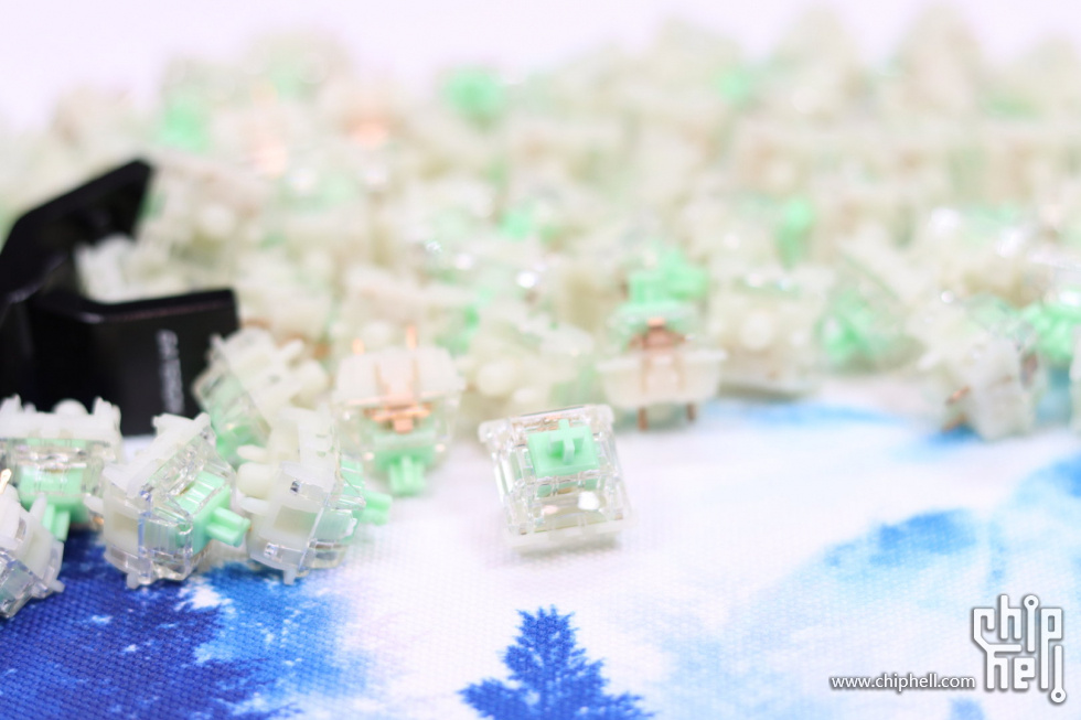

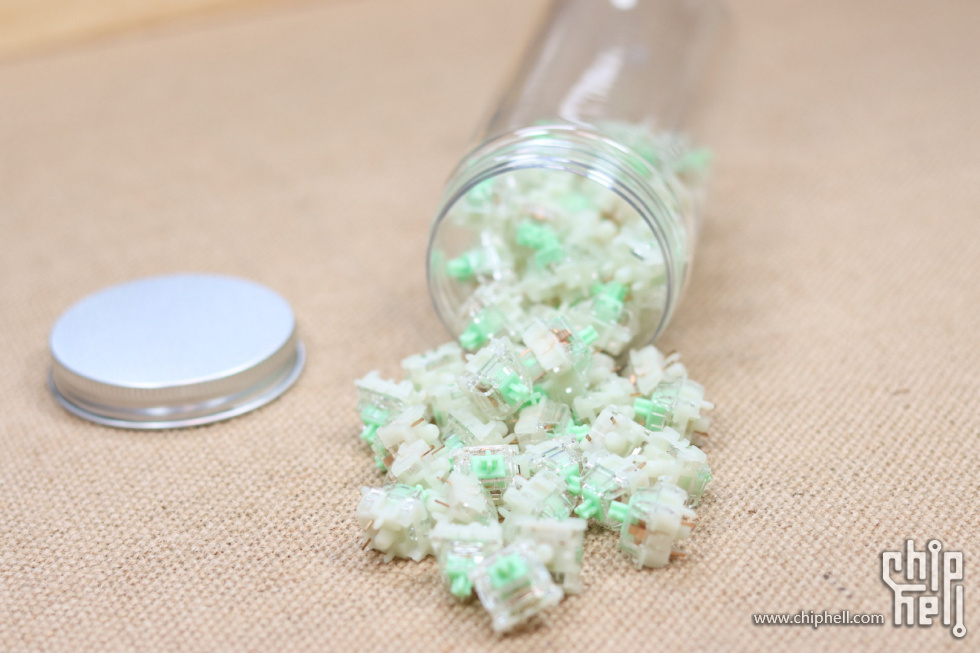

▲为了营造意境 又装到罐子里拍了两张 感觉有内味了

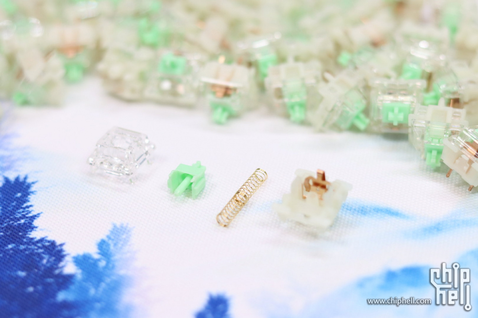

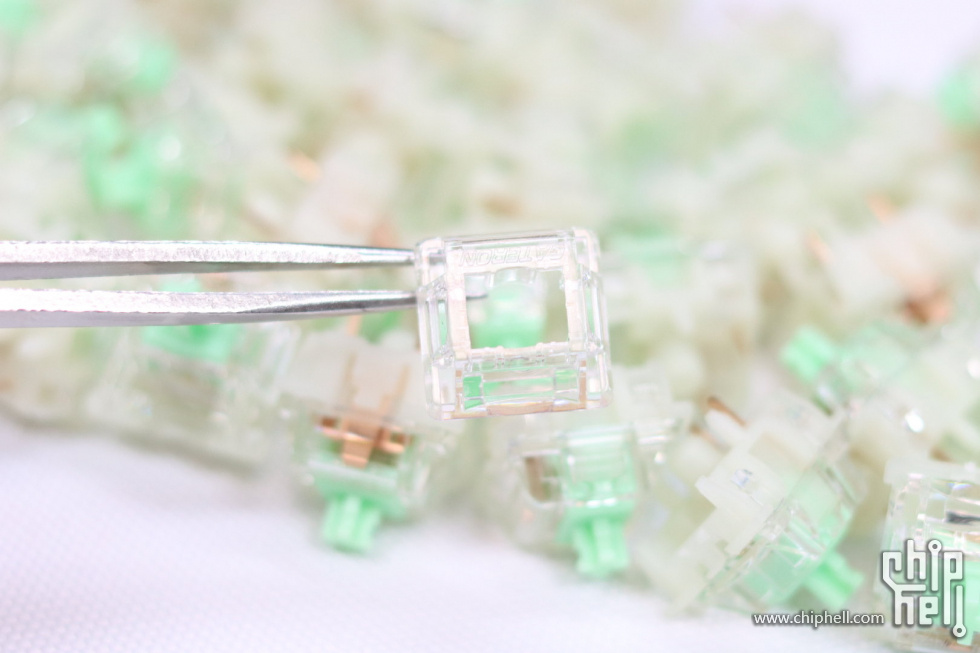

▲小袋鼠轴由传统的轴盖、轴心、弹簧、轴座四部分组成
▲PC材质的高透轴盖可以将背光几乎无损的投射上来,顶部印有佳达隆的英文名称“GATERON”

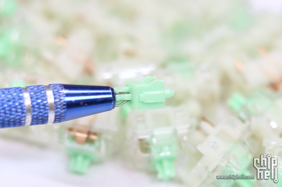

▲小袋鼠轴触发行程2mm 触底行程3.4mm,常规微段落轴的段落波峰大多出现在1-1.5mm处 段落落差相对较小,而小袋鼠轴的提前大段落 波峰在0.5mm处 并且轴心滑轨凹槽向内横向加深0.15mm 段落落差较大 触感更明显
▲佳达隆的自动化自润技术经过3年的沉淀 几经调教规避以往的不足,数控精调准确到0.1S以内 仅0.001g的注油量,既保证量产产能 也保证手感干脆利落。

▲小袋鼠轴触发压力43g 触底压力54g 段落力59g,轴体采用SUS304材质的高硬度22mm双段镀金弹簧 弹簧自中间叠并处上下圈数各为10圈,中间叠并4圈 头尾叠并各2.5圈 使轴心的回弹更跟手、更迅速,在轴心无压力的情况下 圈间距平均值保持在1.06mm 弹簧力公差缩小至±2g 大大提升手感一致性,弹簧表面的镀金处理可以达到抗氧化、耐腐蚀的作用。

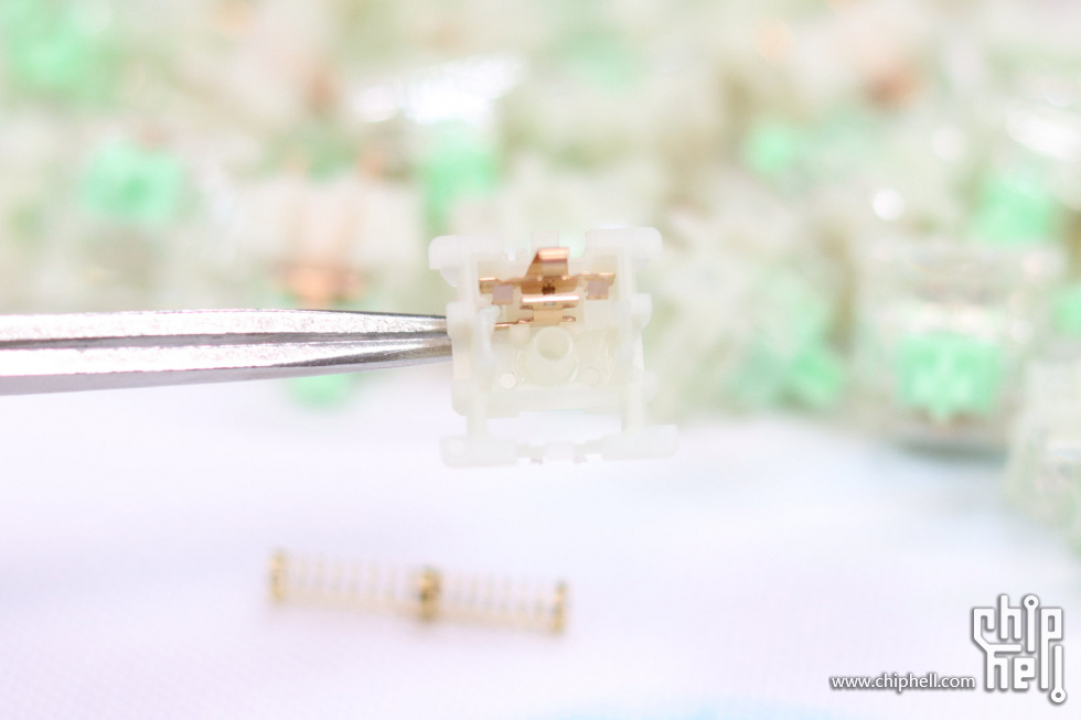

▲轴体所采用的顺纹弹片要优于市面上横纹弹片,触点与弹片通过铆合相接
▲可以看到轴座内与弹簧接触处有明显的润滑痕迹

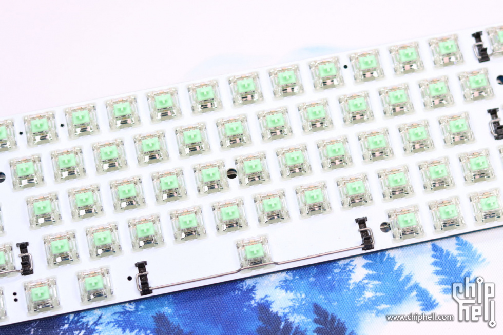

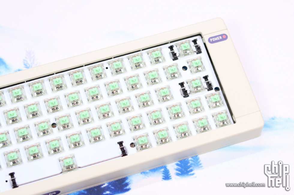

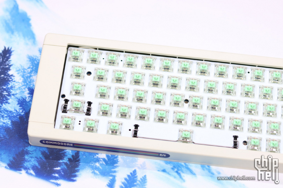

▲内胆部分选择了单模左移64的PCB,平衡杆大键的玻纤定位板,由于定位板设计时使用的Filco平衡杆数据 所以必须要用Filco原厂的龙船、龙豆、钢丝

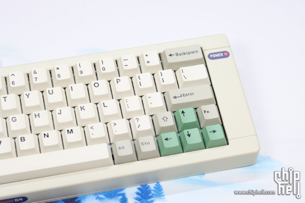

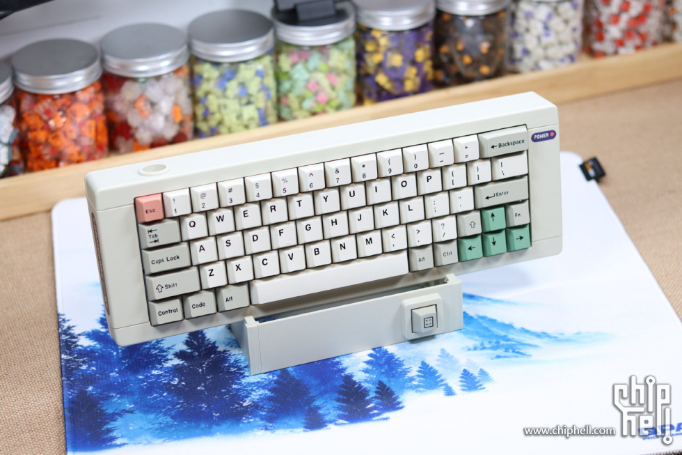

▲键盘选用了造型比较复古的拼接外壳 ABS材质 键盘倾斜角度7°
▲键帽选用了同样复古的9009配色,ABS双色原厂高度
