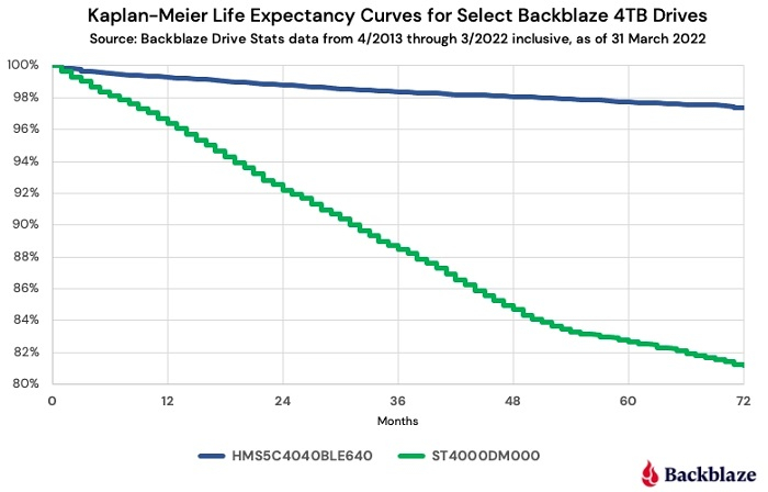

近日,存储服务商BackBlaze整理了2013年4月到2022年3月的数据,汇总了4TB、8TB、12TB和14TB四种容量,以及日立、希捷、东芝和西部数据多款硬盘,通过生成Kaplan-Meier曲线,展示出这些硬盘的可靠性。
在4TB容量上,BackBlaze选取了希捷的ST4000DM000和日立的HMS5C4040BLE640。前者共有18495块,故障次数为4581次,年故障率2.45%,六年时间后可靠性只有约81%。后者共有12728块,故障次数为343次,年故障率0.40%,六年时间后可靠性约97%。
希捷的硬盘在72个月内可靠性会有明显下降,同时间内希捷硬盘更换的次数比日立的硬盘多了大约4200块,平均每年大概700块。不过还要考虑到成本的因素,两个厂商的侧重点并不相同,日立的产品更多地面向企业市场,普遍可靠性会更高一些,当然平均价格也会更高。

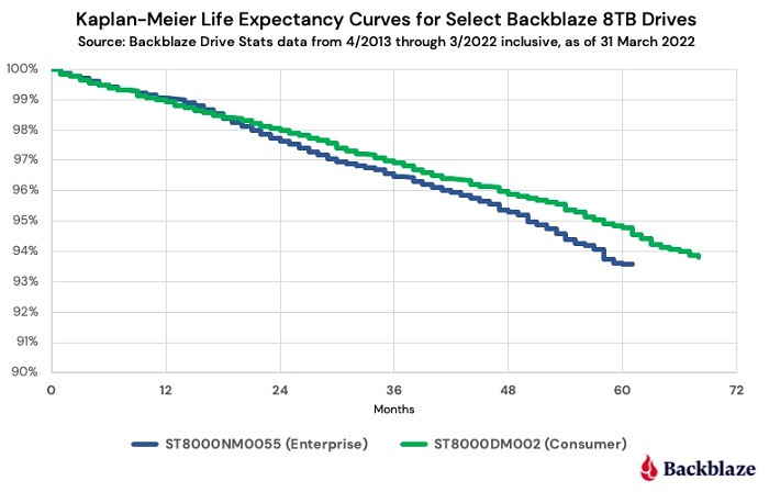

在8TB容量上,两款硬盘都来自希捷,分别是ST8000DM002和ST8000NM0055。不同的是,前者为消费级产品,后者则是企业级产品。有点出乎意料的是,消费级的产品比企业级的产品表现更好,两者的年故障率分别为1.13%和1.35%,数据分析时间段内的可靠性分别为95%和93.6%。

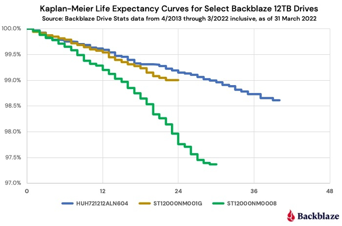

12TB容量上有三款硬盘,分别是日立的HUH721212ALN604、以及希捷的ST12000NM001G和ST12000NM0008,这些企业级硬盘的保修期均为五年。三者的年故障率分别为0.48%、0.63%和1.12%,数据分析时间段内的可靠性都在97%以上。不过总体而言,日立硬盘的表现仍高于希捷的产品。

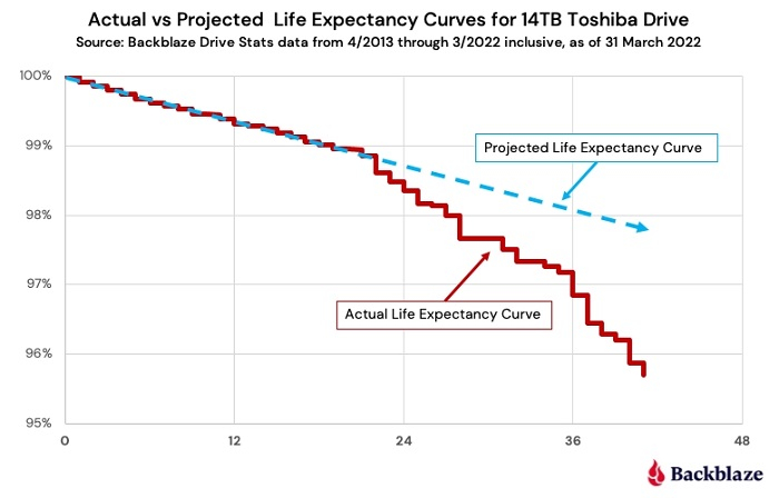

14TB容量上同样是三款硬盘,分别是东芝的MG07ACA14TA、希捷的ST14000NM001G、以及西数的WUH721414ALE6L4。对应的年故障率分别为0.83%、1.00%和0.33%,由于使用时间较短,可靠性相对来说都不错。
值得注意的是,东芝的硬盘在使用两年后,可靠性会有较为明显下降。
