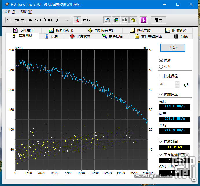

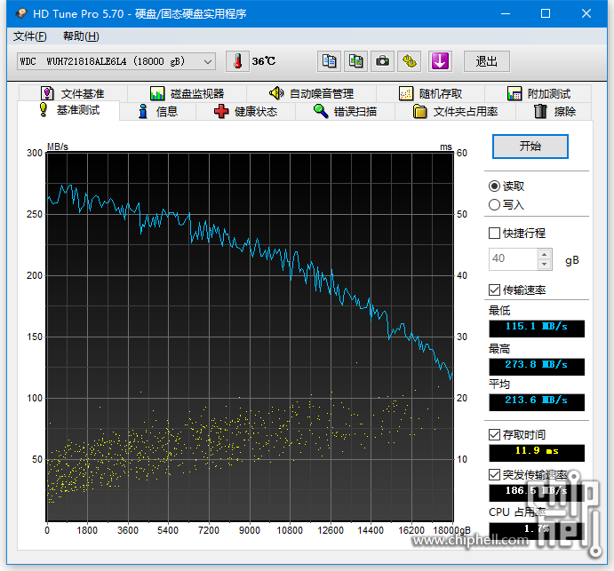

刷了固件后突发传输速率从200跌到180
新买不到一周的盘
