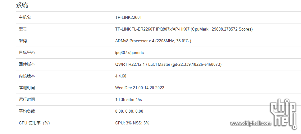

楼主,其实ER2260T可以换cpu的,然后刷op来使用。我已经换了cpu跟刷了op当备用路由来用。

换CPU?你确定?拆机图来一张?2260t补全ttl电路就能刷OP了,第一次听说换CPU的

你确定是换CPU才能刷OP?我在恩山还有其他泄露的渠道得知,要么是拆机连TTL针进行刷机,最近是免拆机SSH里面刷,从未听说过要换CPU,你怕不是被卖你机器的人给忽悠了哟

刷openwrt的话只需要焊接2个点然后焊接一个ttl诊断接口就好了。ER2260T是高通8070CPU 我换成了8072A CPU了。换了CPU的话主频会高点 性能会好点。不换cpumark大概是1.9W换了是2.9万接近3万吧。

8072A之前我朋友在闲鱼上买了几十个 一个也就20多块但是到手坏的很多。现在淘宝还是哪里买这个cpu要200多吧。 BGA焊台让人焊接一下 给个手工费什么的。

现在确实可以免拆机,直接可以SSH刷固件了。我手上没有新的2260T了  有的话刷一下美滋滋

问个SSH刷机问题,我有之前泄露出来的mibib和u-boot,但是用dd命令写,显示拒绝写入,有人说是mibib/u-boot与原TP的对应分区大小不一致,是这样吗,怎样改?

高玩,但感觉换个cpu也没啥用啊,有nss,跑万兆CPU都不怎么动的
