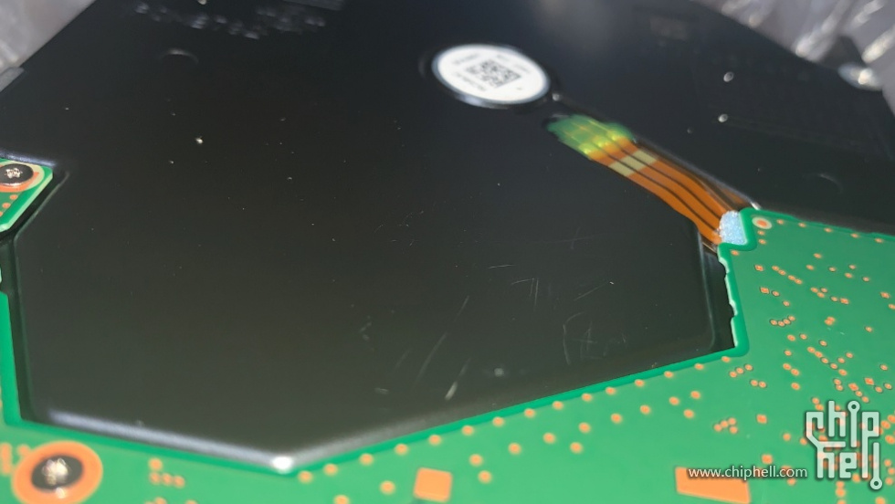

本来是在狗东自营上买 HC550,结果连着换了7块!!! 不是有很多不规则划痕,就是电路板有很多点状污渍看着很脏。 退了买HC560,结果还是这样子。。。
这是普遍现象吗!?还是连着换到二手的了?
发表于 2022-8-15 22:49 | 显示全部楼层
看起来是上机磨花了
发表于 2022-8-15 22:53 | 显示全部楼层
如果不是自营的,那估计是二手的了。价钱说一下,让大家判断下
 楼主| 发表于 2022-8-15 22:57 | 显示全部楼层
自营的  2199 和 3799

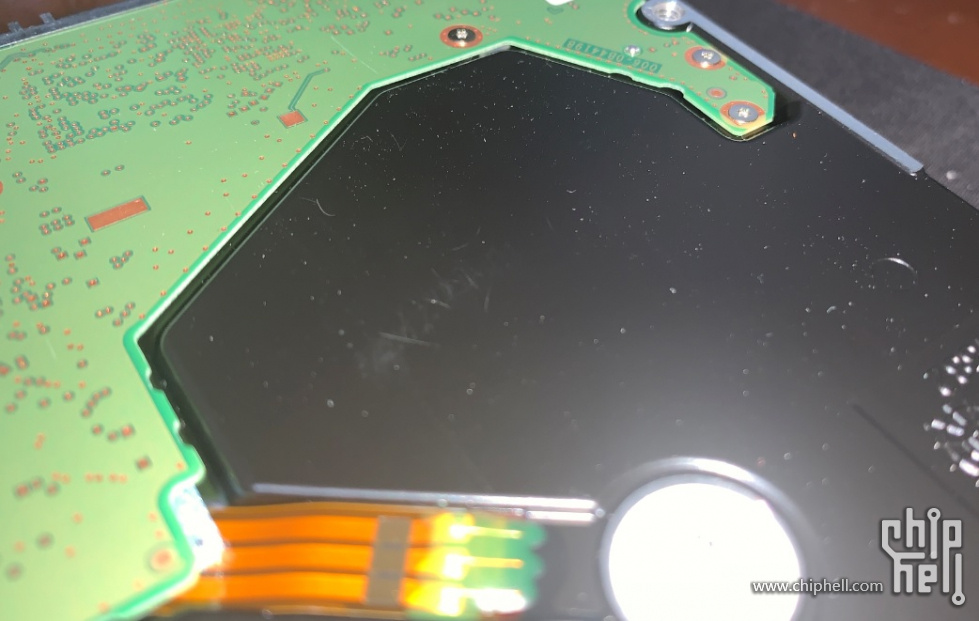

 楼主| 发表于 2022-8-15 23:03 | 显示全部楼层
基本我每块都有拍照片,都是盘底位置有各种不规则划痕,有的严重,有得轻微 (但位置大致相同,挺奇怪的。。)。西数现在就这个品控吗,还是二手东的杰作?!

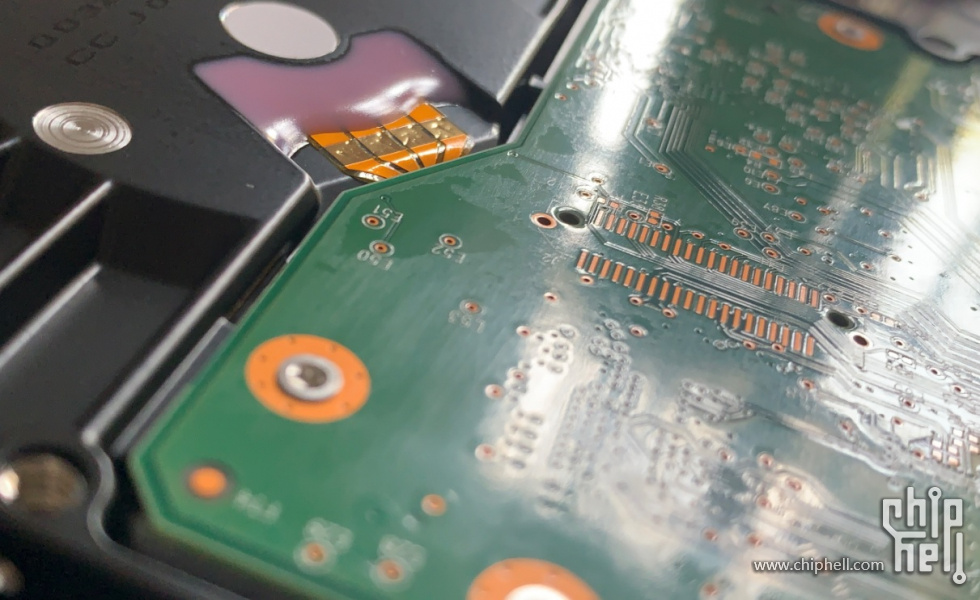

 楼主| 发表于 2022-8-15 23:05 | 显示全部楼层
再前一段时间在京东买紫盘,还遇到过这种样子的电路板脏污,也不知道是什么原因,我直接退了

发表于 2022-8-16 07:38 | 显示全部楼层
这个看上去是免洗的助焊剂造成的,可能算正常。但有划痕不应该。

发表于 2022-8-16 08:22 | 显示全部楼层
PCB上面的白色水渍一样的东西,我们公司设备上也有。肯定是全新配件。
据说是因为生产中去掉了最后的洗板环节导致的。
发表于 2022-8-16 08:36 | 显示全部楼层
电路板上那一层稍微有点粘手的是助焊剂,有没有都正常,但是划痕绝对不正常
发表于 2022-8-16 08:38 | 显示全部楼层
某宝上买的矿盘美滋滋。。。。。当然我只是放电影,重要数据还是新盘把
发表于 2022-8-16 09:42 | 显示全部楼层
发表于 2022-8-16 09:52 | 显示全部楼层
免洗PCB,机械划痕很正常,只要PCB电路没有金属暴露划痕。
 楼主| 发表于 2022-8-16 11:10 | 显示全部楼层
粉肠 发表于 2022-8-16 09:42
PCB有白色或者黏黏的,是正常现象,现在环保要求不让用化学清洗剂洗版了
但是盘体有划痕就难说了 ...
但是这样有污渍的板我就遇到过2块, 如果不洗的话,应该整个批次都这样才对呀
 楼主| 发表于 2022-8-16 11:15 | 显示全部楼层
午夜幽骑王 发表于 2022-8-16 08:36
电路板上那一层稍微有点粘手的是助焊剂,有没有都正常,但是划痕绝对不正常 ...
同一批次,也会有的有,有的没有吗?
这个在贴吧也看到过,最后也说不清楚。既然换了这么多块了,那看上去像是堆在一起时划伤的。
盘面贴纸上是几月份产的?
氦气盘看正面有没有划伤,就担心以后质保时会被拒。

大神,能PM一下某宝的店铺名吗,谢谢。
 楼主| 发表于 2022-8-16 18:05 | 显示全部楼层
盘面贴纸上是 ...
2022年4月和6月的

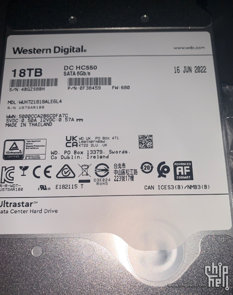

 楼主| 发表于 2022-8-18 10:02 | 显示全部楼层
今天又换了一块,上海仓没货了,从北京异地调货过来的 ,还是老样子 ,真搞不明白
有谁看得出这盘什么来路吗??
发表于 2022-8-18 10:12 | 显示全部楼层
去看了网上几家店铺的晒单,也有这种现象。
发表于 2022-8-18 15:03 | 显示全部楼层
目测二手东。我在淘宝买的550 两块18T,很干净没有这个现象。年初买的
