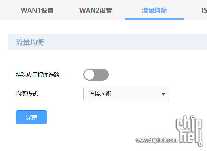

所以如果要跑满千兆宽带带宽,需要所有节点均升级为至少2.5g设备。由于10g万兆的价格较高,我选择的是链路聚合+2.5g的ac+2.5g网卡
链路聚合简单说就是光猫上两根网线接到AC,这样光猫的两个千兆口虽然都有损耗但是加起来还是绰绰有余跑千兆。
2.5g的ac型号是R5408PE,可以在其界面设置链路聚合
具体设置
这款ac还是相当不错的,有4个1g网口,4个2.5g/1g自适应网口。我把1个lan口改成wan口后,两个wan口接入光猫,2.5g的lan口接入我的电脑,实现了真千兆网速。

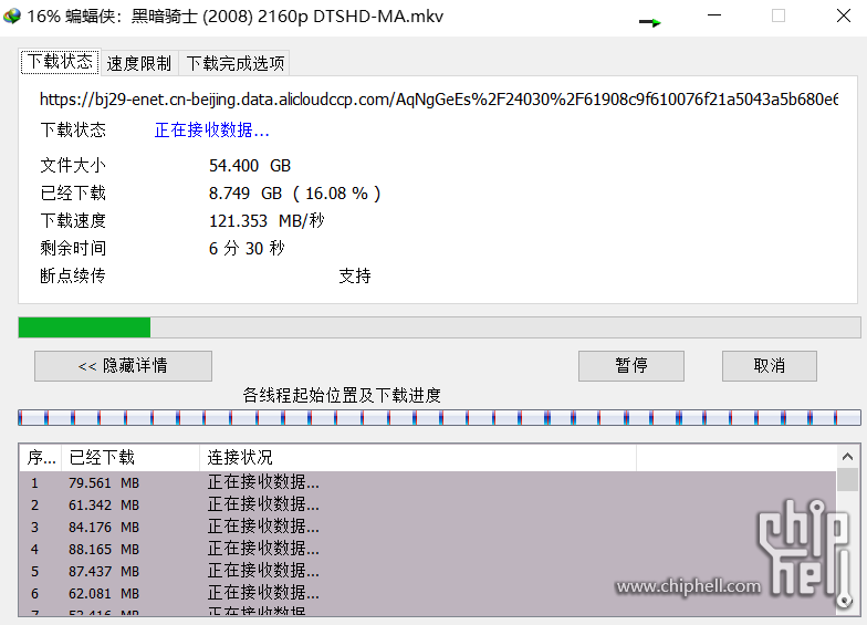

百度云盘我很久没用过了,阿里云盘虽不限速但是实际速度最高也只有50mb/s也就是400兆带宽左右。至于bt,pt这些太看脸,有没有好心人做种。所以我找到了一款神器。
Internet download manager
用这款下载软件,搭配油猴脚本,可以直接满速下载百度云盘和阿里云盘。具体使用教程吹呼和张大妈都有科普,我就不再赘述。
具体使用效果如下:
同时下载多个文件,阿里云盘似乎只能下3个
下载速度
但是这里的下载速度,我在AC控制面板上看实际上还是在走一根网线,负载均衡并未生效。
似乎是idm不支持负载均衡,希望有了解的大佬可以答疑解惑。

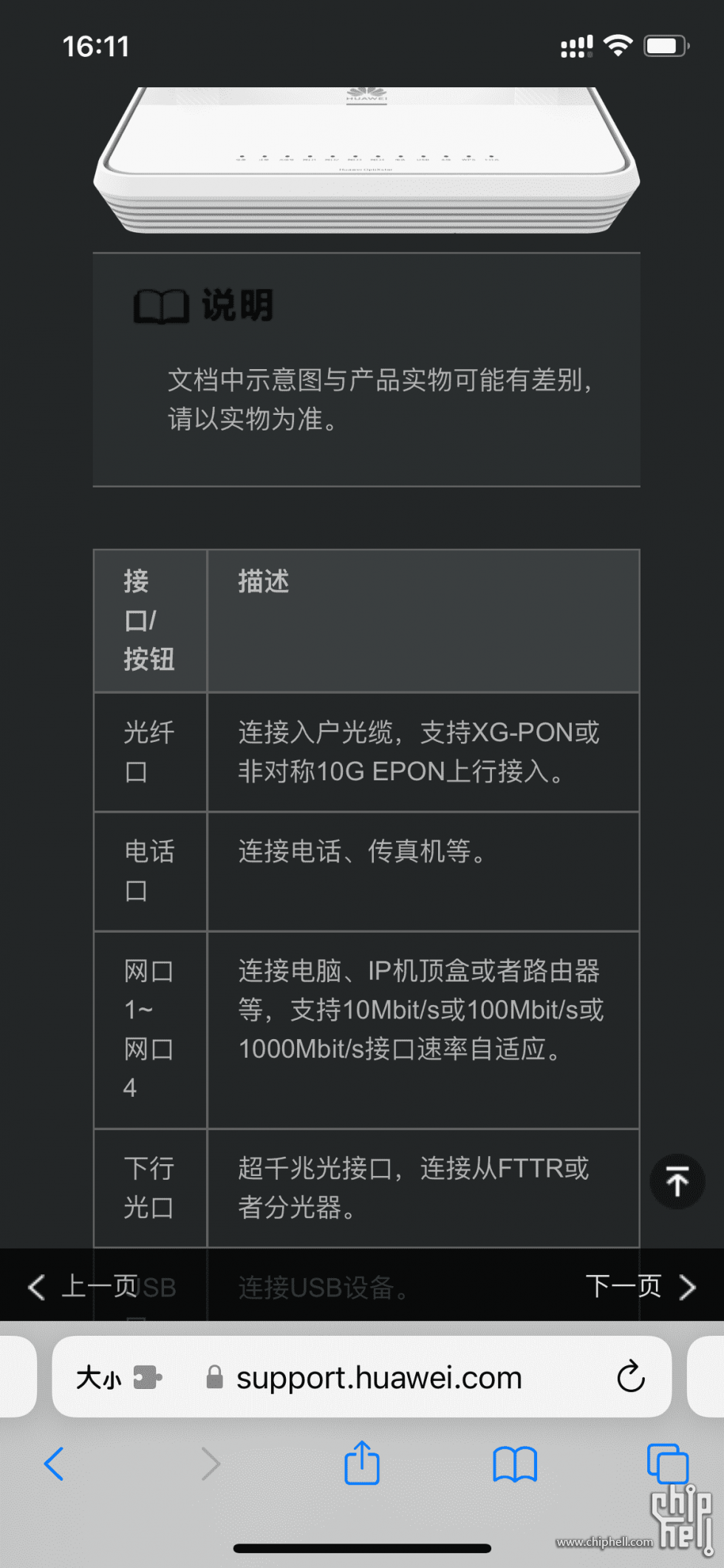

截止2022年中旬,目前主流fttr主设备(链接入户光纤的那个)有两款,一款是华为的HN8145XR(后缀也有X6等其他型号),一款是中兴的F7607P。在我有限的认知里,大部分的宽带运营商提供的都是前者,这再一次印证了我说的屁股决定脑袋的这一说法。
因为这款光猫的网口也是千兆的。
千兆的网口那客户为毛还要用fttr啊!
答曰:“不是哦,WiFi理论上可以突破千兆哦”
对不起,是我守旧了,未来应该是无线网络的天下,网线党终将被淘汰,但我愿做北方的守夜人。
玩笑归玩笑,这也说明了对fttr的业务实际落地过程中,当下内外都没要太当回事进行推进。这也是很现实的,由于属于套餐内设备,成本上限有限,增加一些制造成本客户也用不上,这是一笔赔本买卖。
不过这里据说江苏电信的HN8145是有一个2.5g网口的,型号HN8145X6,为江苏当地运营商定制版。
衷心为这样认真落实开拓路线的决策者点赞。

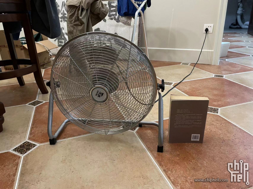

首先更新一下除湿机(虽然已经冬天了)
微信图片_20230108041115.jpg 微信图片_20230108041122.jpg 微信图片_20230108041125.jpg 微信图片_20230108041133.jpg
这个除湿机 家里用了8年了 一楼一个 地下室一个 稳的一批 它没有储水箱 需要外接软管排水 要么下面放个盆 手动倒水 要么软管直接接到地漏 除湿量大概几小时一盆水
但是效果上真的好 我们小区所有地下室 只有我家没有发霉现象 搭配上最后一张图的工业电风扇 梅雨季我去地下室 也没有觉得潮湿 强烈推荐
