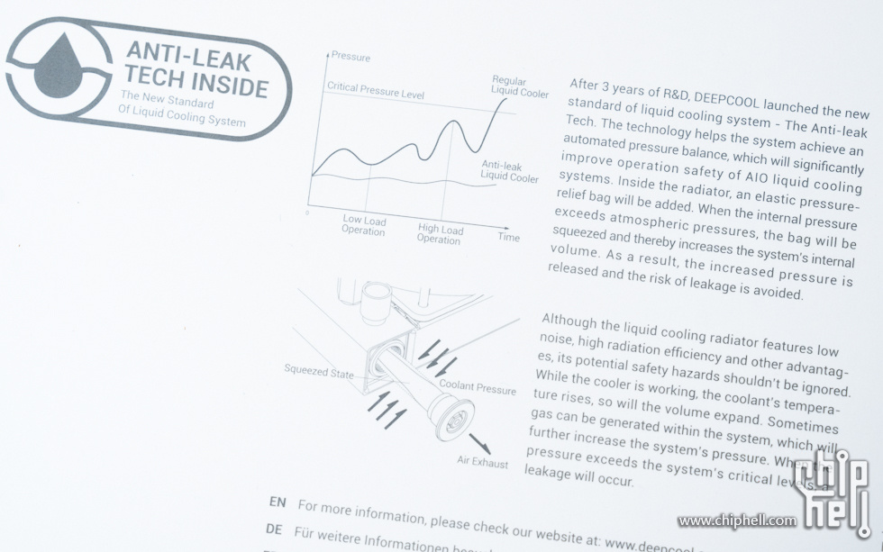

九州风神的新款包装上很少有卖点展示,不过在冰堡垒的包装上却有一大段介绍,仔细一看通篇都是在宣传九州风神的动态泄压技术,这确实是很少能在其他水冷上看到的东西,九州风神通过在冷排腔体内置的气囊,来动态调节冷排的腔体体积,从而使水冷系统内的压力不会因为长时间高负载而变大,这可以很大程度减少因为压力过大而发生的水冷液泄漏。

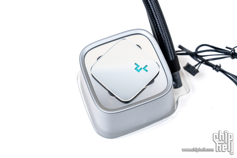

冰堡垒的冷头采用了方形设计,顶部是双层镜面结构,线条使用的很简洁,是那种简单耐看系的,并且冷头主体采用了雾面金属灰,与镜面的过渡比较自然,整个冷头由于反射率较高,与其他颜色的装备都有着不错的搭配效果。
刚入手看到LOGO的方向和水管常用方向不匹配,我还以为装配师傅给我冷头顶盖装错位了,仔细一看原来顶盖是可以旋转的,翻看说明书后发现这个顶盖不仅可以旋转,还可以直接拆下来,九州风神甚至在配件包里给了一个磨砂亚克力的顶盖供玩家自行DIY使用。

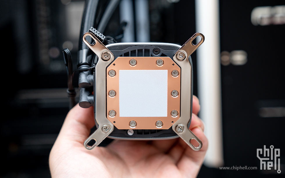

冷头与CPU的接触面采用的是铜底铣平方案,整个铜底基本就是一个55mmX55mm的正方形 ,超大的面积足以应对12代酷睿与即将上市的锐龙7000,为了应对12代i9冰堡垒还加厚了铜底以加强散热器的热交换能力

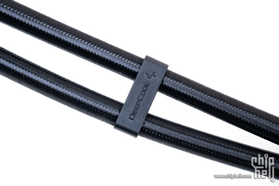

九州风神附送了两个卡扣,以便玩家整理水管,水管的材料未知,不过外壁有套上一层纤维蛇皮网,这不仅能美化管壁,高分子纤维在抗拉伸与耐磨方面也均优于塑胶管。

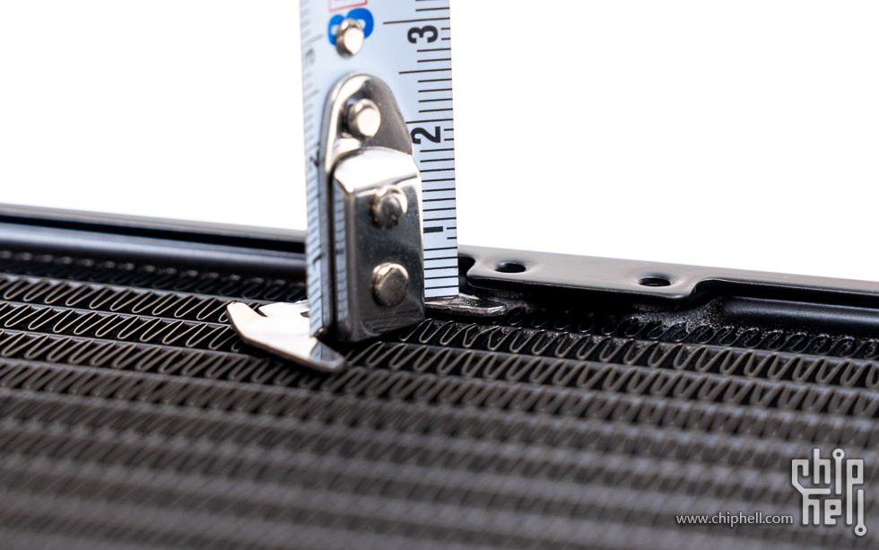

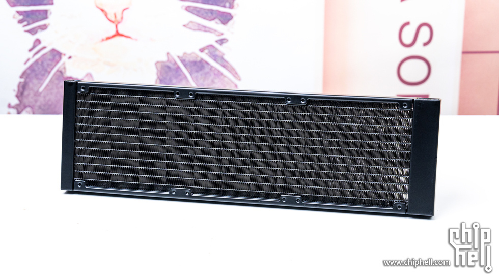

冰堡垒冷排的鳍片排列非常密集,虽然增加鳍片面积可以提高热交换效率,不过这种方法比较依赖风扇的高风压,九州的全新一代风扇刚好风压表现很好,水道方面我数了一下是12条,这是目前水冷的主流水平,不过我留意到这次的鳍片厚度相比于上一代产品有着显著的增加。
实测冷排总厚度约为27mm,但是扣掉两边鳍片到冷排边缘的距离4mmX2,实际水道散热鳍片厚度是19mm,实际上在早些时候,水冷排的鳍片厚度通常在13mm,为了应对更热的CPU现在新出的水冷基本都已经来到了19mm,虽然看似只差了6mm,但是换算成热交换面积的话,足足多出来46%。这就是新一代水冷进步巨大的重要因素。

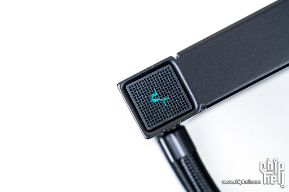

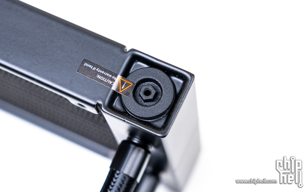

冷排进水口一侧可以看到一个特殊的装置,这就是九州风神自研的动态压力平衡装置,原理之前已经聊过了这里就不在赘述了。对了冰堡垒五年保修,这就是底气的来源之一。
另一侧的同一位置,九州风神在冷排上嵌入了自家的全新LOGO,这个LOGO与冰立方系列的风冷顶盖采用了一样的格子造型,非常精致。

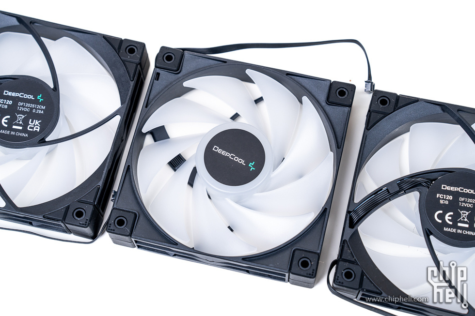

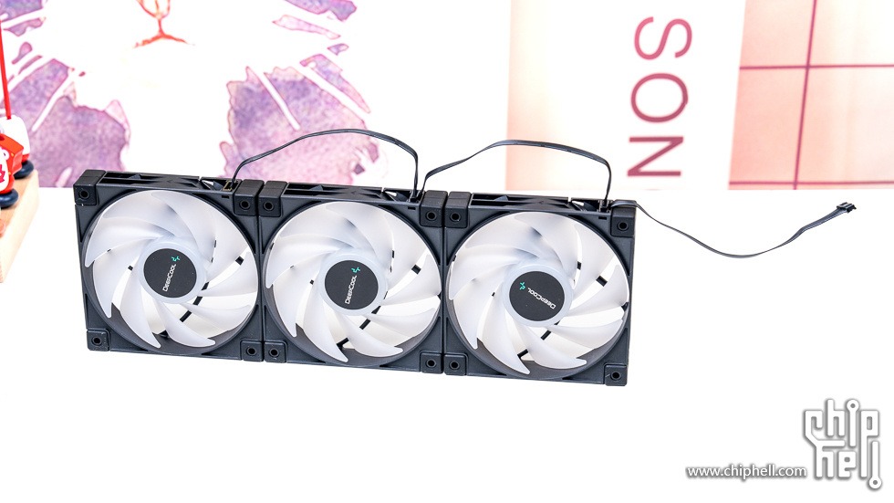

风扇方面,使用的是全新的FC120,这款风扇就是冰立方400那款风扇的RGB版本,他是目前市面上为数不多,将风压风量与噪音三个参数调整的很均衡的风扇。 17.jpg
这款风扇采用了独特的菊花链设计,九州风神将RGB与风扇线缆合二为一,使用了一种独特的专用6pin接口。并且在风扇上自带拓展插口。
你可以将风扇一个一个穿起来,最终通过转接线将专用接口转接为3pin的5V ARGB与4pinPWM风扇接口与主板相连,这大大减少了RGB用户机箱内的线缆数量,并且由于采用的是额外线材拓展,也没有像联力积木系列那样占用扇框面积,所以性能也不会出现明显的下降,此外九州风神并没有将线缆的长度限制的很死,我将机箱尾部风扇直接串联到顶部风扇上也很轻松。适用性非常广泛。

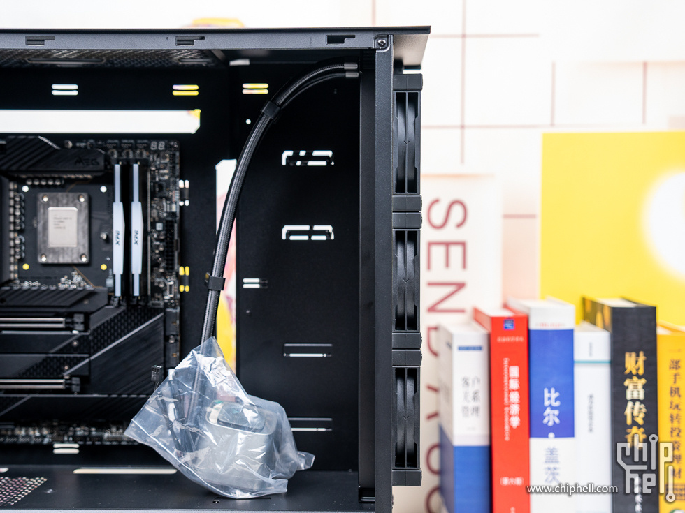

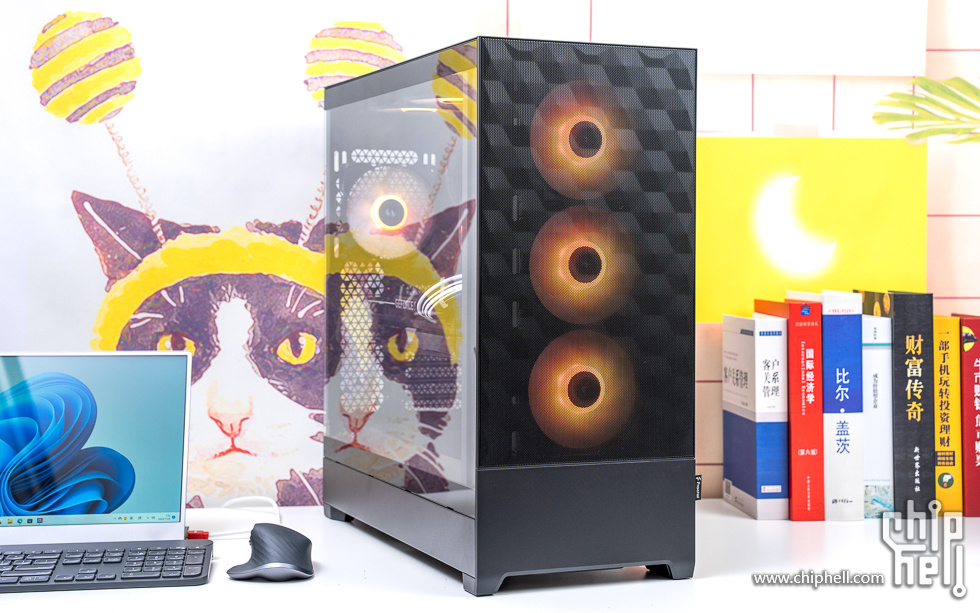

现在很多机箱采用短风道设计,顶部没有360冷排位,所以这次散热测试我将冷排安装到了机箱前面板上。
风扇的方向是从外侧吸气直吹冷排,这应该是目前对CPU最友好的散热模式,就是对显卡不太友好,好在我的显卡散热能力比较强,温度也不高。

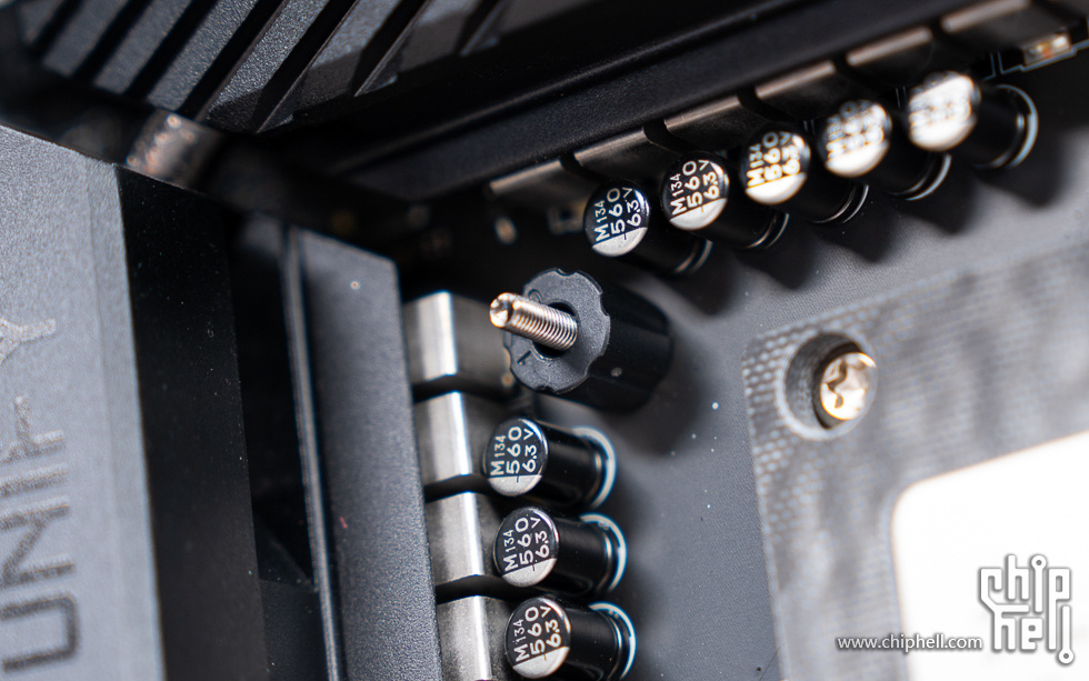

今年LGA1700的扣具背板背后有四颗螺丝,但可能很多人都不知道,这四颗螺丝上下的间距是不同的,有些散热器背板就需要按照特定的方向安装,不然可能背板就会与螺丝冲突,冲突之后正面锁紧散热器的力道就会发生倾斜,极个别情况下,可能会造成CPU针脚接触不到位无法开机的现象,对新手来说相当不友好。九州风神通过增加开槽的宽度,做到了不挑方向随意安装也不与螺丝冲突,这点考虑的还是比较到位的。。
与此同时背板的四周也做了抬高处理,避开了一些极限走位的电容电阻。
来到正面将隔离柱套到背板的螺丝上,九州风神的隔离柱可以咬住这根螺丝进行辅助固定,这让冷头安装变得简单了不少。

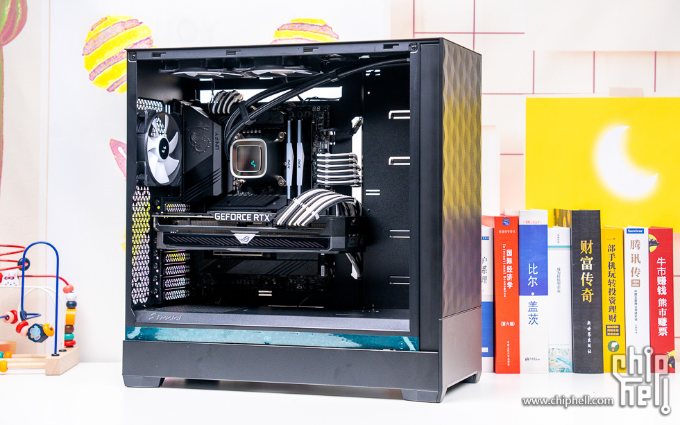

安装完毕,分型工艺的Pop XL Air内部空间很大,并且九州风神的扣件设计合理,线材也很少,所以整个安装过程非常顺利。

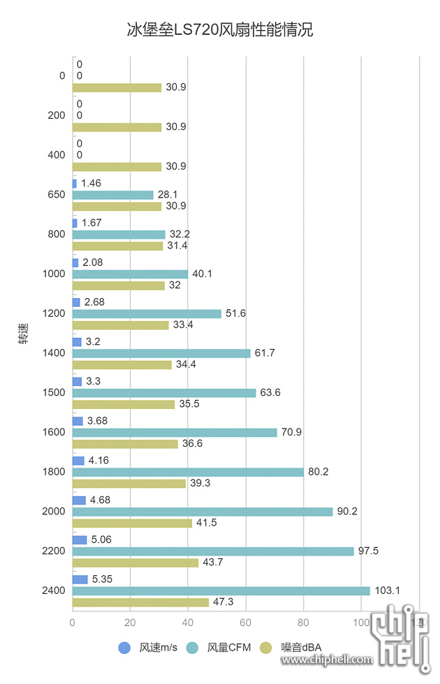

最后我们再聊聊这款水冷的性能吧,散热测试之前我们先来看看这款水冷原装风扇的性能表现。
虽然冰堡垒原装风扇的灯光效果并不出众,但它的性能表现在RGB风扇里一定是T0级别的表现,前面开箱的时候我以为这款风扇就是市售的FC120,但开机看到转速后我发现,它其实是FC120的转速加强版。其满载转速接近2400转,这直接让其满载风速达到了5.35m/s相比于市售的机箱风扇高出了1.19m/s。
当然强加转速堆效能也是有一定代价的,本来FC120是一款非常安静的风扇,不过在来到2400转之后,噪音也是来到了47.3分贝,比起市售版标定1800转下的39.3分贝高出了8分贝之多。好消息是市售的版本噪音真的已经非常低了,以至于水冷版风扇即便是增加了8分贝,在这个性能的产品中依旧算是比较安静的。风量是依照最大风速与风扇有效面积算出来的娱乐数值,不具备参考意义,不过要是这个数值非常接近官标,那么官标就有可能是虚假的。
总的来说这把12CM风扇的性能相当强悍,并且我这个评价即便是在12CM无光风扇中依然成立。

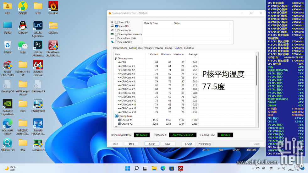

风扇性能这么强冰堡垒的散热性能肯定是有保障的,实测在室温27.4度的空调房内九州风神冰堡垒可以将锁定在PL2功率(241W)下的i9 12900Ks压制在77.5度左右(P核平均温度),这个温度对于241W的I9来说真的非常凉快了。

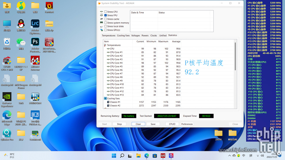

实际上PL2功率也并不能完美的发挥出i912900Ks的性能,在英特尔的技术文档内,i9 12900Ks是可以实现P核全核心5.2Ghz的,所以我也在BIOS内解锁了PL2的限制尝试了一下极限工况,实测在解锁功耗后全P核5.2G时,i912900Ks的功耗显示约为291W,这已经非常接近冰堡垒的TDP功耗上限300W了,不过冰堡垒依旧是在室温26.6度空调房内将P核平均温度压制在了92.2度,成功释放出了i9应有的性能。

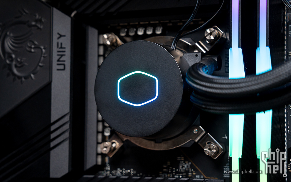

最后我选择了一款国产顶级方案的水冷,利民冰封雅境,这款水冷是采用了当下很强的一个国产方案,从各路实测来说冰封雅境确实是目前T0级别的一款水冷。 45.jpg 由于最近有点感冒,所以横测的时候室内没有开空调,室温约为31~32度,由于室温较高,所以在测试的时候我也选择了烈度较低的超频方案,CPU依旧是i9 12900Ks,P核锁5.1G,E核锁3.7G,电压设置为1.25V CPU Package显示约为240W,由于这里九州风神冰堡垒与追风者冰灵 ONE 360都有预涂硅脂,所以我不仅测试了原厂硅脂,也测试了使用同款硅脂雅浚W15(已停产)的性能表现,顺便看看原厂硅脂是什么水平。
实测成绩如下,本次测试在相同硅脂W15的情况下,冰堡垒用全场最高室温32度跑出了93度的成绩,冰灵 ONE与冰封雅境的温度乍一看与冰堡垒基本一样,不过室温却有0.8度的优势,所以这里冰堡垒性能肯定是更加优秀的,最后是酷冷至尊的B360,很遗憾这款水冷的成绩有一颗P核心由于撞到了105度的温控墙,其实已经降频到4.9G了,其温度也是全场最差的98.1度,可见599的热销款360水冷与目前起步八九百的顶级360水冷还是有一定性能差距的。
另外我们也能看到预涂抹硅脂的性能表现,九州风神冰堡垒的预涂抹硅脂表现明显强于当年39元5g的雅浚W15,在全场最高室温32.3度的情况下,跑出了全场最低的91.4度,加成效果明显,所以九州风神冰堡垒的原厂预涂抹硅脂大家可以放心使用,而asetek7方案的预涂抹硅脂则是反面典型,原厂硅脂足足比雅浚W15温度高了接近2度,一来一去asetek的硅脂比九州风神能差出三四度。
水冷除了性能之外噪音也是非常值得关注的一个选购因素,实测四款水冷在分型工艺 Pop XL Air机箱内的表现如下,噪音最低的是B360ARGB,不过它本身压不住i9,噪音再低在i9身上也没用,三款压得住的水冷中,冰堡垒的噪音优势非常明显,仅为50.6分贝,并且冰堡垒没有特别明显的异响,另外两款水冷,Asetek7方案的冰灵ONE水泵噪音感知较强,并且是在满载的情况下风扇都压不住水泵噪音的感知,现在主板对于水泵接口基本都是默认全速,不加以设置的话,低负载下会比较折磨人,而利民的异响来自于风扇,冰封雅境的原装风扇在转速超过1600之后会有明显的翁翁声,查询后得知,这款风扇采用的是双滚珠轴承,所以这个响声很可能是轴噪,说实话这个噪音的音色与响度我都不是很能接受。 48.jpg
