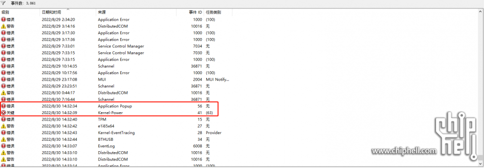

电脑重启后Windows事件管理器内显示如下:
重启频率在Windows事件管理器内显示如下:

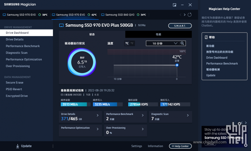

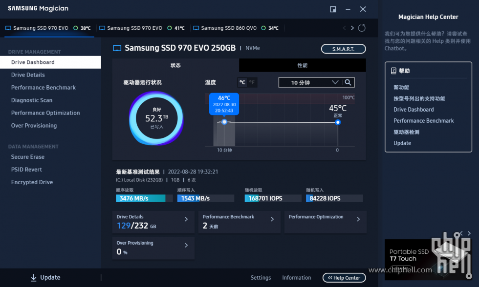

Ps:补充一下3个主要硬盘的参数(话说我也不知道为啥C、D盘是同时买的,C盘写入要多这么多,比E盘还多更是想不通。。而且C盘的使用时间比D盘多4000多小时,我是不是被京东给坑了。。。)
C盘(系统盘):
C
C
D盘(程序盘):
d
d
E盘(桌面盘):
e
e
