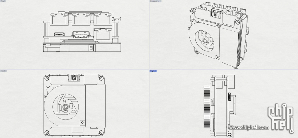

  • 设计图纸:
  • 评论区问题统一回答:
    电源问题:很多老哥说要DC IN供电,由于主机足够小巧,三维就7.5 * 7.5 *4.8cm,DC尺寸大了些,所以目前是C口,我给你们标配一条DC转C口的直通线,一条PD诱骗线,这个问题不也就完美解决了吗? 我能花10块钱成本解决的事情,我为啥要去改主板设计,浪费时间与成本,还又大又丑。——你们不做产品,肯定理解不了的。想这想那,还想价格低。太难了,互相理解,互相尊重。
    扩展性我压根就没考虑过任何扩展性。建议要扩展性的哥们去买ATX台式机,或者直接上机架式。我就是一款又酷又硬的能干活的小玩具定位,仅此而已
