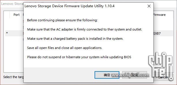

5.接下来,会弹出一个提示如下:
大意是:请确认电源线连接牢固;请确认电池安装在系统内;请保存所有文件和关闭运行的程序;请不要突然中断系统;
6.点击“确定”,于是很意想不到的事情发生了……
大意是:检测到电池没有安装,为了完成固件更新,请确保一个至少25%电量的电池安装在系统内
纳尼??我的是台式机,现在要去哪弄个电池来??

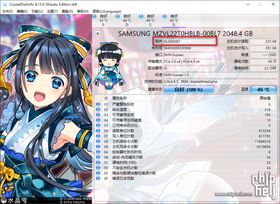

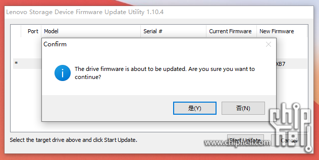

贴吧有人做了个MOD,去掉了电池检测,我用过。
https://qoop.lanzouw.com/iVK1J01cx7la
密码:666666 ...
亲测有效!这个贴吧MOD工具,非常赞(可以检测到8L2QGXB7+去掉了电池检测)!
1. 启动界面
2. 可以检测到新固件,也不再检测电源,可以直接刷!
3. 刷新完成!8L2QGXB7!
非常感谢!@kanshudj
