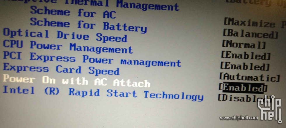

断电后,插上电源,但是系统却没有自启动
这笔记本的来电启动功能为啥没起作用呢?

不是这个,来电自启动是Restore on AC Power Loss

 楼主| 发表于 2022-9-6 13:56 | 显示全部楼层
ThinkPad部分机型Bios中Config-Power-Power On with AC Attach的功能是什么
该功能的作用,是电脑在关机或者休眠状态下,连接电源适配器后电脑自动开机
发表于 2022-9-6 14:03 | 显示全部楼层
该功能的作用,是电脑在关机 ...
测试一下断电一分钟后再上电是否会正常开机,来电开机的原理是低电平到高电平的信号,如果主板的电容还有电保持住了主板还在高电平的话就无效了
发表于 2022-9-6 14:09 | 显示全部楼层
你可以试试别关机,直接拔插头。然后再插上看看效果。
发表于 2022-9-6 14:12 | 显示全部楼层
手里正好有tp的本子 实测开启是有用的。刚刚还发现amt功能居然还支持无线连接。不插网线也能实现带外管理
