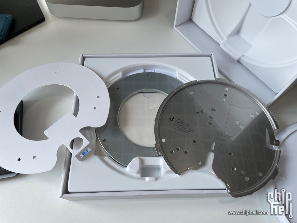

在公司摸摸鱼,附上开箱图。
之前种草过别人一台u6 Lite,目测Pro 直径是比lite大一圈的,当时开箱没拍下有点遗憾。
