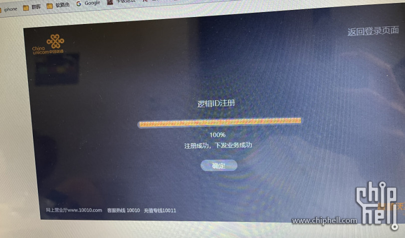

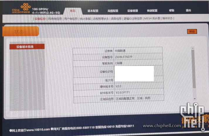

发表于 2022-9-12 17:13 | 显示全部楼层
说下改地区及永久获取telnet权限步骤吧,其实很简单,总结如下:
telnetONU1.6版本(需要官方授权,或者找楼主,联系群内大佬支持,楼主和群内大佬都很热心肠,能看出来都是喜欢折腾的大神...聊天点击楼主建的链接https://stin.to/u5xdx
软件界面直接点击获取用户名和密码,可以得到临时telnet账号密码
更改地区步骤
输入命令:/etc/init.d/regioncode ,获取自己所要切换省份代码,比如陕西315(注意:山西是shanxi2)
输入命令:upgradetest sdefconf 315
光猫会自动重启
切换地区后终于可以正常下发配置了,不用自己手动设置那么麻烦了!
这个应该是陕西第一台正常下发配置的中兴FTTR设备F7607P了吧?哈哈。。。
中兴和华为这两套FTTR使用下来,这个确实比华为那套强多了(没有贬低的意思,华为那个也够用,只是中兴这个配置确实很强)
