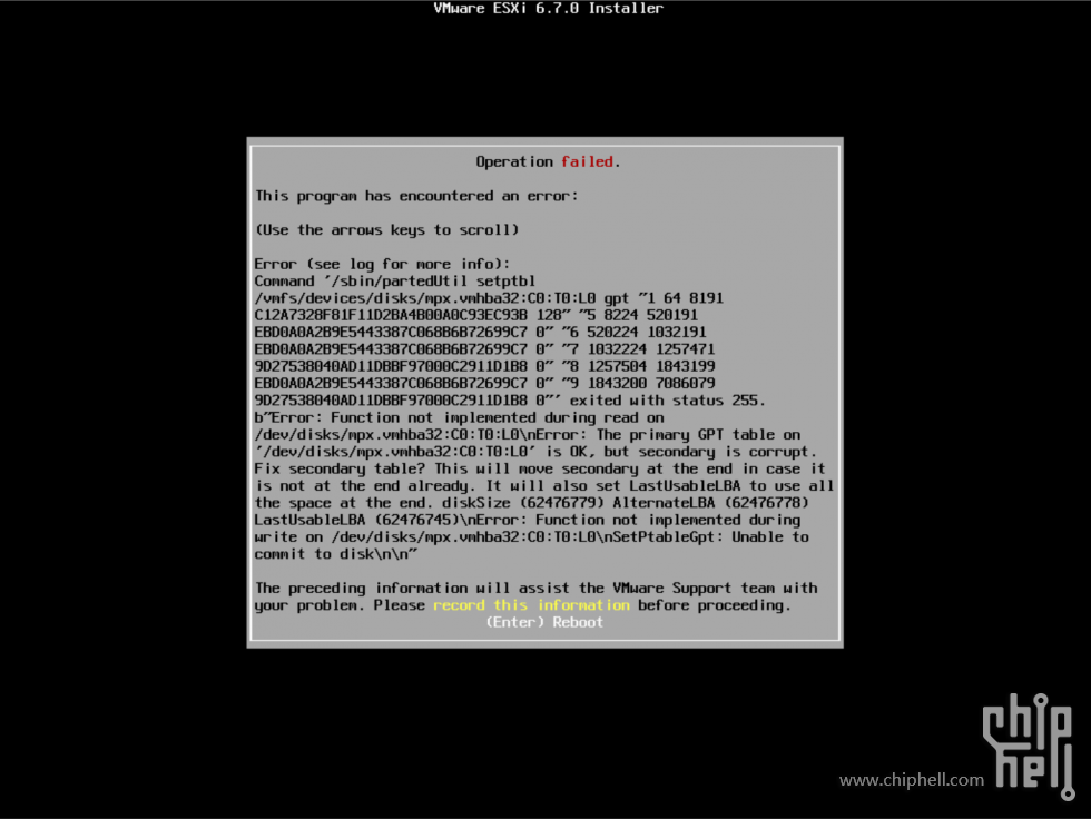

R630 ESXI7.0想安装到U盘上出现下图错误。安装到硬盘上正常
这个是一闪而过。安装到硬盘正常。
安装到u盘就是下图了
各位大佬看看是啥问题
6.7是这个提示
发表于 2022-9-9 15:38 | 显示全部楼层
630太老了~ESXI7.0去掉了很多旧驱动~除非你自己封装驱动进去~R630还是用6.0还是6.5版本

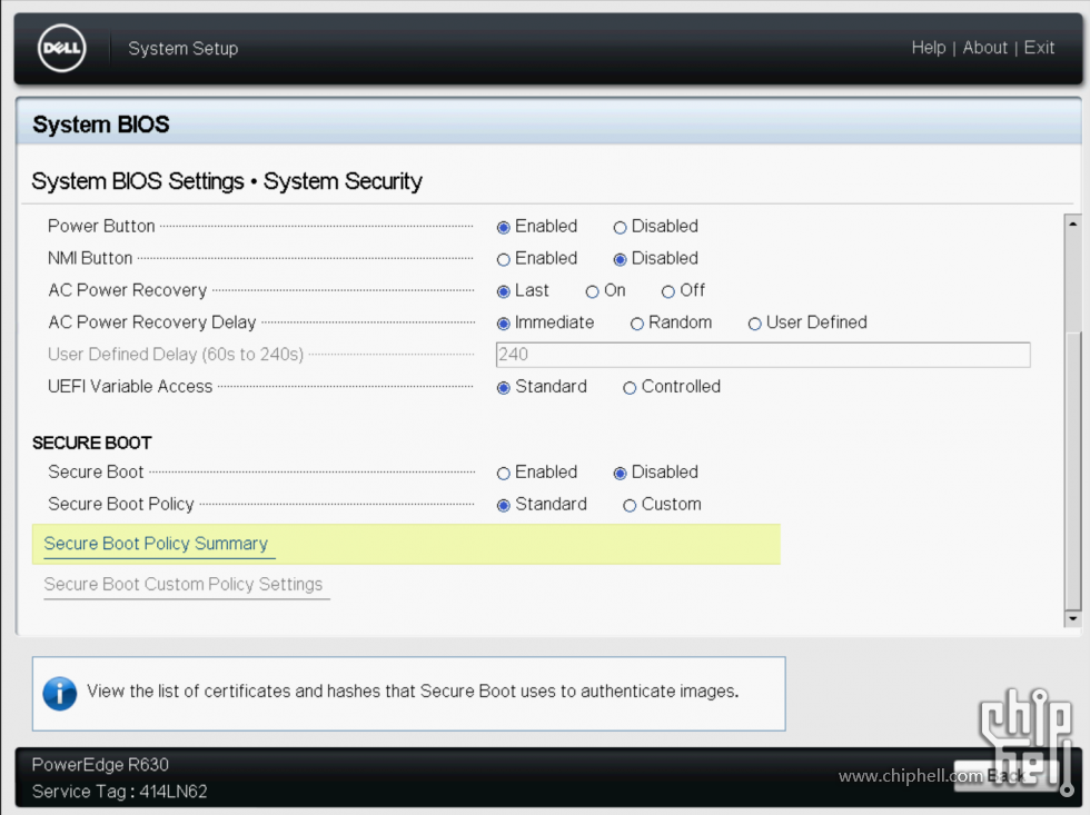

bios关闭安全启动
我也百度到过 关闭这个  找半天没找到是哪个
发表于 2022-9-9 18:15 | 显示全部楼层
 楼主| 发表于 2022-9-9 18:17 | 显示全部楼层
chen10247 发表于 2022-9-9 16:34
bios关闭安全启动
secure boot  是这个嘛?已经disabled了
 楼主| 发表于 2022-9-9 18:20 | 显示全部楼层
chen10247 发表于 2022-9-9 18:15
Viewing Secure Boot Custom Policy Settings
To view the Secure Boot Custom Policy Settings screen,  ...
感谢!

发表于 2022-9-14 19:23 | 显示全部楼层
磁盘阵列组的盘分区表有问题?
发表于 2022-9-14 19:29 | 显示全部楼层
unlock 发表于 2022-9-14 17:17
这个都有  包括数据盘限制4个G
那就不知道了,当时收的3650M3,设置这个,加上换了这列卡,才安装上7.0
 楼主| 发表于 2022-9-14 20:20 | 显示全部楼层
cyt0d01 发表于 2022-9-14 19:23
磁盘阵列组的盘分区表有问题?
有个300G的raid1能正常安装  32G的MLC优盘不能
发表于 2022-9-14 20:44 | 显示全部楼层
U盘重新格式化下或者用磁盘工具修复下,再试试
发表于 2022-9-14 21:33 | 显示全部楼层
Secure BOOT既然已经关了,那么就看看TPM,Trusted Platform Module,也关掉。
还不行,找找CSM选项,看看里面有啥,改改试试。
再不行,换个U盘试试。
