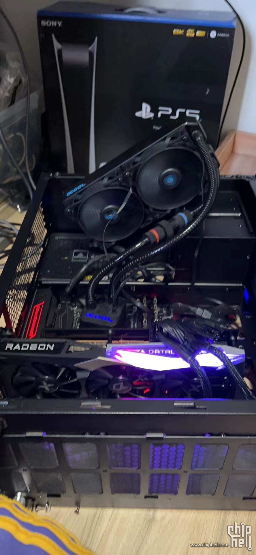

老妈家等显卡用,京东2599买了张迪兰6700XT,到手一看,各部分都挺新,收货。。。
显示器是KTC那款HDR1000~~~接上DP1.4线,开整,装上显卡主板过自检就是不亮,拔插过所有东西也是不亮,后来想了想换条HDMI线。。。亮了。。
先不管,安装系统,装好系统后装驱动,马上黑屏+显卡风扇停转。。。重启也是读取系统转圈风扇就自动停转+黑屏,重装过几次系统也是这样,因为这张主板X570是返修过的,再换一张旧主板X370(均已升级最新BIOS),也是装系统什么的都没有问题,打上驱动就马上黑屏+显卡风扇停转。。既然如此,那么我不装驱动了,拔下HDMI线,换DP(1.4、显示器送的那种1.2都试过)~~显示器直接黑屏,WDNMD~~**!!!!

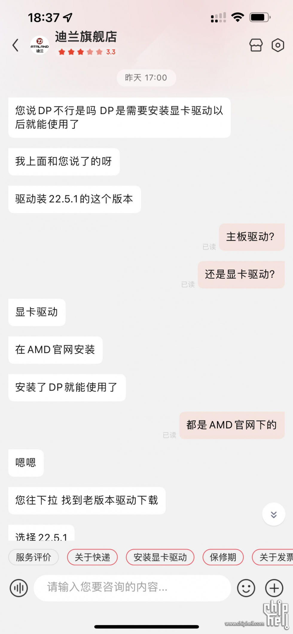

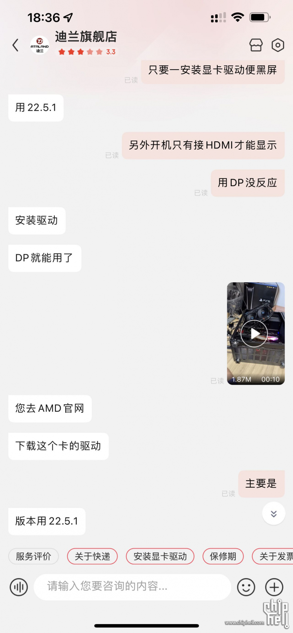

客服不断叫我安装什么什么版本驱动,我的判断就是我买张显卡回来屏幕都点不亮,怎么安装系统和驱动?另外,AMD的驱动人家是官方发布的,不可能有什么装了驱动就黑屏的事情,我是判断显卡是**导致的,果断申请退货。
今天回到自己家,下午无聊,退货来收的京东师傅未到,把6700XT插到客厅的B550主板上耍耍,DP线,直接点亮,进系统,安装最新驱动,直接没问题,什么3DMARK~~什么烤机都正常,既然没问题,那么昨天又是什么问题?主板?线?显示器?硬盘?还是房子坐向?
不是我黑AMD,这种问题我用N卡就一次都没试过,那么现在再回去妈妈家我应该怎么判断问题呢?我还是奉劝各位别碰A卡,烦起来烦死人!
现在总结问题两个(MSI两块主板):一、DP 1.4线无法直接点亮屏幕,需要使用HDMI;二、安装好系统后,安装显卡驱动程序到4分3左右黑屏,显卡风险直接停转(见视频),重新启动后(有画面)系统启动转圈圈后黑屏无响应,显卡风险直接停转。
MSI处于玄学问题配置:
CPU:3600
主板:MSI X370 CARBON和MSI X570 ACE
内存:宇瞻DDR4 3000 16G X 2
显卡:迪兰6700XT
显示器:KTC 27T20
阿苏斯得救阵型配置:
CPU:3900X
主板:华硕B550I
内存:AMD专用芝奇第一代B-DIE
显卡:还是那块
显示器:ACER 27寸某2K144显示器
我的案例实况:
PS:在B站找到与我案例一模一样的,大家看看:
