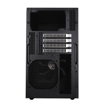

银欣转90度的机箱卖了10多年了
180度倒转的机箱更久

银欣 J08B-E
10年前我就在用
