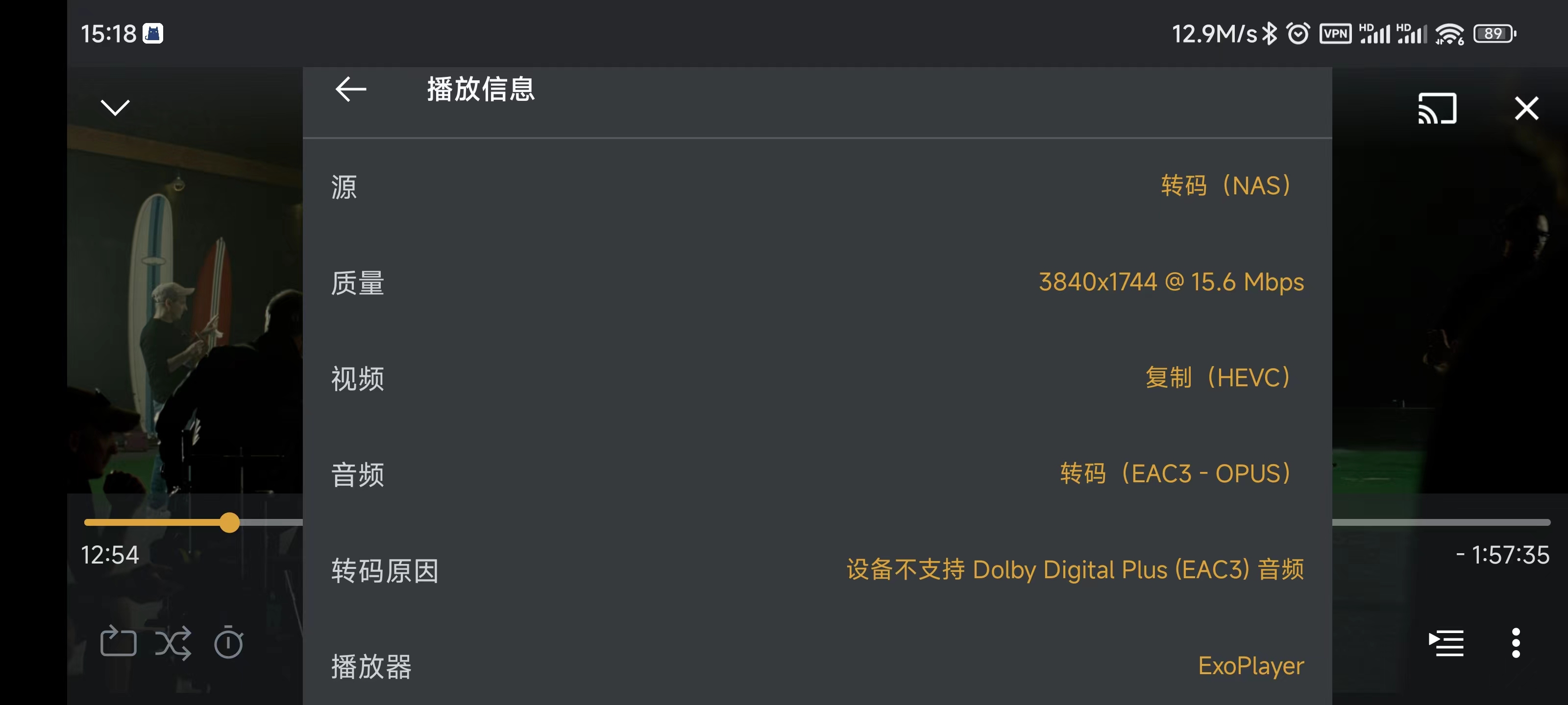

有人有提过-你plex上面能看到转码原因。

另外我最早回复建议你看一下播放信息里的转码原因,估计是字幕造成的,你没认真看。

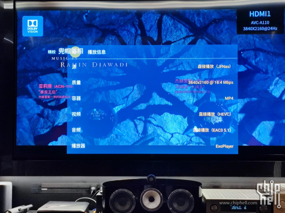

ass特效
ass特效
你这个消息是几年前的了吧,
PLEX TV版支持的很完美了。
这个是龙之家族衣柜字幕组的ass特效,
字体颜色、大小、字体、位置、动态都完美。

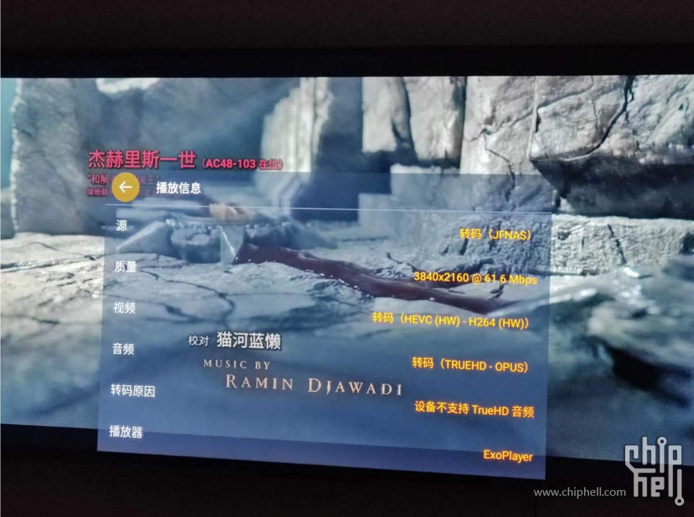

有音频需要转码的时候,比如dts,现在新电视都不支持了,再外挂任何字幕,就会强制触发视频转码。
官方的解释是为了解决音视频字幕同步问题。

现在都没问题啦
这个是因为不支持truehd强制转码的
ass外挂特效正常
音频转码TrueHD
音频转码TrueHD
这个是视频和音频强制转码的
ass外挂特效也正常
全转码
全转码

音频转码的话,视频和字幕是在服务端渲染的
关掉字幕就可以源码播放视频+音频转码了
plex转码4k HDR性能很差,就导致了卡顿,至少我的12700不能流畅转码4k HDR视频
