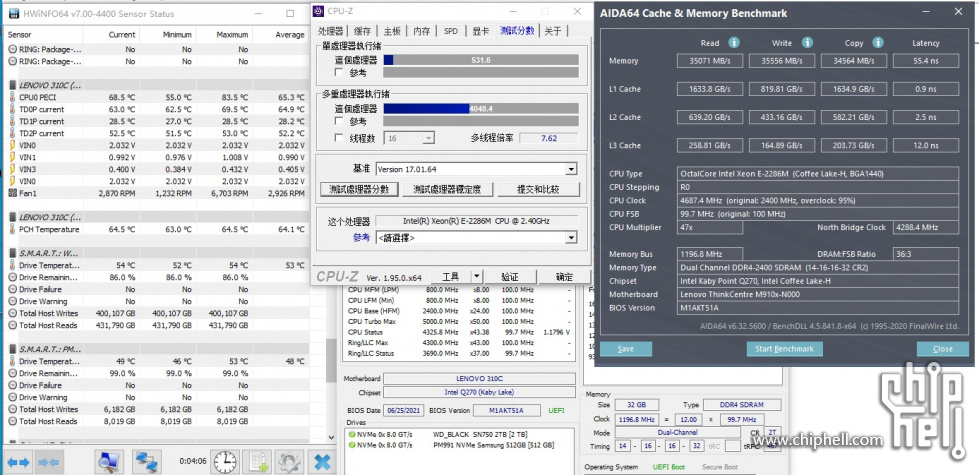

发表于 2022-9-26 16:06 | 显示全部楼层
黑白音符 发表于 2022-9-15 08:54
手持m920x表示还是老实用T级别的U,发热噪音受不了,甚至想换nuc改装下压散热的盒子 ...
论坛不是有大佬发过M920X m720这些的修改bios开隐藏的工具嘛 。
开了bios隐藏可以直接修改PL1 PL2 电压 睿频频率还可以改风扇,
我的e2286m改完 做软路由整个夏天都丢弱电箱里面最高67-70度,日常55-60,天气凉快就55以下,风扇噪音性能都很稳了。
