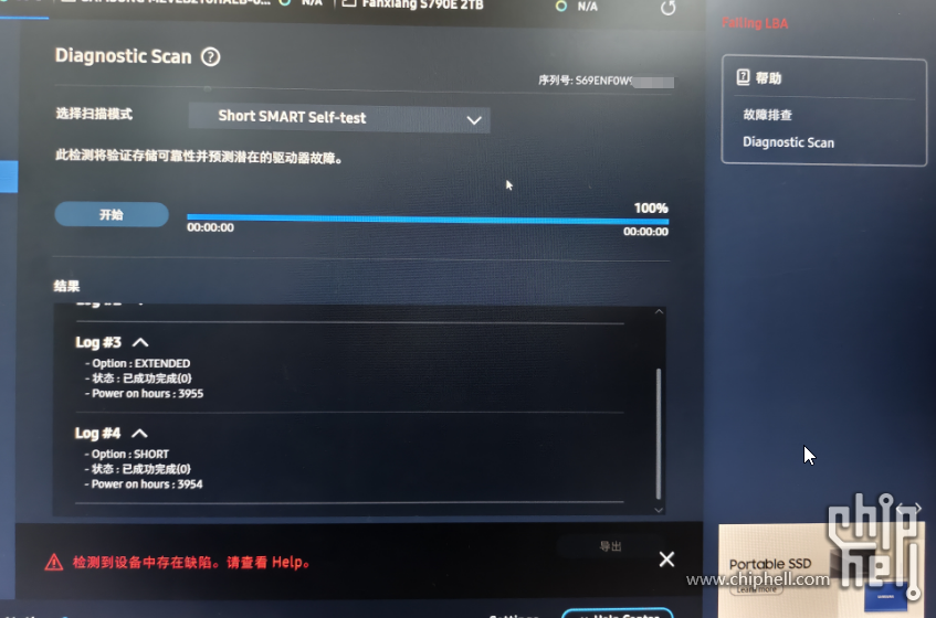

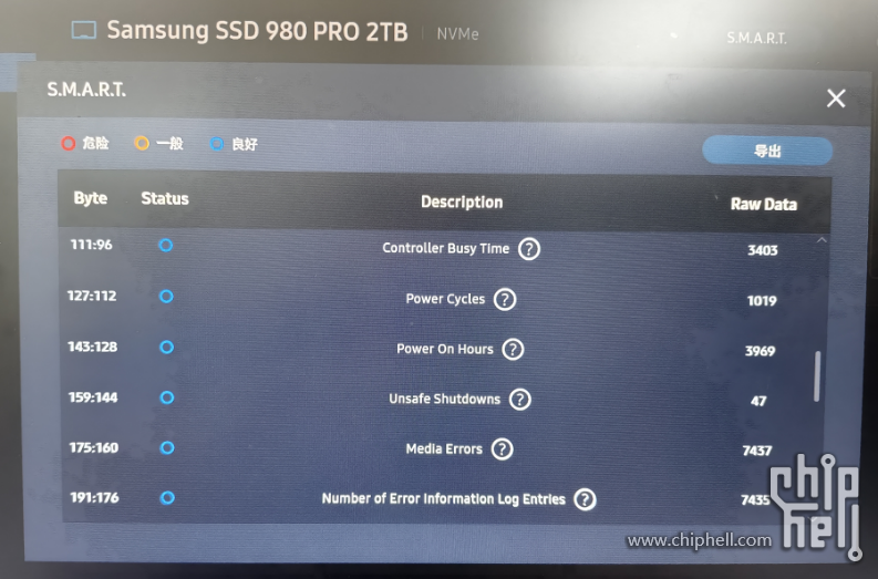

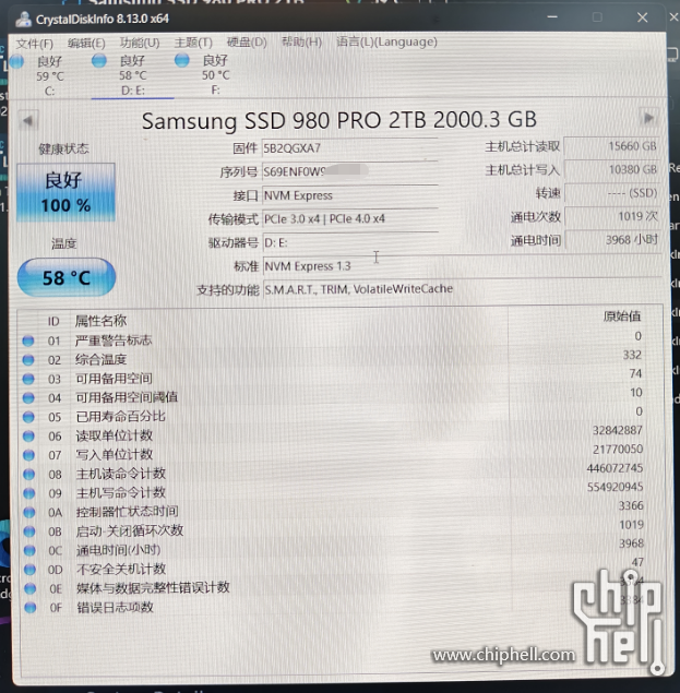

补充一个最新案例,2023年9月出厂,980Pro,序列号S69ENFOW系列,固件5B2QGXA7
