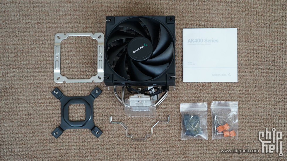

附件一览,散热器采用全金属扣具,支持I、A全平台,包括最新的LGA1700平台。

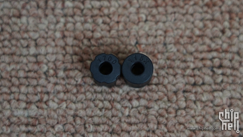

为了不让玩家搞混1700和115X螺柱,九州风神在螺柱顶部刻上了对应的名字,并且两者的形状和高度也不一样。

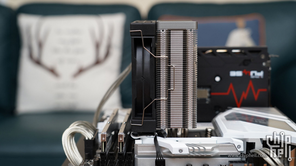

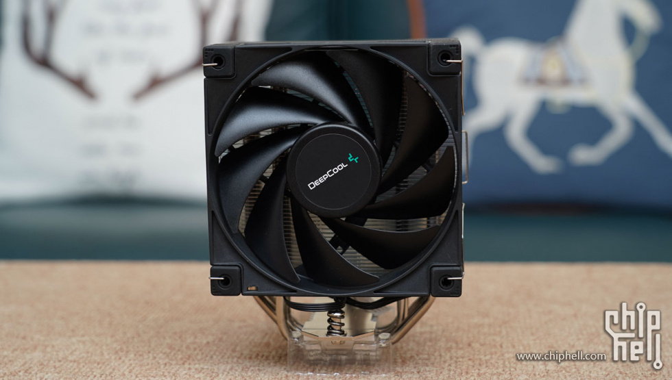

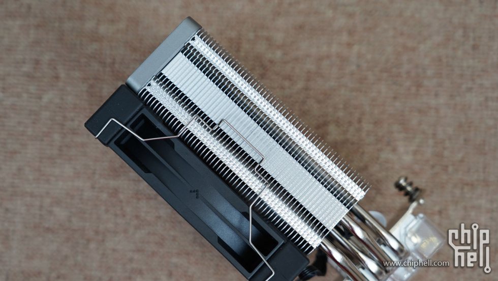

散热器采用薄塔设计,搭配无光纯黑色风扇,倒是有一种简约沉稳的美感。

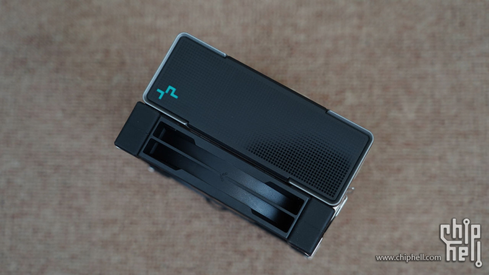

散热器采用方格形压纹顶盖,并且采用可拆卸式设计,玩家可自行diy各种个性化元素。
散热器侧面鳍片采用扣fin+折fin工艺,这样能够保证抗拉和抗压两个方面的效果,使鳍片始终保持固定的间距。
散热器热管和鳍片间采用穿fin工艺,并且穿fin后鳍片对热管的覆盖率比较高,基本看不到裸露的热管。

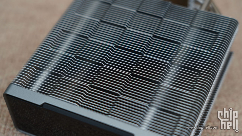

散热器采用了矩阵式鳍片组设计,我记得最早在冰阵600见过这种鳍片样式,后来九州在AK620、AK400等散热器上进行了复刻,有点致敬经典的意思。

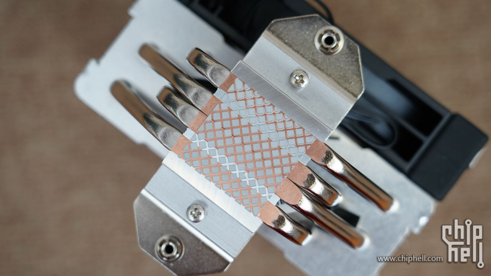

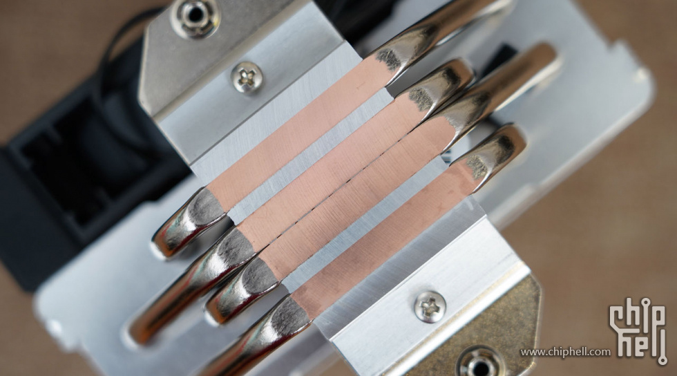

散热器采用了4根无向微重力热管,外表经过镀镍处理;散热器底座采用了热管直触设计,并且预涂了硅脂。
擦掉硅脂,可以看出中间的两根热管贴在一起,这对核心集中在中轴线上的CPU有一定的散热优化作用。

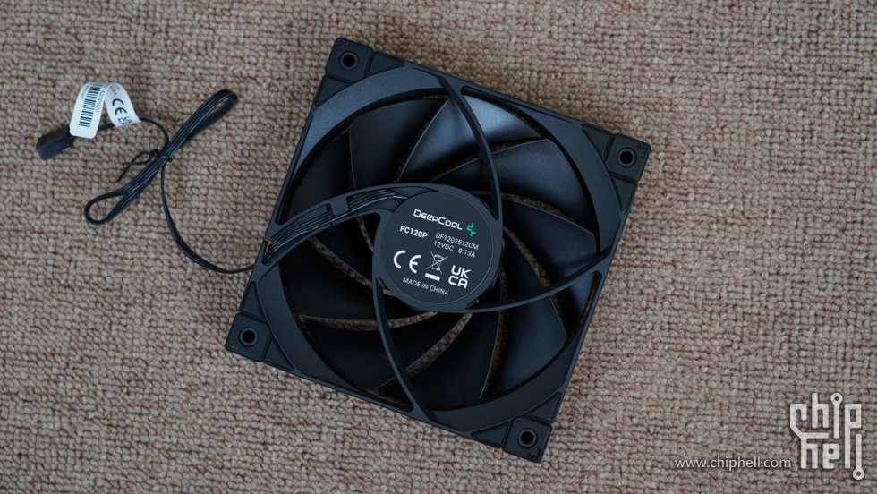

散热器标配了1把FC120P风扇,该风扇为12025规格,采用FDB轴承,较普通风扇噪音更低,寿命更长。
该风扇最大标称转速为1850RPM,不过在实际测试中达到了1924RPM。

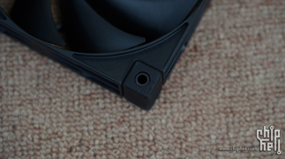

风扇边角采用包胶设计,能够有效降低震动,减少噪音。

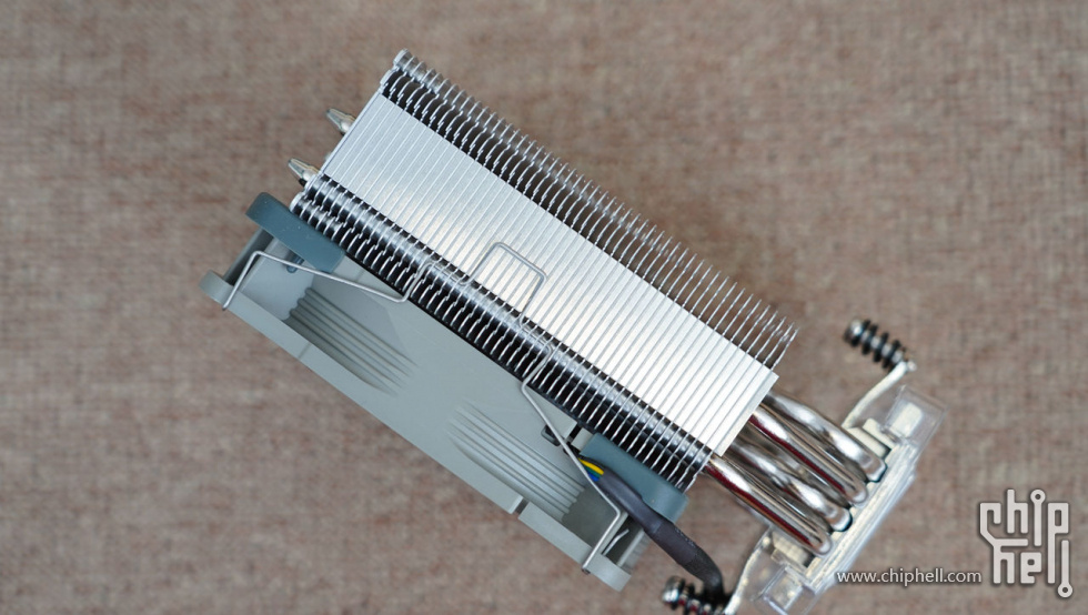

2.猫头鹰 U12S-REDUX

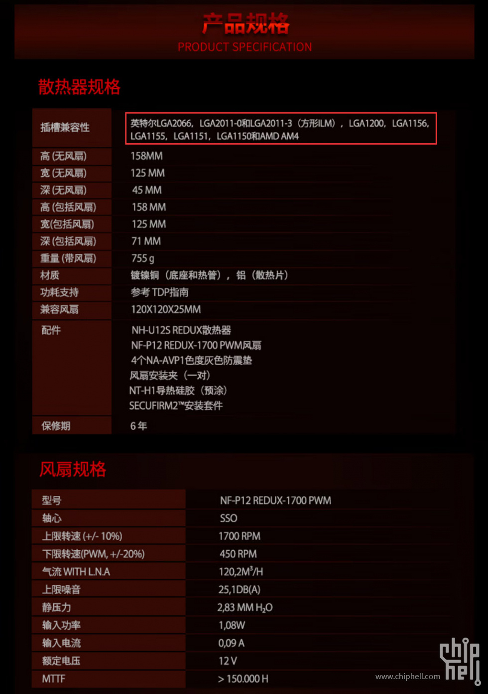

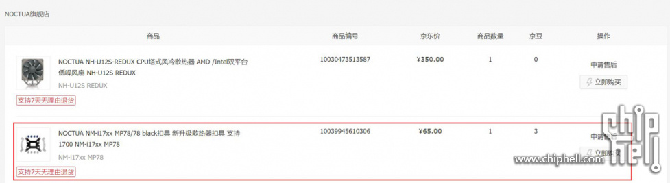

规格表一览,这一侧通过补丁的形式贴了一张纸,从这张纸能够看出,散热器是支持1700扣具的。
但实际在某东NOCTUA旗舰店的页面说明里,并没有写支持1700(而且这个页面直到今天也没有改)。
当时我还专门去问客服,客服直接表明散热器不支持1700平台,并丢给我一个链接,为此我多花了65元买了一套MP78扣具……但直到我安装的时候才发现,无需MP78,U12S-REDUX本身就是支持1700扣具的,坑啊,只能说官方旗舰店的客服太不专业了!

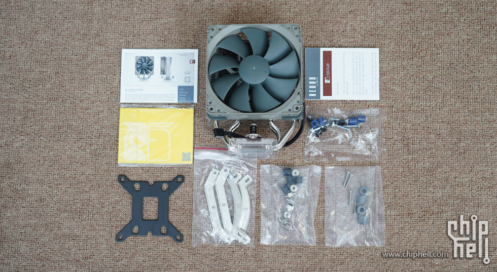

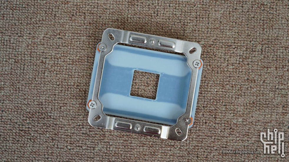

吐槽完客服,接着往下看,这是U12S-REDUX原装附件,其中蓝色的螺柱就是1700平台专用的,而背板可以通过螺丝的转向,来实现115X和1700扣具的切换,根本就不需要购买额外的MP78扣具。

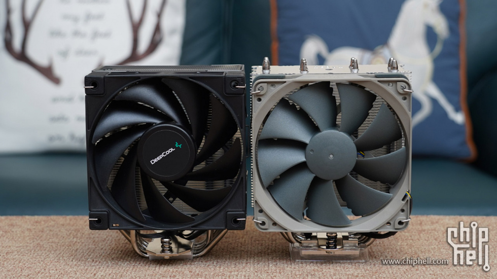

U12S-REDUX同样采用薄塔设计,但高度上比AK400(155mm)略高一些,达到了158mm。
顶部一览,两者的塔体厚度一样,都是45mm,但加上风扇后,AK400(73mm)比U12S-REDUX(71mm)厚了2mm。
散热器侧面鳍片采用折fin工艺,该工艺能够保证抗压效果,但抗拉性一般。
散热器热管和鳍片间采用穿fin工艺,穿fin后鳍片对热管覆盖率也不错。

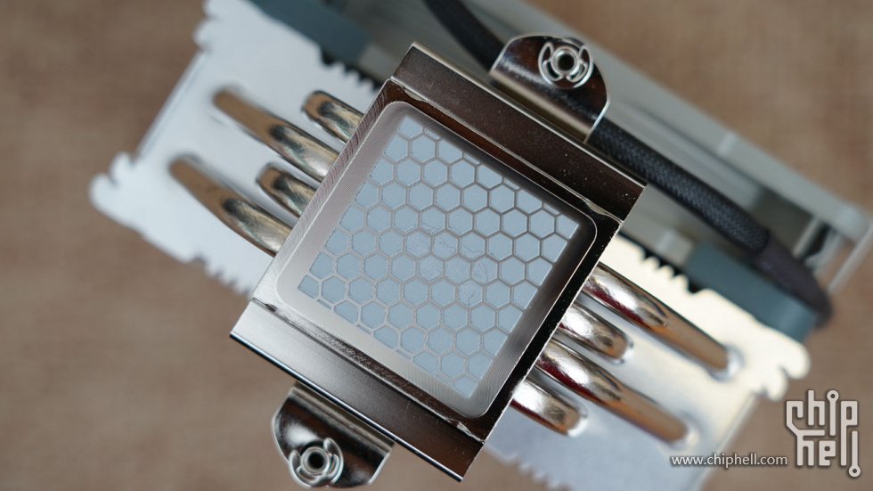

散热器采用纯铜镀镍底座,并预涂了硅脂。
擦掉硅脂,可以看出底座基本没啥镜面效果,而且能够明显看到上面的铣纹。
底座和热管采用焊接工艺连接,但做工一般,焊缝较大。

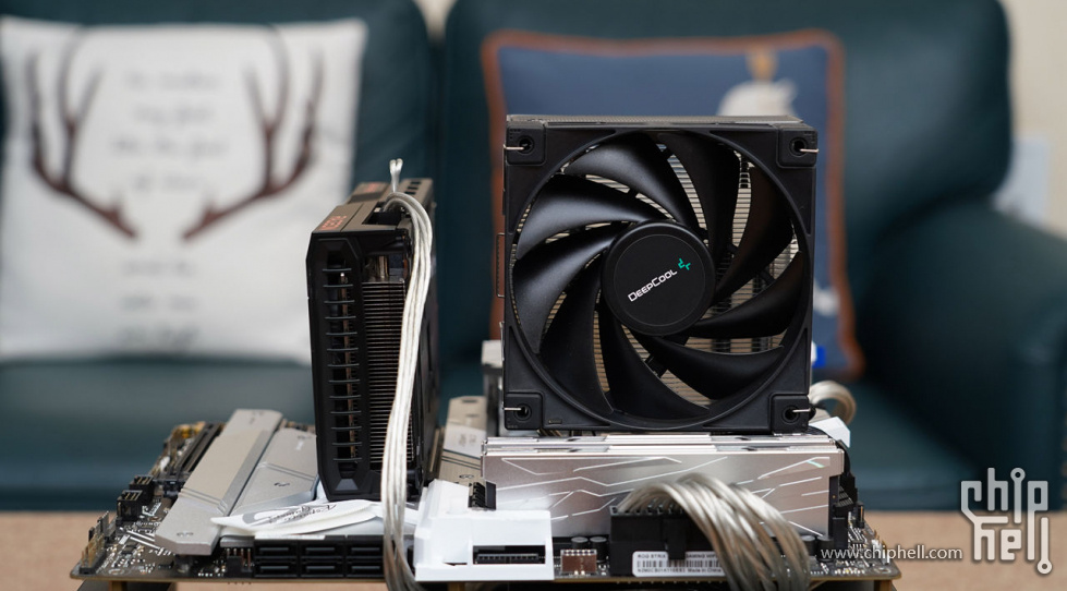

直接装到平台上看看效果。
该散热器对内存的兼容还是比较友好的,可以完美支持4条高马甲内存。
猫头鹰U12S-REDUX的厚度和九州风神AK400相当,所以也是能够支持4条高马甲内存的,这里不再单独演示。

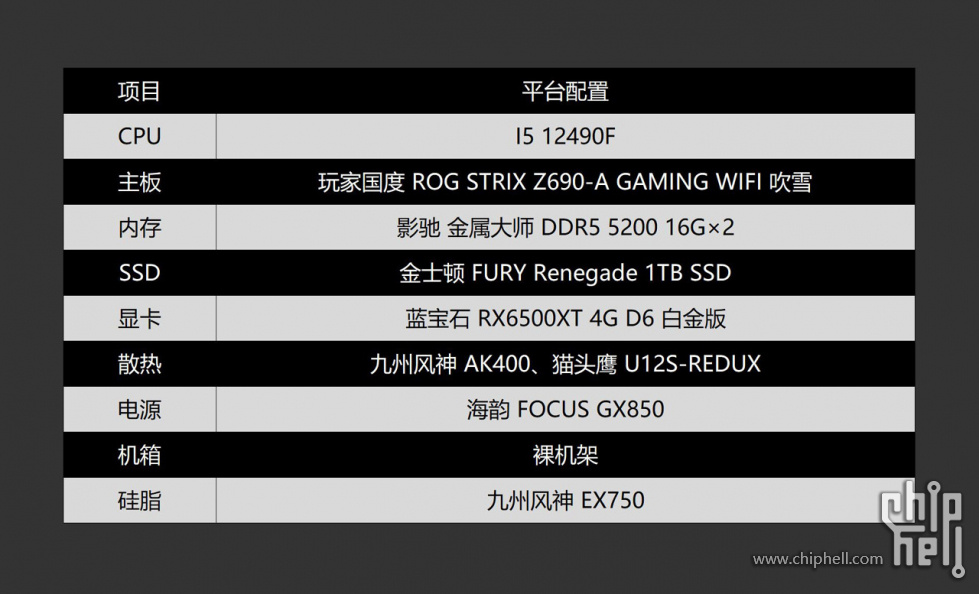

下面进行效能测试,测试平台配置一览。

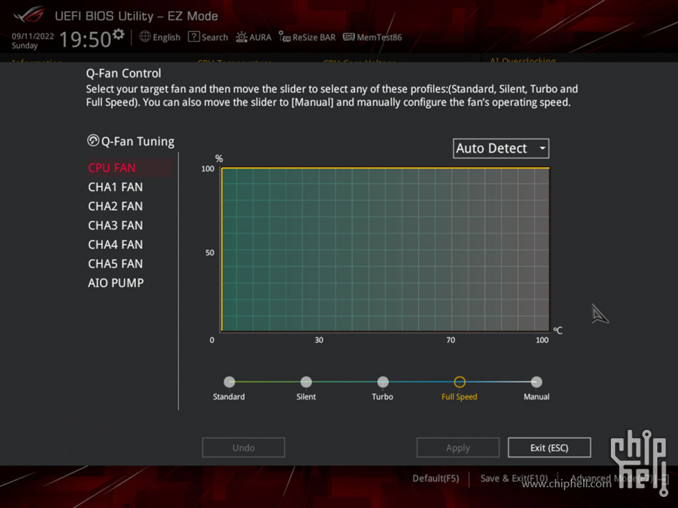

测试时关闭主板的PWM功能,然后通过第三方调速器手动调节风扇转速。

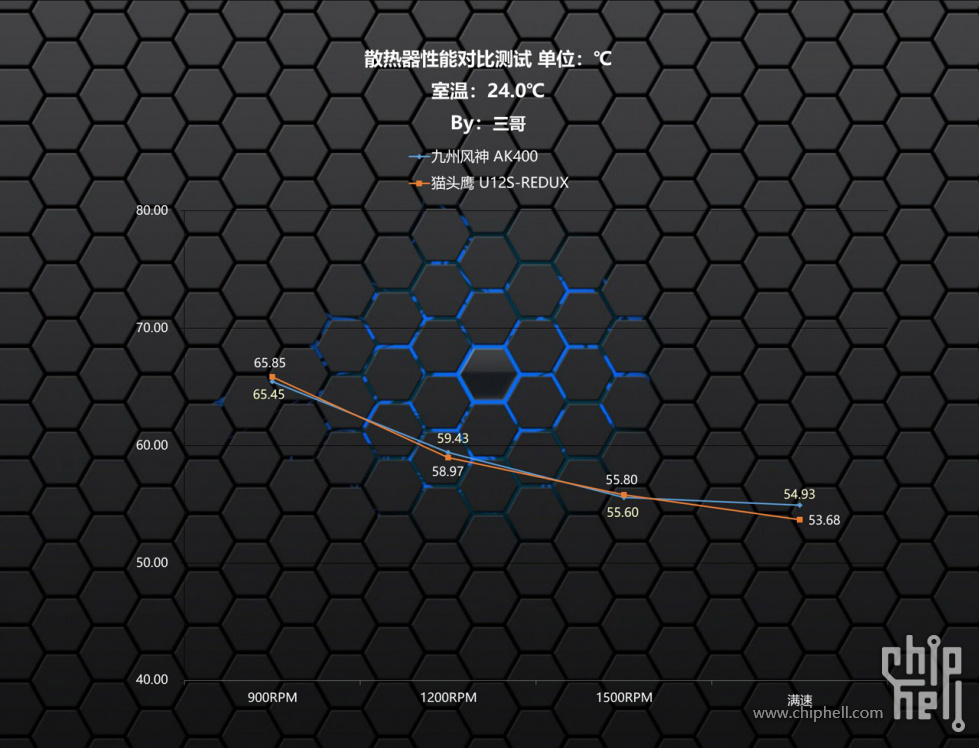

测试方法,使用AIDA64单勾FPU烤机10分钟(室温:23.9-24.4℃),Clear前5分钟的温度,并记录第5到10分钟之间的温度,最后求出6个核心温度的平均值。
由于各个测试节点的室温并不相同,但考虑到差值不是很大,所以统一采用平差到24℃的方式进行处理,即高于24℃的,减去差值;低于24℃的,加上差值,具体见下表。
平差后,再做成折线图进行对比,可以看出,两款散热器在四个测试节点互有胜负,差距最大的节点也只有1.25℃的差值,这说明两者的性能基本属于同一梯队。
至于噪音方面,本人没有专业的设备,所以没有测试,但个人觉得两款散热器在900及1200RPM转速下的噪音都不是很明显;到了1500RPM,才能听到一些噪音;至于满速状态下,噪音就比较明显了。

通过测试可以看出,九州风神AK400还是很能打的,它以150元级的“身价”,打平了350元级“身价”的猫头鹰 U12S-REDUX,让人不得不刮目相看。

wonder241 发表于 2022-9-15 21:04
买了猫头鹰的U12S从18年用到了现在,从AMD 2600X用到了i7-12700K,为此还写信给了官方换了一套intel 1700扣 ...
官方掏运费就可以,不用掏扣具费,不过我当时急着用,就直接某东买了,没想到被客服坑了

另外,那个猫头鹰旗舰店实际上就是德瑞斯,是个代理,德瑞斯啥都卖
 楼主| 发表于 2022-9-16 10:53 | 显示全部楼层
HyperSPH 发表于 2022-9-16 10:43
正需要这个评测~正好有闲置的A12扇子,不知道放到AK400效果如何。
另外,那个猫头鹰旗舰店实际上就是德瑞 ...
好吧,但明明支持1700,还不改页面说明,让大家额外购买1700扣具就有点不讲武德了。
