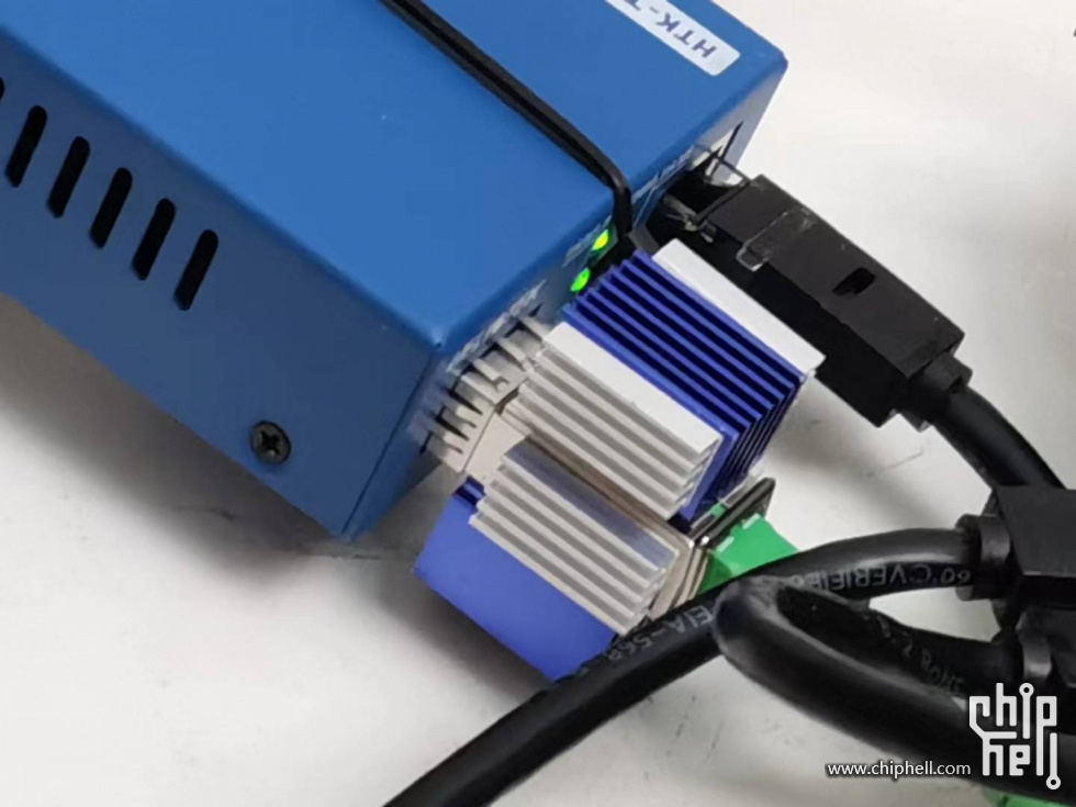

把猫棒贴上散热片,变成狼牙棒就很稳定了。

我的猫棒贴了一个散热片的,店家给的。

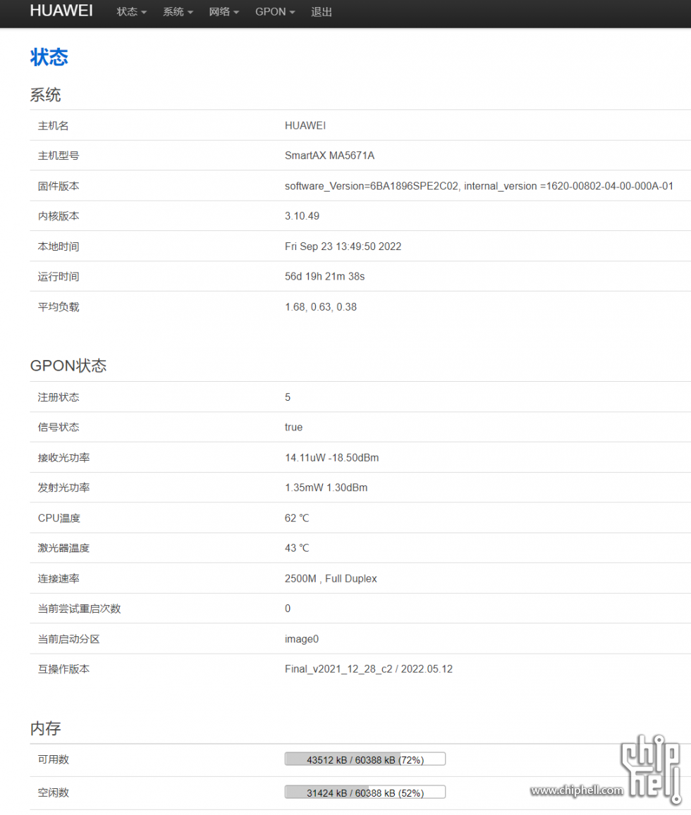

关于这个猫棒我有话说。
楼上有同学表示太热不稳定,还试了很多个。那可能我运气特别好? 用了猫棒半年,一直很稳定,坐标广州,最近几个月气温都是热炸的,设备没有主动散热,只有散热片贴在猫棒上,没有出现过其他人所说的不稳定情况,我还有NAS挂着PT的,千兆下行百兆上行,相信这个还是有点而压力的,24小时不停歇的。游戏主要玩魔兽世界和吃鸡,都是对网络还是有点要求的吧。
附个猫棒的运行时间图吧,两个月没断过电了。

发表于 2022-9-23 17:44 | 显示全部楼层
一大一小两个散热片,温度还可以啊,手摸着微烫
