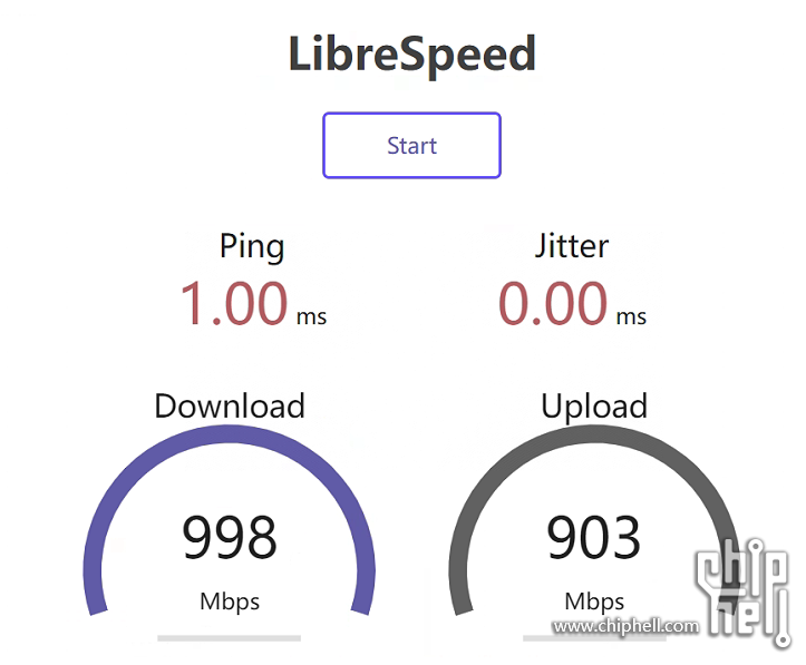

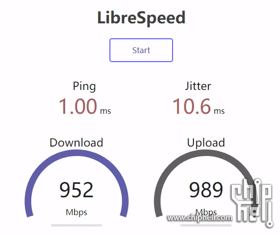

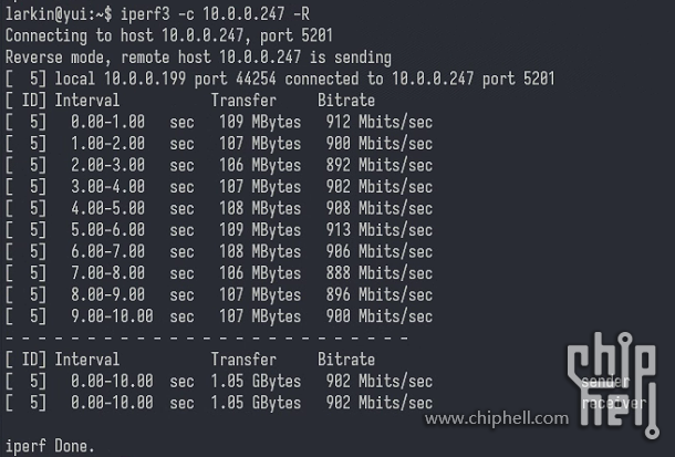

最近入手了TPLink的TL-SH5210PB交换机,8口2.5G POE,2口SFP,没想到还是踩坑了,应该是遇上传说中的多速率BUG了。
目前遇到的都是高速率设备向低速率设备发送数据,带宽会跑不满。
10G -> 2.5G 速度就达不到2.5G
2.5G -> 1G 速度也达不到1G
同速率互传没问题,低速向高速传也没问题
咨询了TP的技术客服,回答是交换机自身的机制,不一定会修复
最后求推荐没有多速率BUG的POE网管交换机
2022/09/29更新
为所有端口开启流控后结果好了一些,只有2.5G -> 1G时才有明显降速,目前不太影响使用。
发送\接受 1G 2.5G 10G
1G PASS PASS PASS
2.5G FAILED PASS PASS
10G PASS PASS PASS
2.5G <-> 10G的双向测速
2.5G <-> 1G的双向测速
10G <-> 1G的双向测速
