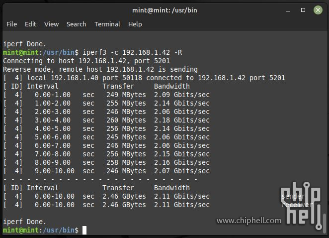

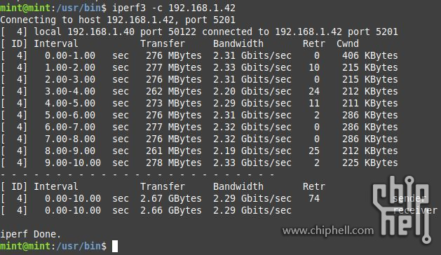

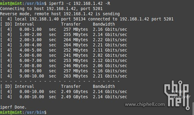

zerogazer 发表于 2022-9-28 18:18
我一开始也想用MS510TXUP的,想下手的时候亚马逊没货了,再想到这东西走海淘出问题也不好返修,就放弃了 ...
感觉是你用那软件的问题,软件自身参数的问题。。用-R好像是会掉点速度。
从高速到低速,10G->2.5G
这是10G端
这是2.5G端
下面是带-R参数的情况
这是10G端
这是2.5G端
从低速到高速,2.5G->10G
这是10G端
这是2.5G端
貌似是快了一点,但我今天有温度问题,改变了机架交换机位置,比较热,请两天的测试结果明显好于这个。
我这个测试,跨交换机了,10G的在Cisco的2960L上面,2.5G的在Netgear上面。
从测试结果上来看,好像是少了30MB/s的数据。但我不能排除温度问题,另外那个-R的参数可以也有问题,直接测试要好一点,带-R就不行了,这是我多次试下来的结果。

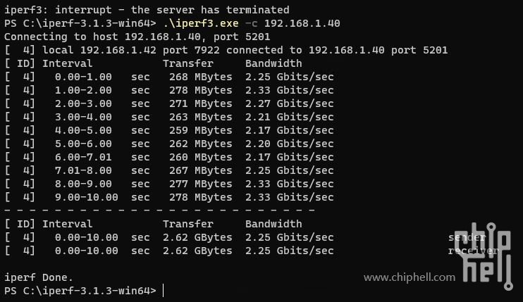

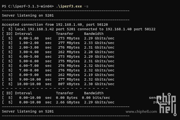

发表于 2022-9-29 05:42 | 显示全部楼层
我以前的测试,在2.37左右,所以我这因为温度掉速了。。
 楼主| 发表于 2022-9-29 07:11 | 显示全部楼层
-R, --reverse             run in reverse mode (server sends, client receives)
-R参数是开启反向模式,默认客户端是测的上传,用了这个参数,就变成了下载
你也可以试试加-P 10,试试10个线程的情况,有时候单线程跑不满,多线程就能好一点

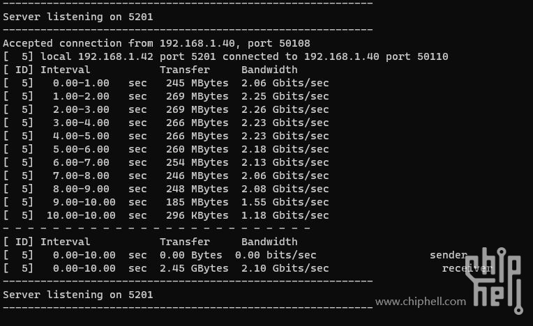

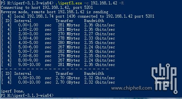

-R参数是开启反向模式 ...
服务器端设置为2.5G的网卡,客户端分别是一个5G网卡,和一个10G的光纤网卡!
1)敲命令跑。
10G->2.5G
5G->2.5G
2)用-R参数跑
10G->2.5G
5G->2.5G
我停了一会机器,散了个热,用2个客户端测试服务器端的2.5G网卡,基本是正常的,我刚刚掉速的原因应该是温度问题!
2.5G网卡的机器是台NUC的机器,10G的光纤网卡还是台PVE的虚拟机,系统Mint 21,我的环境跨越了交换机,交换机间链路是10G的!
测试结果表明,应该是你的TP-Link自身可能存在问题。我这个基本可以说是满速,从高速客户端向低速服务器端写数据没有降速的情况。
另外,你说的多线程的问题,在10G的链路上有些时候需要多线程,这个目前1个线程也够用,多线程我也跑过差不多一样的,有些时候可以直接撑满2.5G的带宽。
5G->2.5G (2线程)
看来温度对于交换机还是挺重要的啊,我的温度也没有报警,但它就是降速了。啥都的注意散热。

发表于 2022-9-29 10:23 | 显示全部楼层
-R参数是开启反向模式 ...

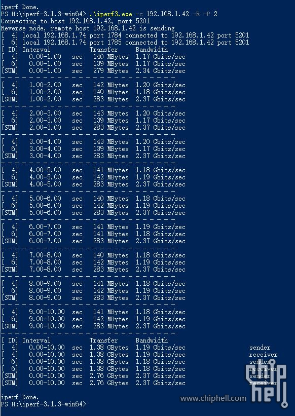

2.37G,基本把2.5G给撑满了,我最多就这么多,复制文件也就是280MB/s的样子,我看见别人使用2.5G的情况差不多也是这样的。
不用10个线程,2个线程,就满了。
另外证实,确实和参数-R没有什么关系。
 楼主| 发表于 2022-9-29 10:36 | 显示全部楼层

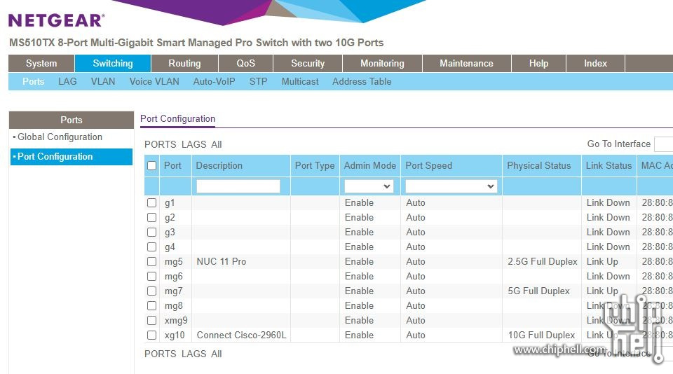

我这里2.5G -> 1G是会有带宽损失的,1G -> 2.5G没有
-R参数就是在1G设备上,下载2.5G设备数据。没-R参数,就是1G设备上传到2.5G
这2种场景是不一样的。换个测速方式一看就清楚了,测速站点部署在1G设备上,用2.5G设备测出来就这样的结果。
看你的测试结果,确实感觉网件在这方面应该没啥问题,TP的流控策略还是不够好吧。
