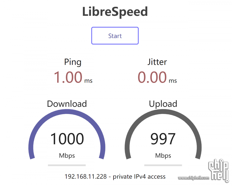

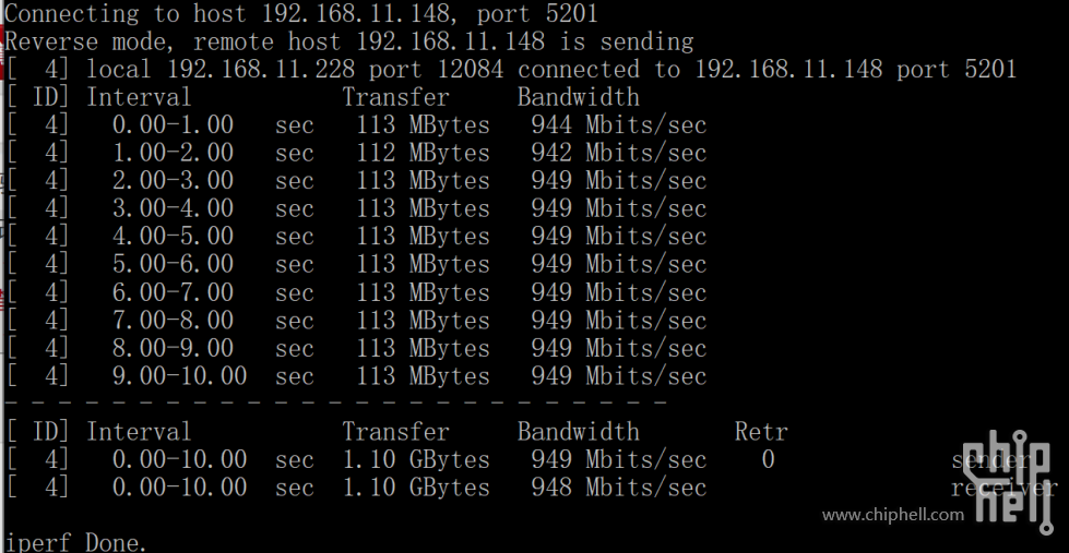

我这也是tp的2.5G 8口交换机,不带POE的。
1G<->2.5G貌似正常,148是2.5G GEN8,228是1G的PC
2.5G<->2.5G的可以看另外主题帖。
