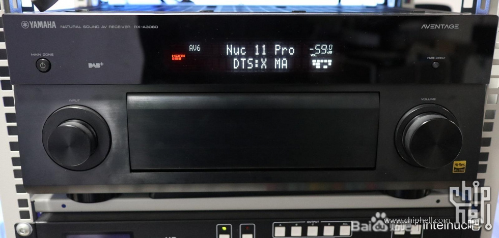

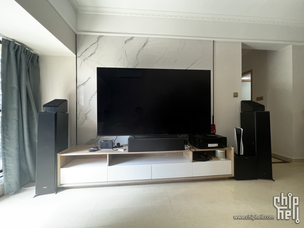

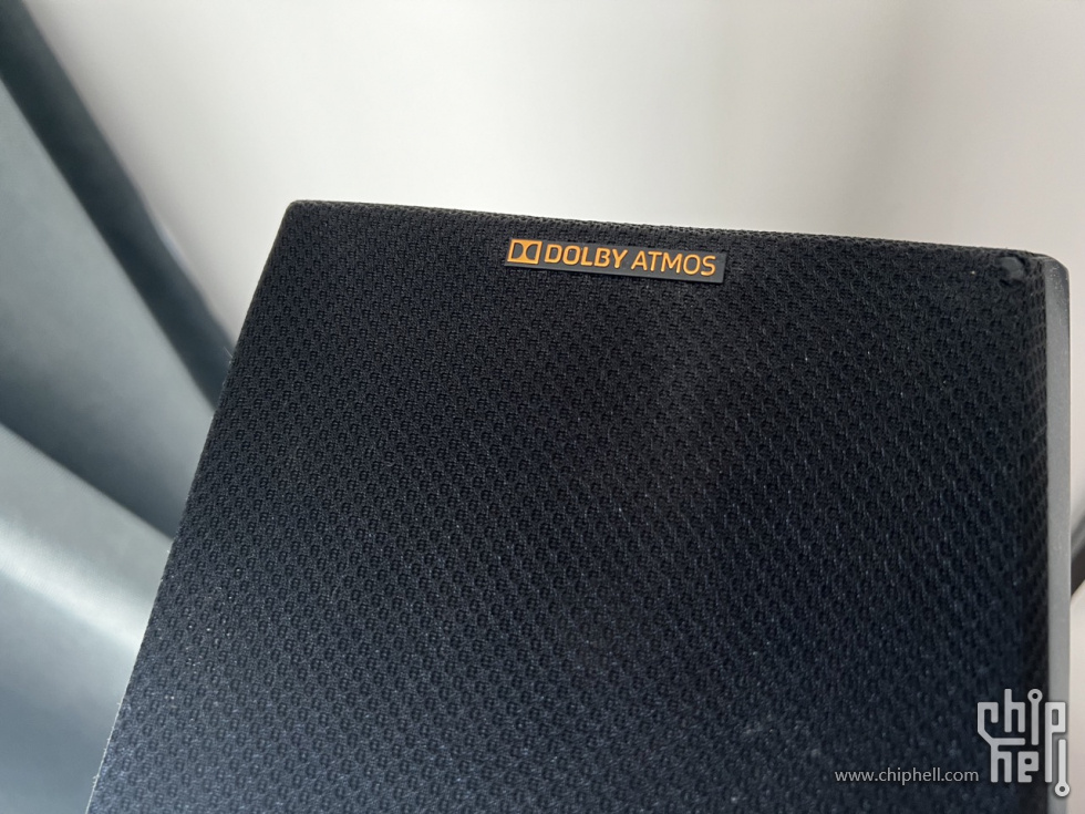

发表于 2022-10-5 11:35 | 显示全部楼层
无奈的精灵 发表于 2022-10-5 11:22
看起来你没碰过杜比全景声,先去补习一下。至于接功放有延迟是基于本人的PS4时代的实际体验,不同功放延 ...
看起来你没碰过杜比全景声,先去补习一下
至于接功放有延迟是基于本人的PS4时代的实际体验,没有测试数据
你咋不说你感觉地球是平的呢?
