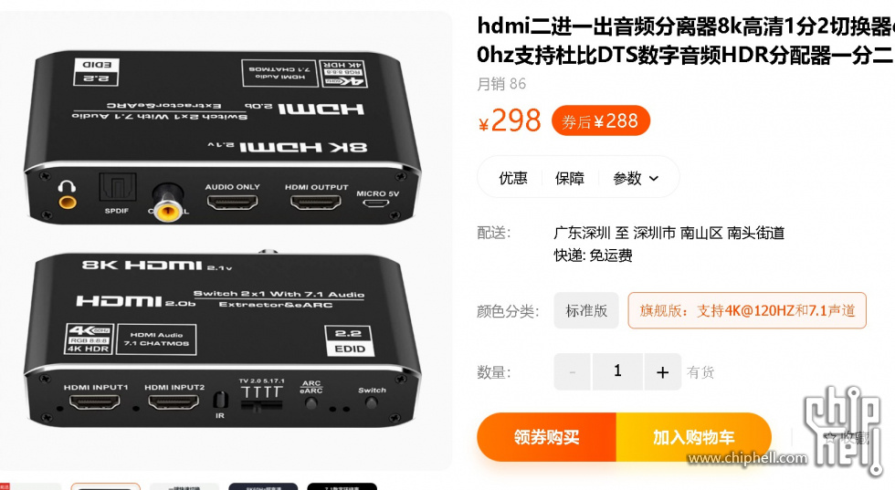

嗯嗯,最后发现其他的成本太大了。主要是穷。突然发现家里还有个sony 700ds(落客厅差点忘了吃灰了)。凑合打游戏也还行,。问题又来了,700ds他不支持4k 60hdr。。。买了个分离器带audio only输出的。互不影响。我贴下面了。看评价,好像大家都是买来干ps5独立输出音频的。这个分离器支持4k120高刷,虽然,我显示器也就60hz的oled~······
目前先这样了。倒不是其他老哥方案如何。是钱包不允许哈哈哈。目前打算是这样的。
ps5 hdmi 输出给这玩意,他可以分离出hdmi audio only 还有同轴。还能选声道。正好我有个700ds可以audio only插给他。剩下的。还有一个同轴口,可以输出到我的bta30pro解码器,让他来带真力音箱。反正,,把当前器材用上就完事。
至于延迟。不打fps感受应该不会很明显也没法验证是否有延迟。以后有钱再折腾几个桌面声道吧,,
而且这个从源头分离支持出120hz 以后其他设备还能用。放功放120hz的话,何必要在功放端口去折腾刷新率呢?如果单独一个不影响视频的hdmi输出到功放不就让功放不用理刷新率了。当然可能会有延迟或者音质损失。不知道他的同轴输出,是不是源码直接转出来的,还是经过二次编码的。。。音频这玩意比画质还烧啊哈哈玩不起了~~~~~
不知道有没其他人这么干过有啥评价,,,

嗯嗯,楼上也说了,无损不一定是质量高。但是从主机端转出来的。肯定是尽量减少损耗。
就是不太清楚这些盒子的原理。如果是数字编码直接分离输出,那基本等同无损。

找到一个支持4k 120的。还支持8k30.。。200块
