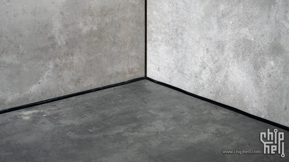

本来台面和墙的接缝应该打玻璃胶密封,不过打玻璃胶的话后面想要打开维护会比较麻烦,我这就用了自带不干胶的美缝条。
照片里竖着的那条黑线就是美缝剂,看起来效果和美缝条差不多,当然这是适用于不沾水的环境,如果要用水的话还是打胶更稳妥。

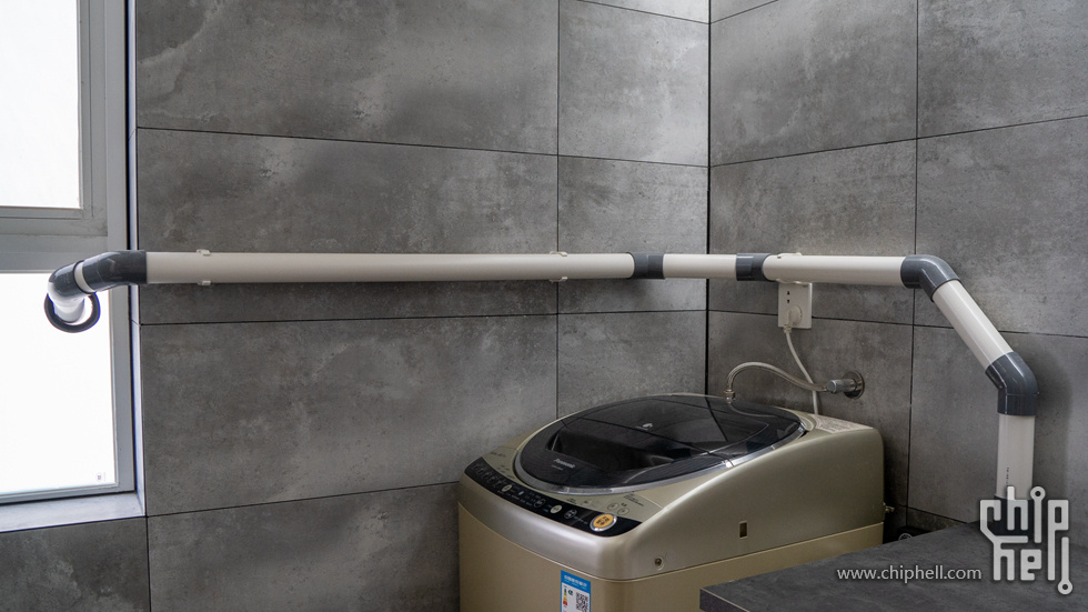

通到室外的管道需要上墙,有专门配套的卡子可以固定管道。
我是用免钉胶粘在墙上的,虽然要多等一天让它干燥,但比瓷砖钻头开孔、电锤打洞方便多了,弄完也不用打扫灰尘。
最后安装完成,所有弯头我都用了45°角,要比90度的风阻更小些。为啥管道和接头颜色不一样?因为卖的管子都是白色,而白色接头都是两头带加强筋的结构,没有灰色这样粗细均匀的直筒,看起来很繁琐。当然这都是小问题,大不了一罐自喷漆全部改成自己喜欢的颜色。
这些管子都是插接的,并没有涂胶,后期要拆开维护很方便。玻璃出去的位置稍微做了向下的倾角,避免雨水倒灌进来。
